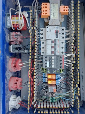

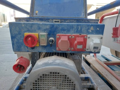

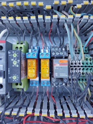

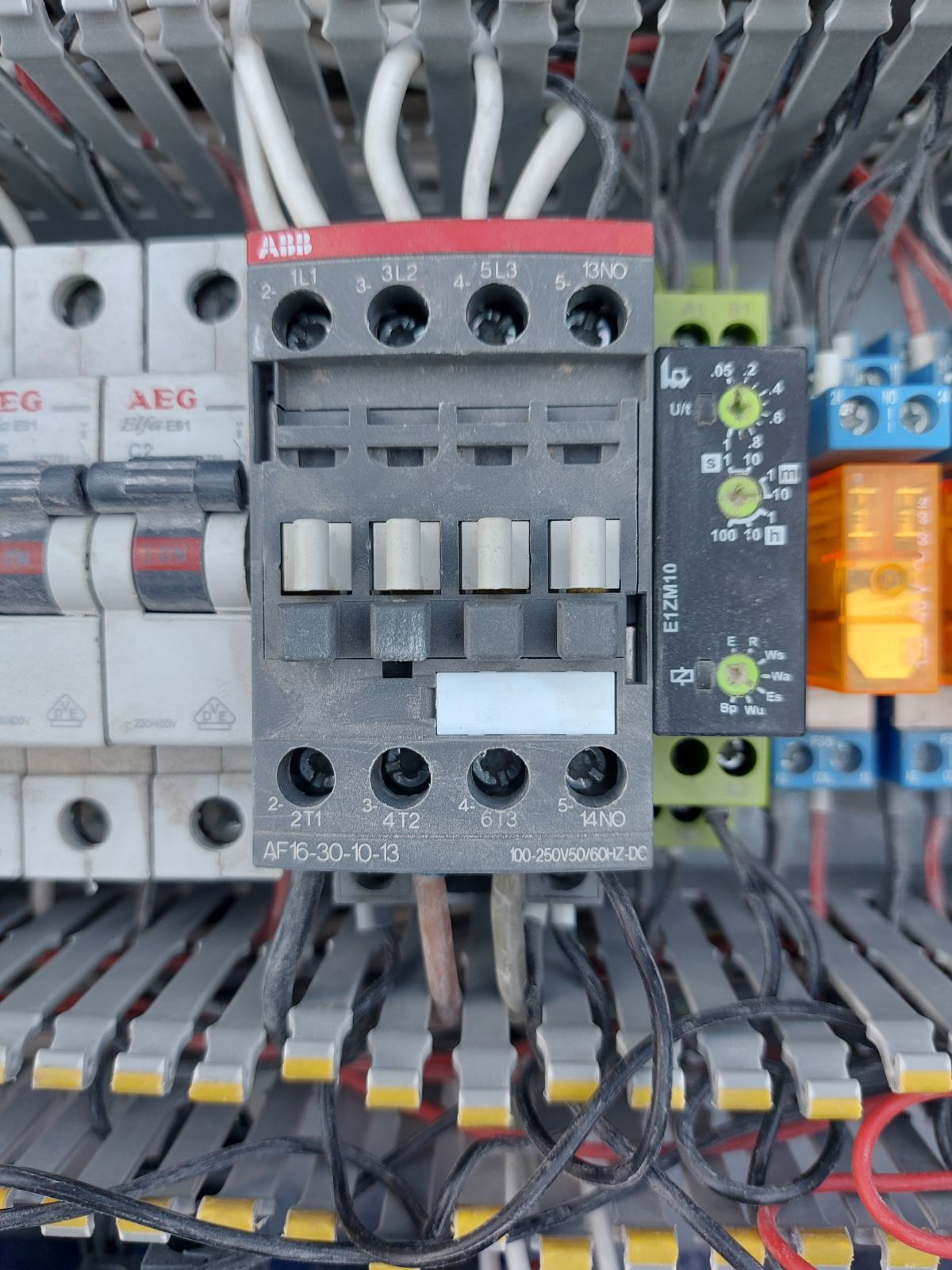

Как да накарам трифазен двигател автоматично да разпонава фазите и посоката му на въртене да бъде само в една посока. качвам и снимки , за да видите и електрическото табло . това е един компресор, които трябва да има само една посока на въртене,но при включването му на различни места се променя посоката на въртене, но аз искам това да го преодолея и за това моля в форума да ми помогнете. благодаря предварително !

С нещо такова
А, най добре с качествен честотен регулатор.
Andri01 - майстор
Вземаш фазоуказател преди включване проверяваш поредноста на фазите. MS5901 Беше към 70лв, по спомен от преди 3г.

Това е че няма да го ползавам само аз. Това е комресор и се мести на различни обекти. Хората не са електротехници и е необходимо да се направи автоматично да следи фазите

Avas_co ти е посочил с какво се прави.
Намери някой грамотен да го изпълни. Тук и да ти пусна схема ще я реализираш ли?
Andri01 - майстор
Най-елементарното- въртящ фазоуказател и ключ с три положения. Включва се в контакта-ако фазоуказателя върти в правилната посока, ключа с включва в "пол1".Ако върти на обратно-в "пол 2". А може да измисли и защита против обратно включване-най сигурна релейно-контакторна.

След като свърши един за друг ще ти пусна една лесна схема на удължител с два контакта, един щепсел и две крушки. На който контакт е светнала крушката там включваш компресора.
Може да се ползва от всеки без никакви познания.
