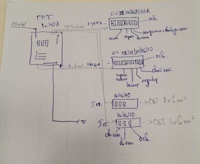

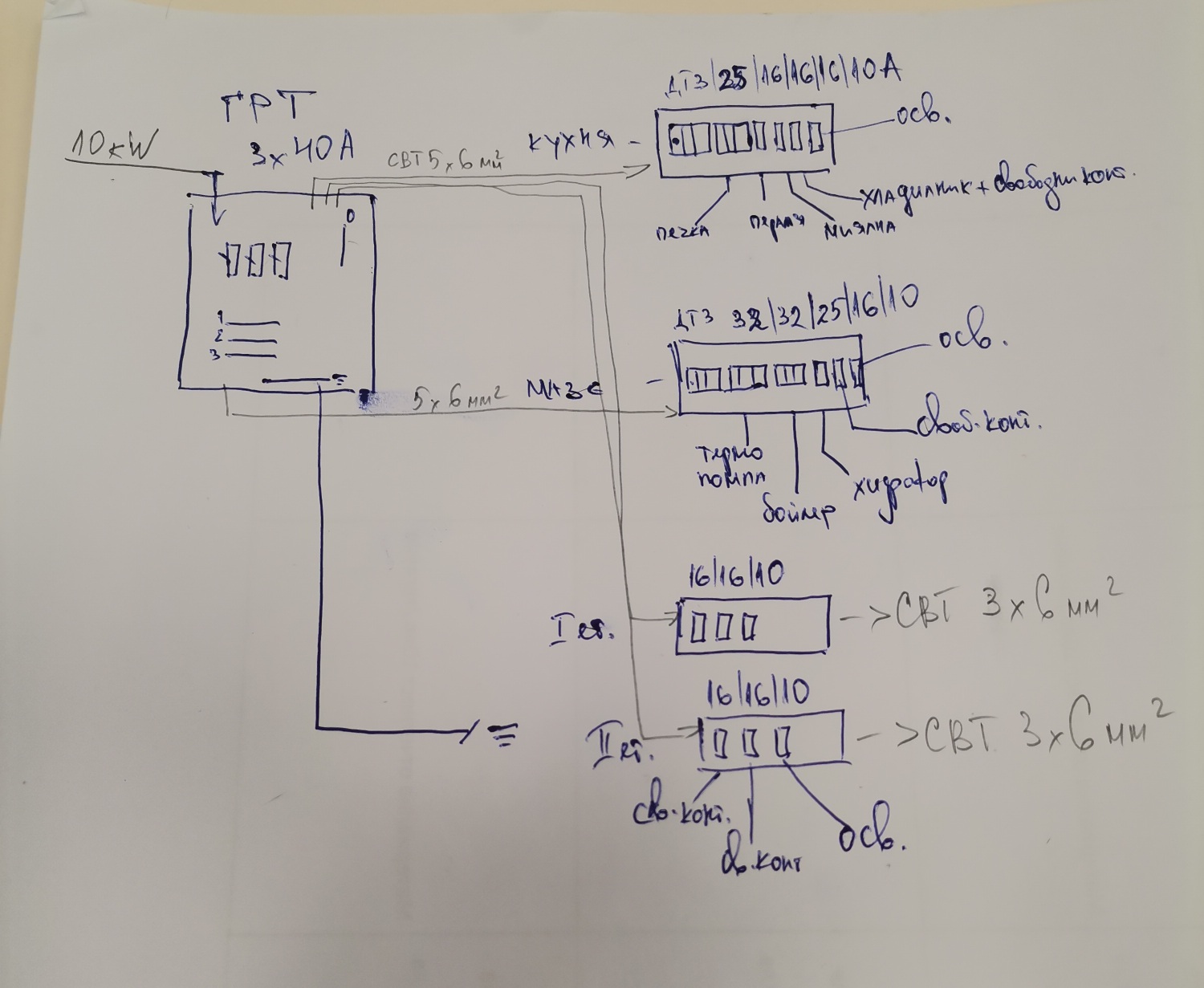

Здравейте, моля за съвет. Наскоро закупих двуетажна къща с мазе. Присъединителната мощност според фактурата е 10 kw, и е трифазна. Цялата инсталация ще се подменя и преправя, едно защото е амортизирана напълно, и друго в ключовете за осветление е прекъсната нулата...., а и е двупроводна. Ако насоча по една фаза към етаж, ще мога ли да ползвам всички необходими уреди за едно семейство? Уточнявам, че имам намерение да ползвам термопомпа за отоплението и топлата вода.
Какви предпазители да сложа в началото на всеки от трите кръга?
