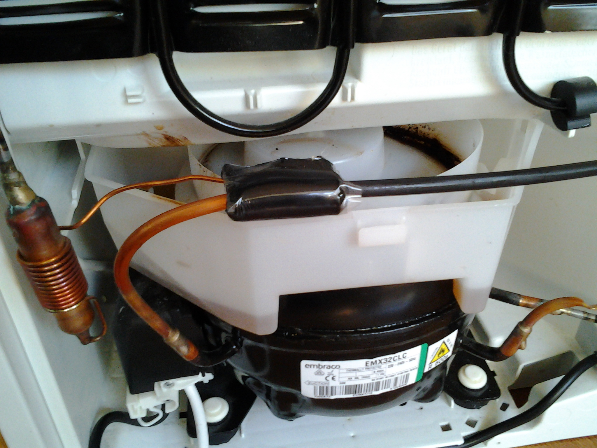

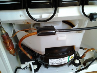

Johny написа:
Как се изважда тази тавичка, има ли някакъв спец начин? и въобще изважда ли се? Пълна е почти до горе. Как да махна водата оттам, почти не може да се бръкне....
Тавичката се маха внимателно (за почистване от гадостите натрупани), като някой модели, леко се завъртат да освободят щипките отстрани, на други има една щипка отгоре над компресора и внимателно докато я освободиш.
НО първо щом е пълна, попий със гъба или парцал течността.

annynik - помощник
Благодаря hladnia.
Щипки не се виждат никъде около тази ваничка, завърта се леко - има около 1 см луфт наляво-надясно и малко нагоре и нищо повече, не смея да го напъвам да не се счупи нещо. Възможно ли е кафявото да е соев сос разсипан вътре в хладилника? Попих доста с гъбичка, ще поизчистя още малко и ще го включвам.
