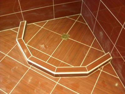

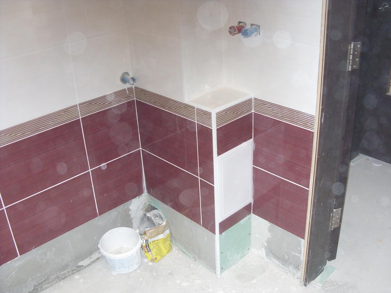

малко снимки на подушово корито

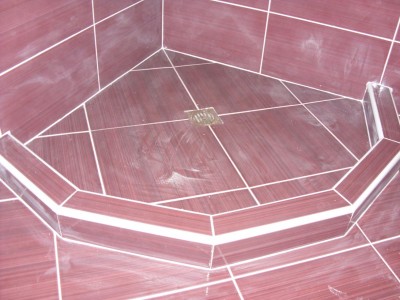

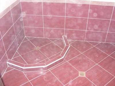

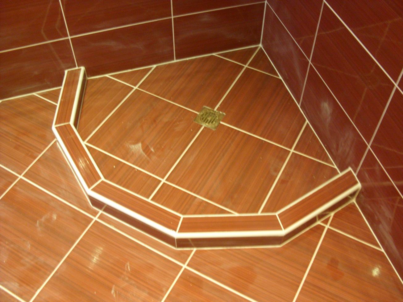

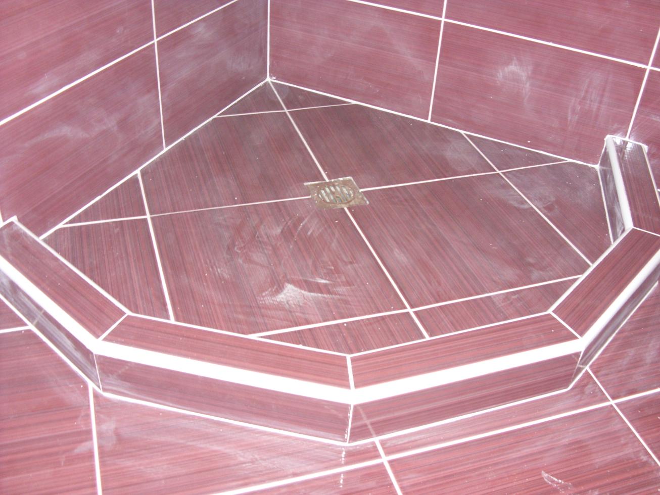

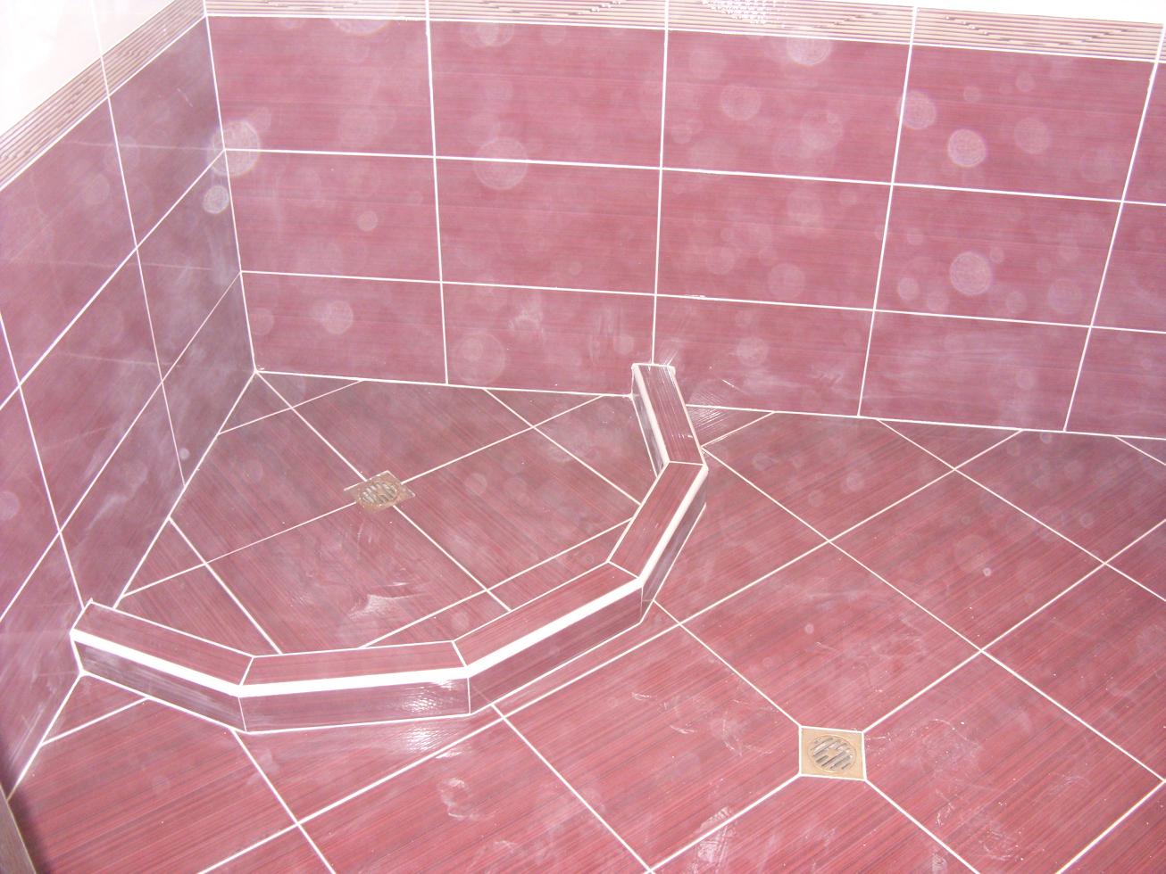

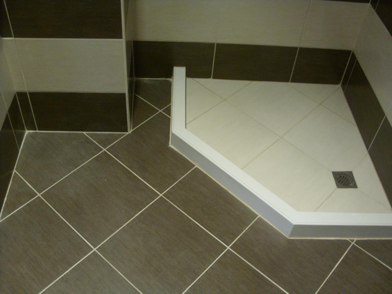

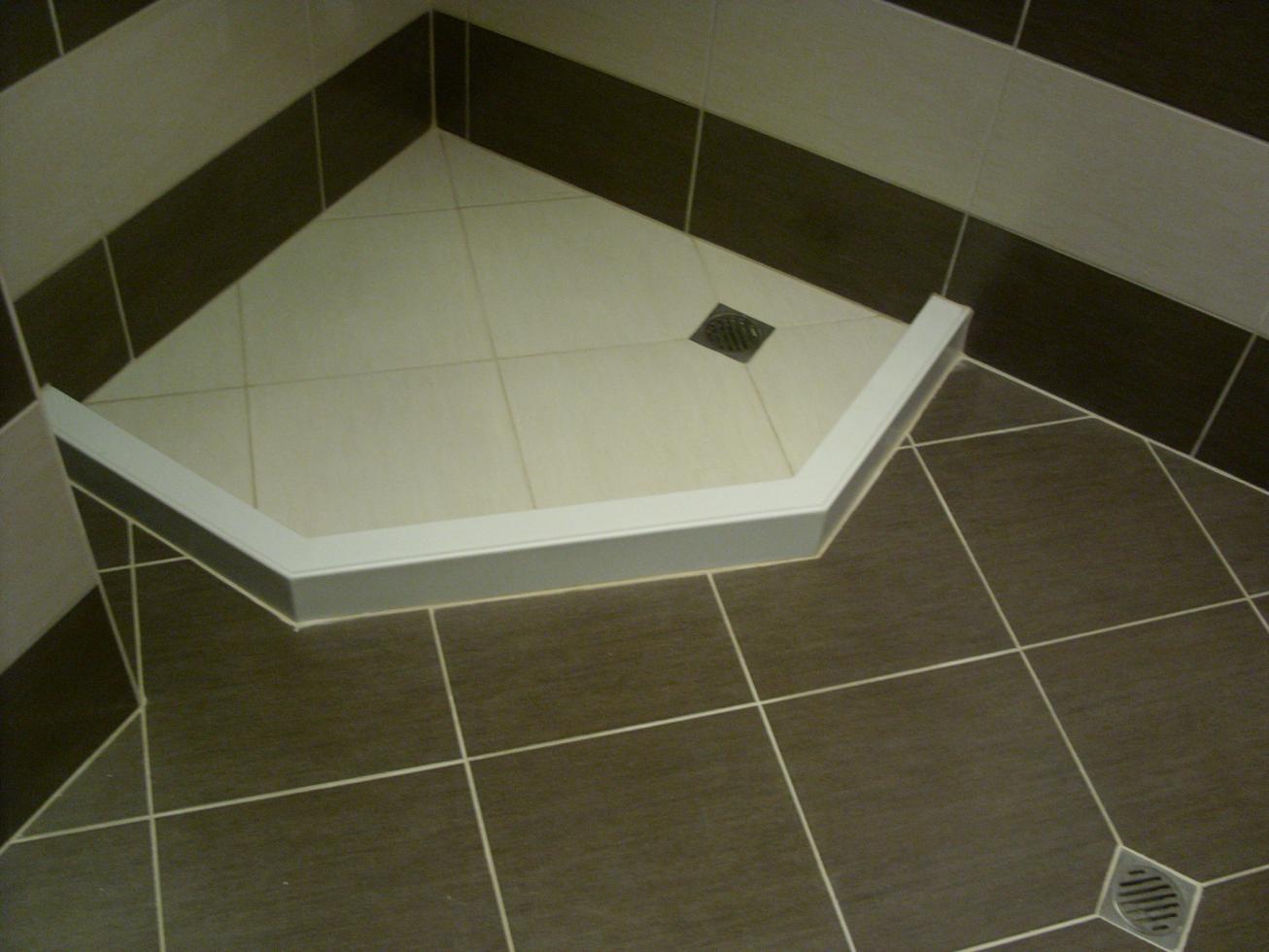

Колега искам да те попитам когато си правил този праг за водата преди да налепиш плочките ли си го правил или след като си ги залепил.Защото един мой приятел ми каза 4е може и след като са залепени плочките само да се надраскат и ставало.И още не6то от итонг ли ги направи или отливка от бетон.
vitrinabg.com
- Мнения: 87
Според мен е по- добре преди да се налепят плочките да излееш прагчето.Ако имаш вече плочки най-добре е с флексче да направиш дълбоки нарези за да има къде да хване прагчето.
Последна промяна от vitrinabg.com на пет май 13, 2011 1:39 pm, променено общо 1 път.
- Мнения: 3

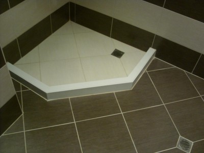

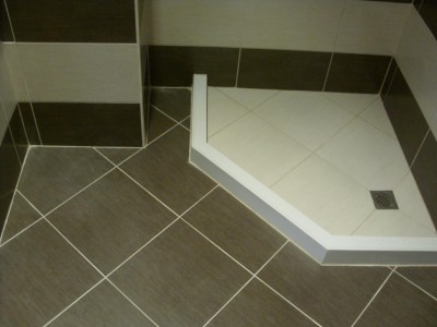

прагът който е с лайсни е от итонгови блокчета лепени и облицовани.другият праг се купува с душ кабината.и двата прага се лепят преди теракота след това се лепи теракота вътре в душ кабината и външния под.след което се облицава и самото прагче.така е най здраво защото самата облицовка на подовете е до самият праг на душ кабината и става като зъб .ако имате въпроси пишете мога да кача и още снимки.
