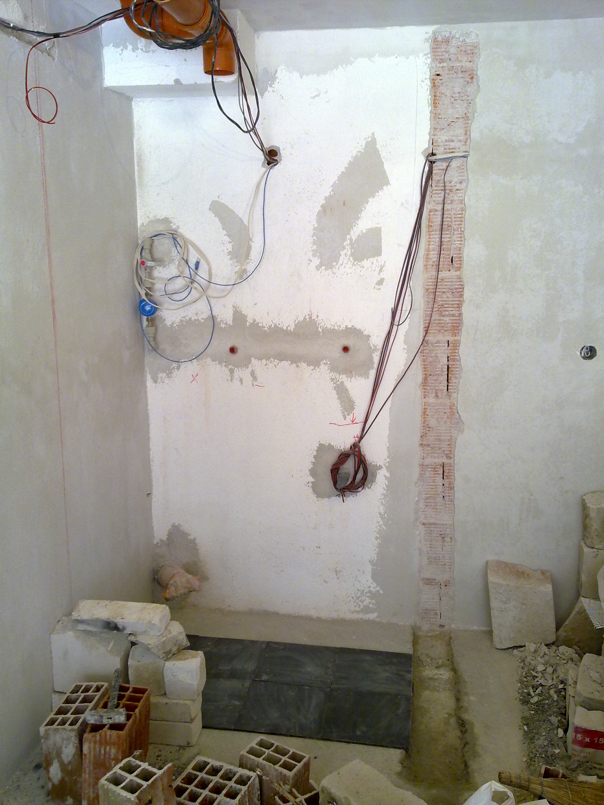

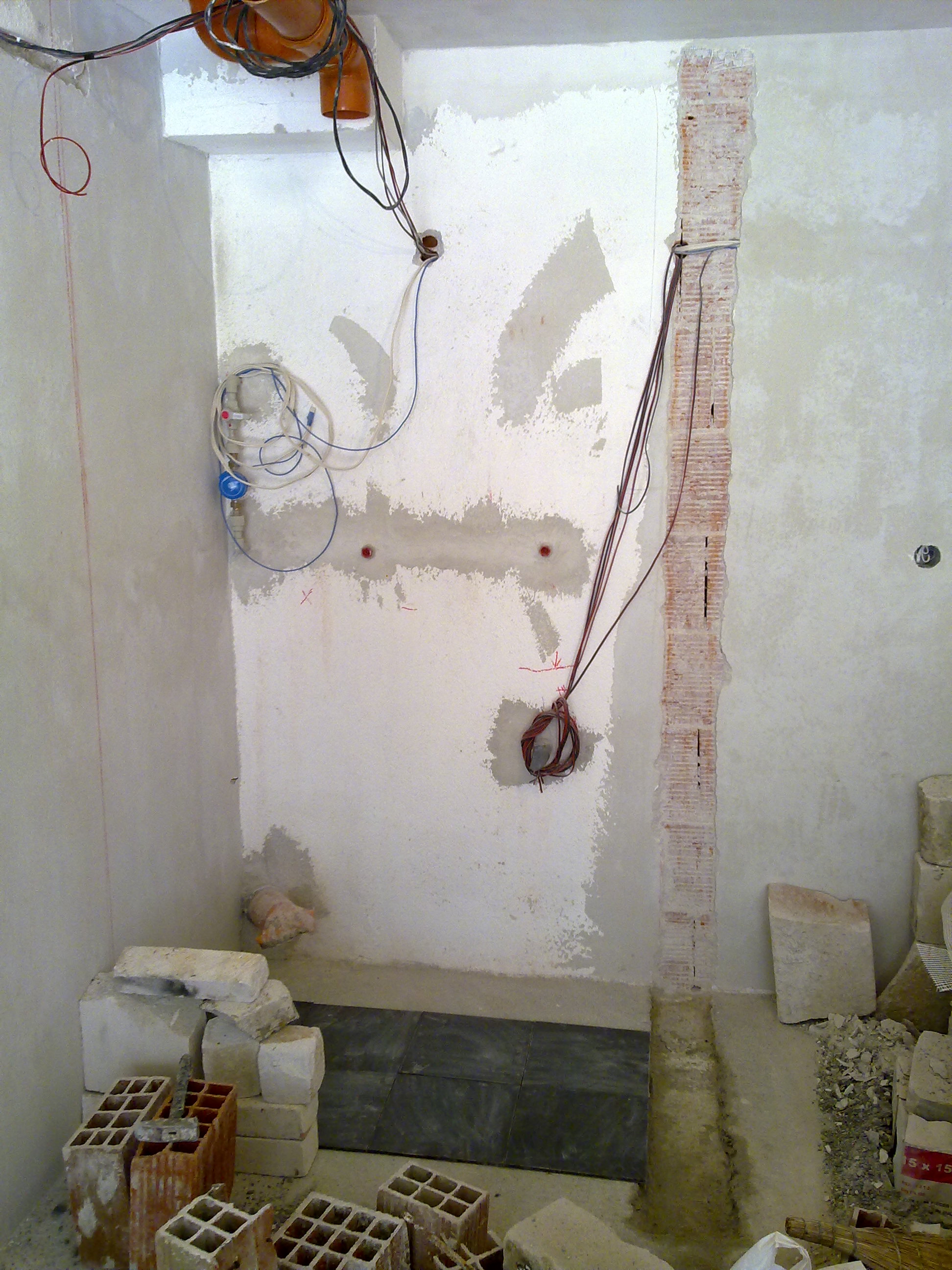

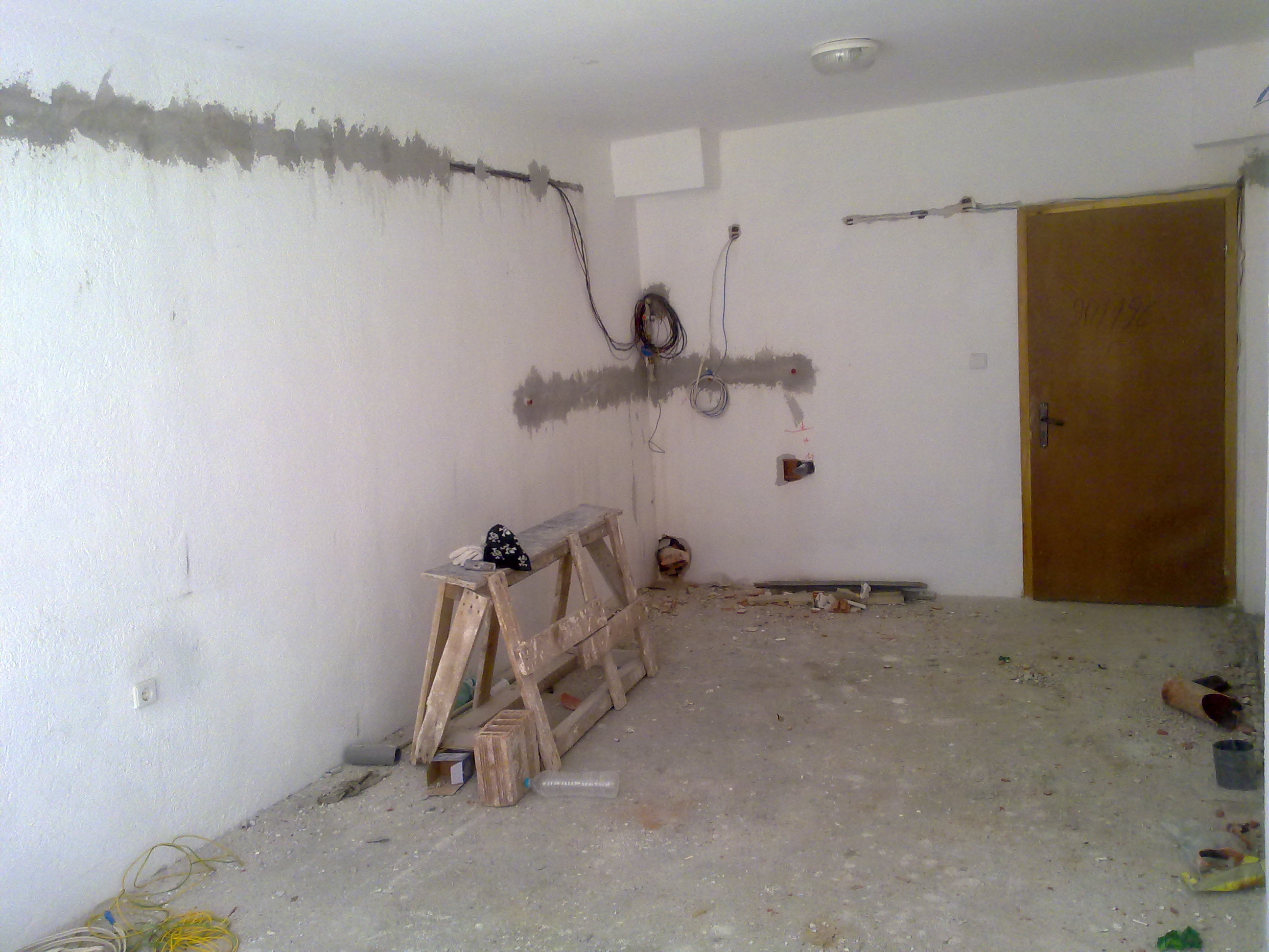

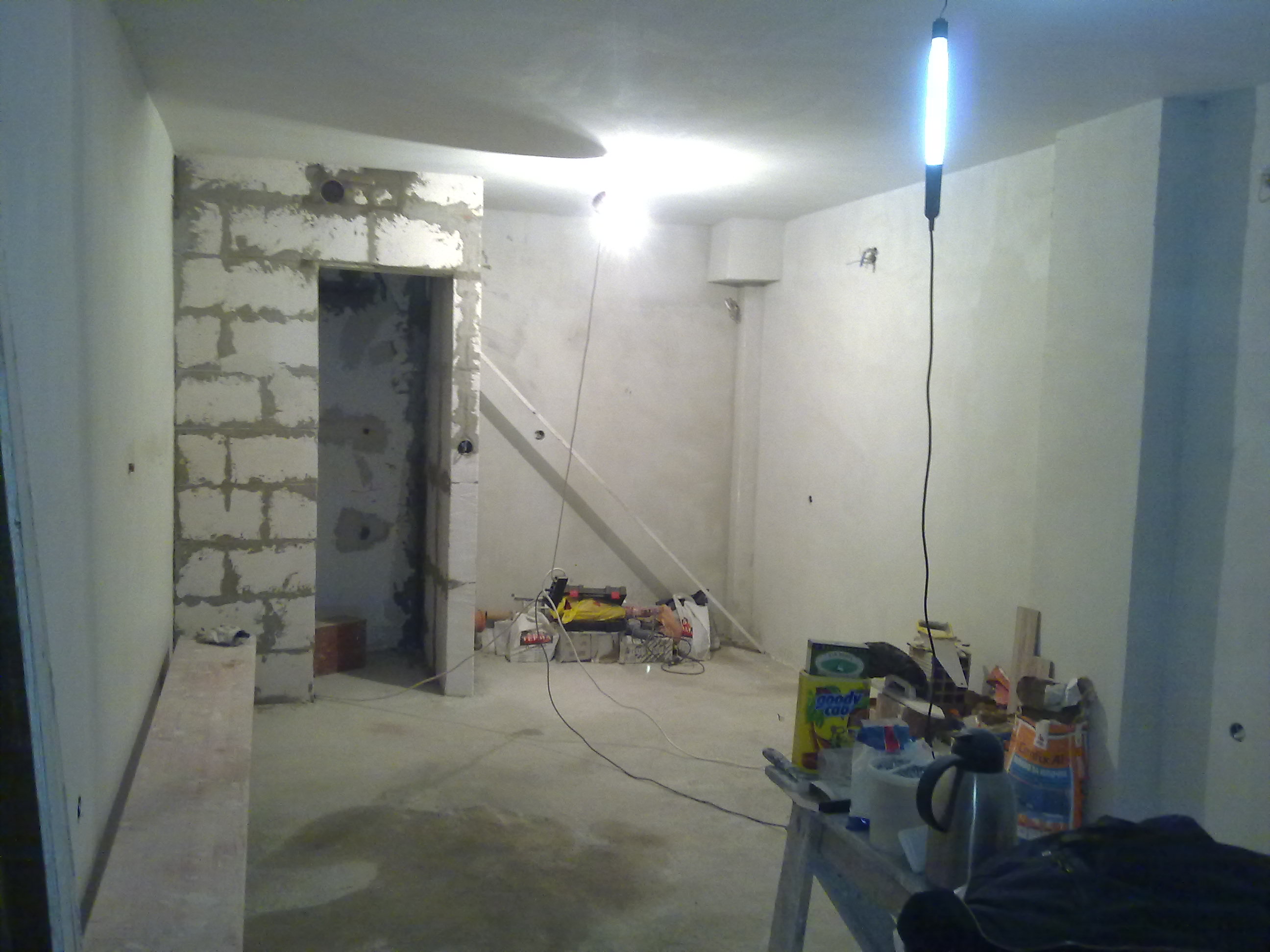

оттук започнах непосредствено след нотариуса:

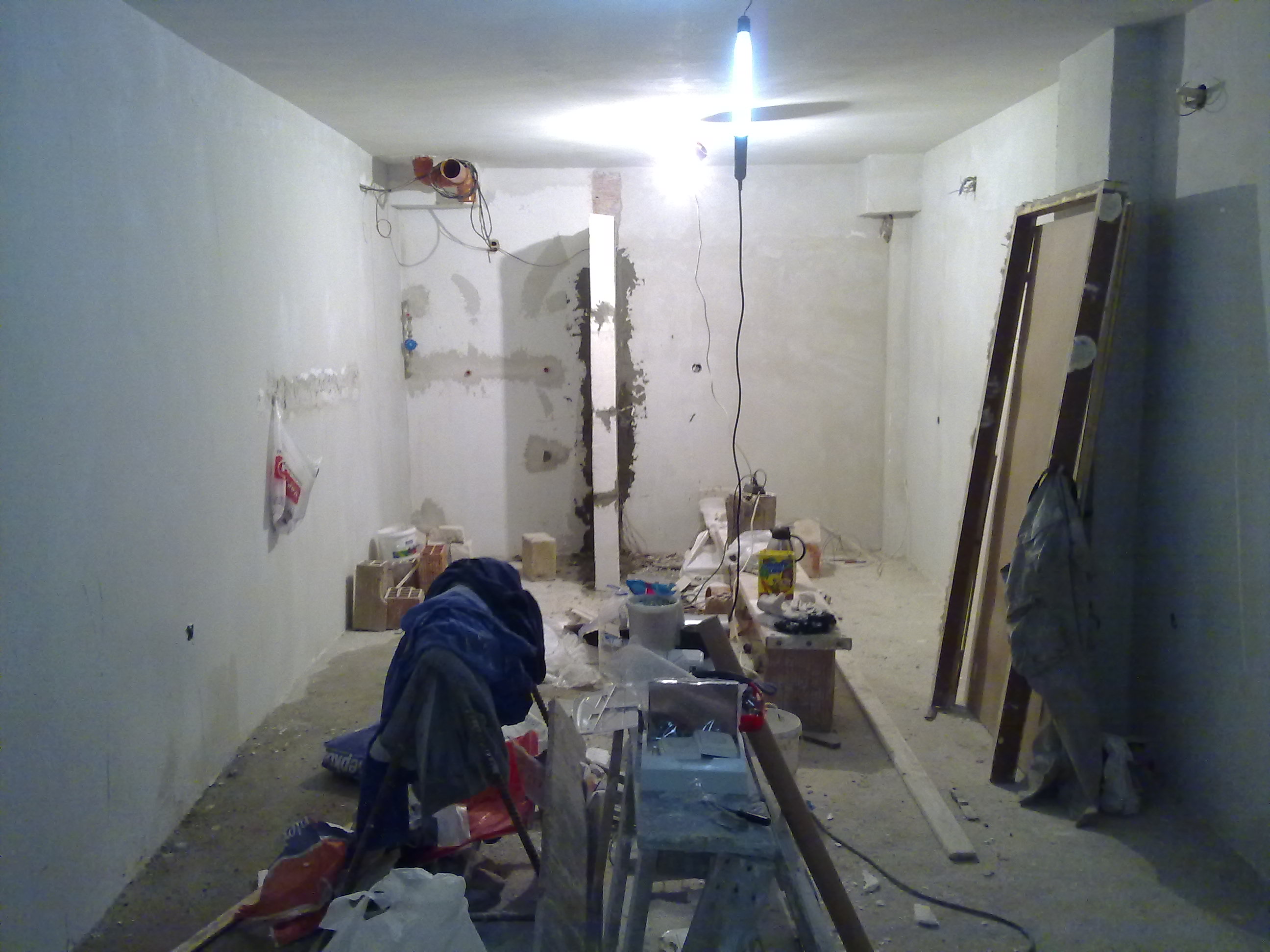

Разширяване на съществуващата инсталация от 2 контакта и 2 лампи с ключ девиатор. Добавени: 3 нови контакта в нов кръг, отделен директен кабел за евентуална ролетка с мотор заместваща гаражните врати и/или климатик (не съм решил още:), стерео 5.1, сот, осветление в тоалетна - лампа и ключ и аспирация + аварийно осветление.
Изграждане на ВИК: тоалетна, мивка и кран за маркуч/водоструйка.
se7en - напреднал

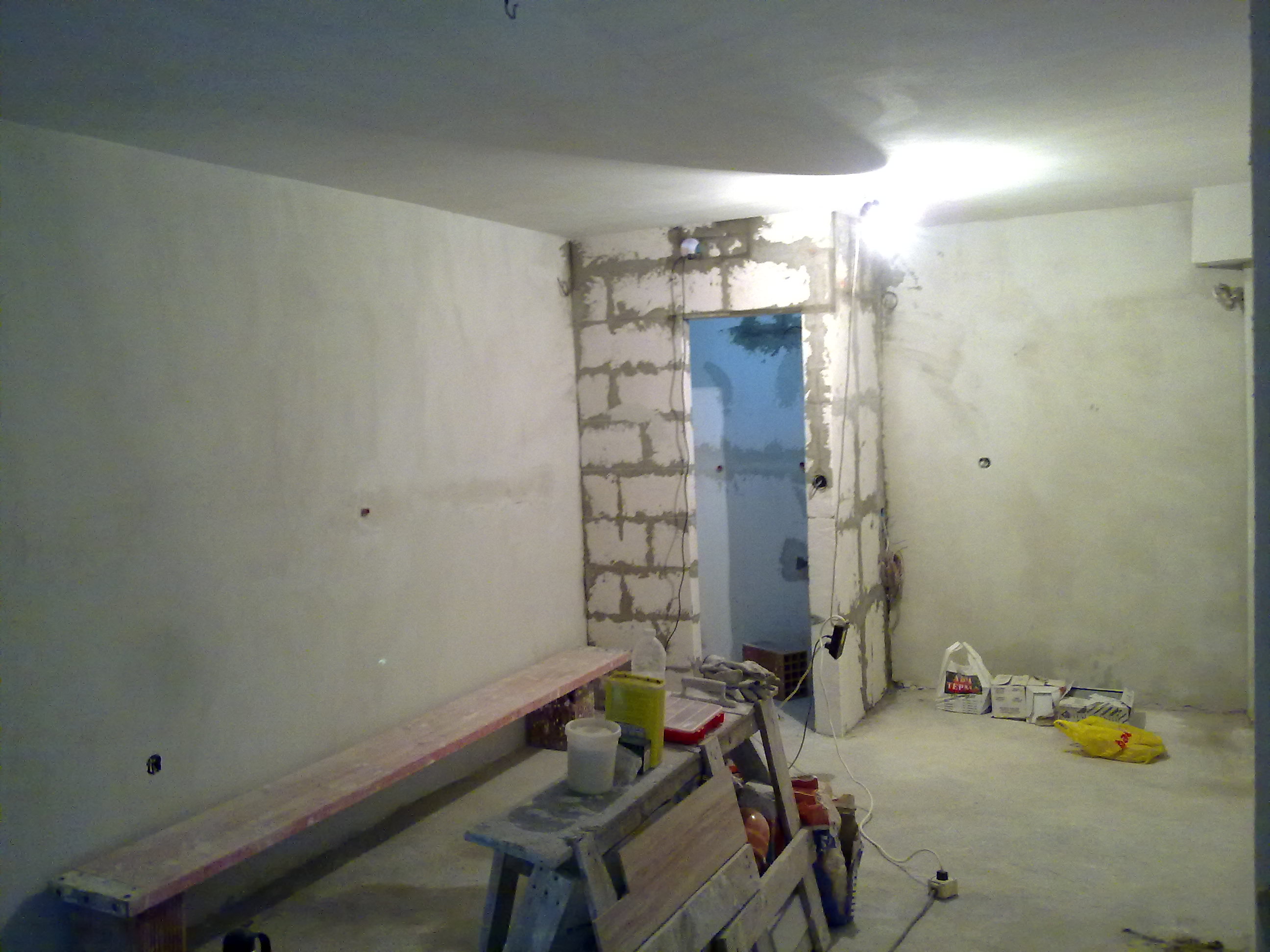

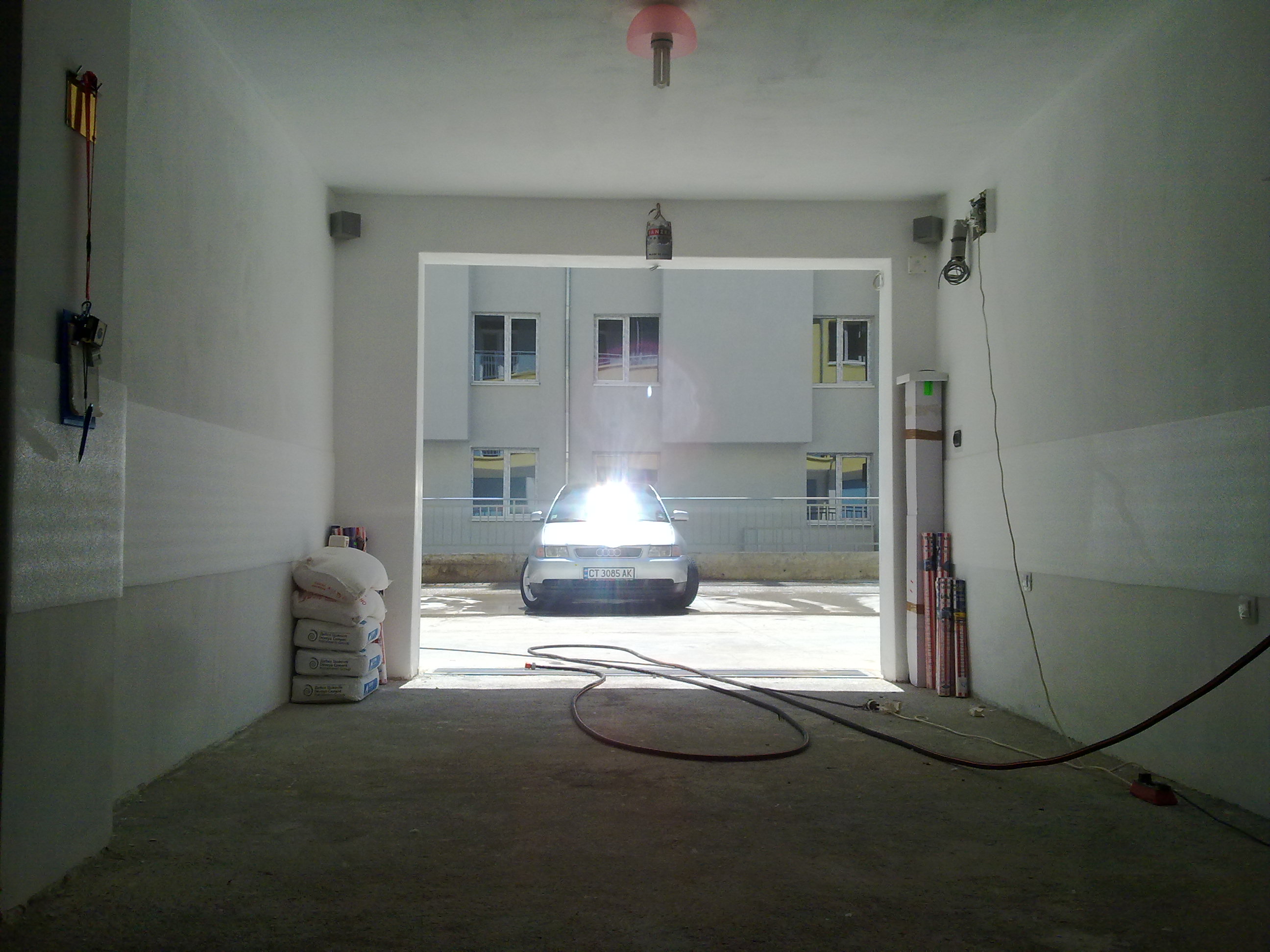

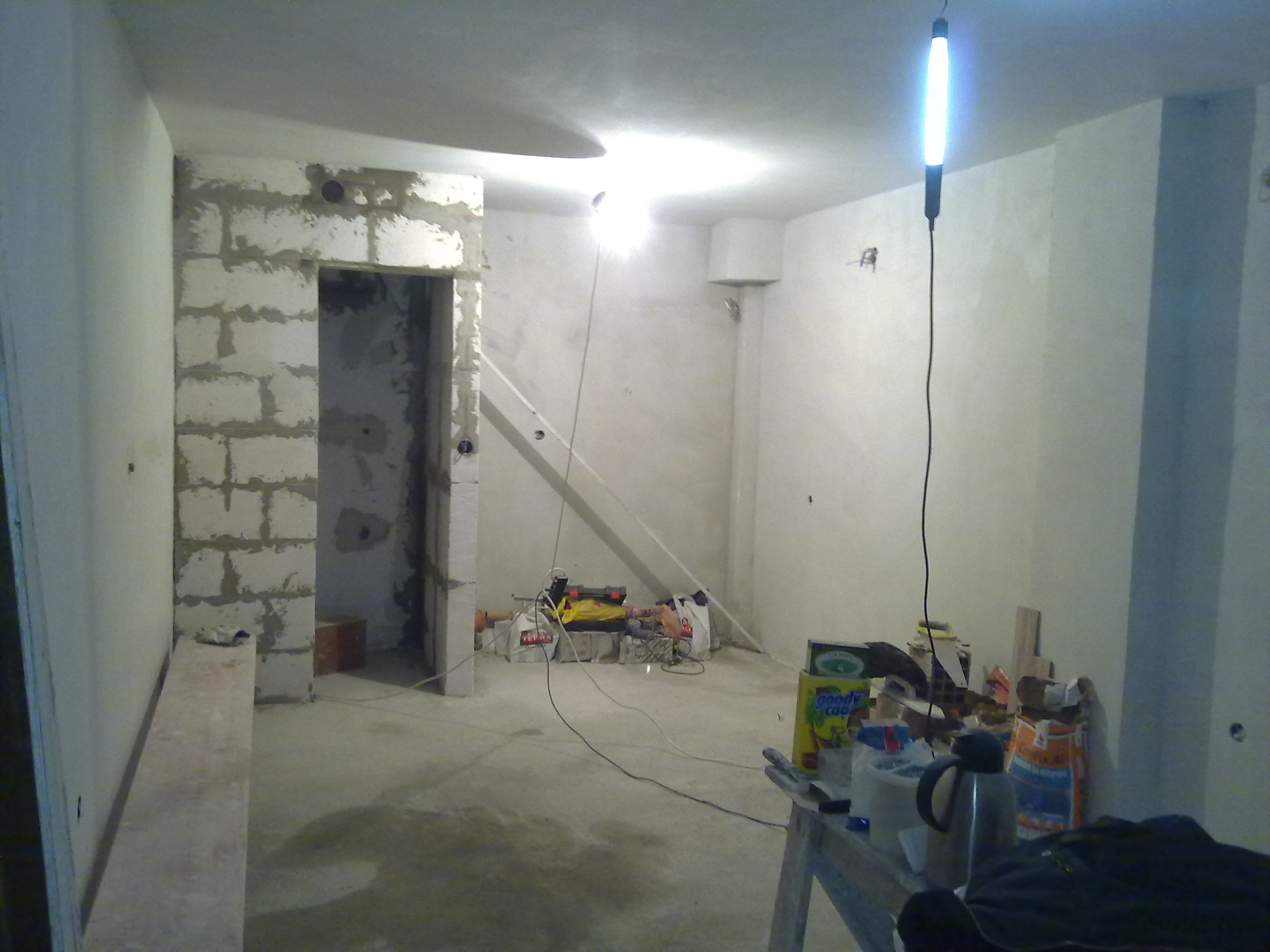

Демонтаж на вратата към мазетата (гаража ми е в другия вход и не ми върши работа) и иззидване и измазване на отвора.

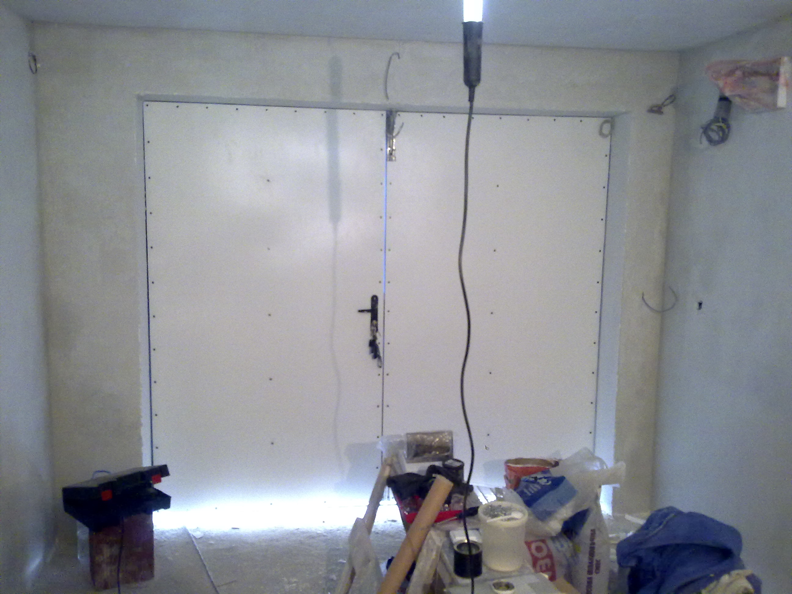

Пробиване на бетонната плоча на тавана и присъединяване към отдушната тръба. Изолация от 5см стиропор на тавана и шпакловка на същия и стени. Изолация на гаражните врати с 2см сторопор, затваряне с 2 листа плоскости и монтаж на качествена брава и патрон.
se7en - напреднал

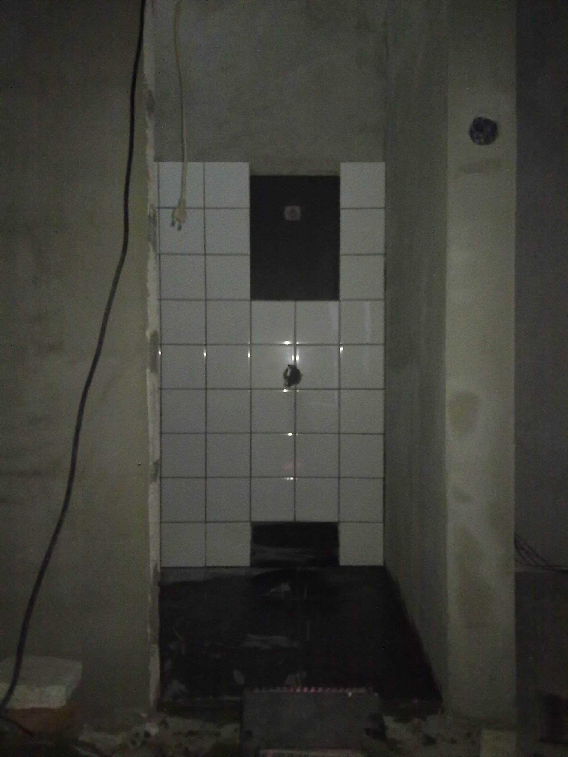

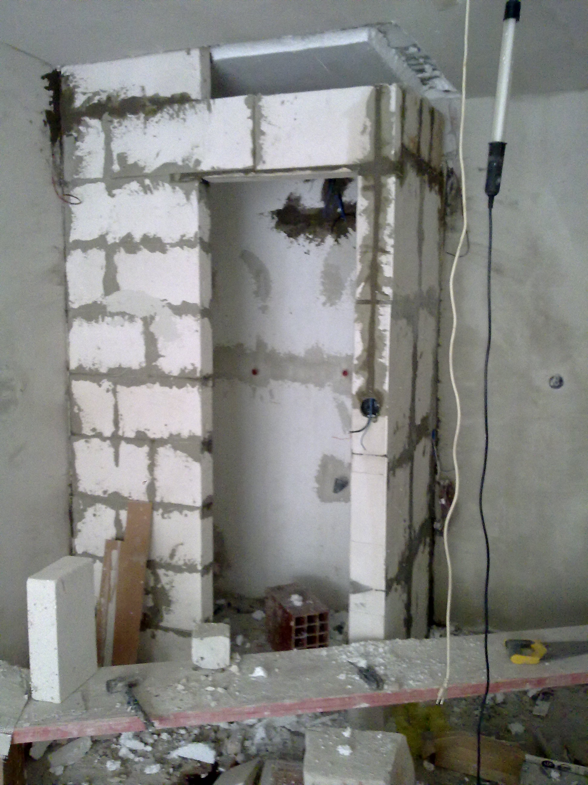

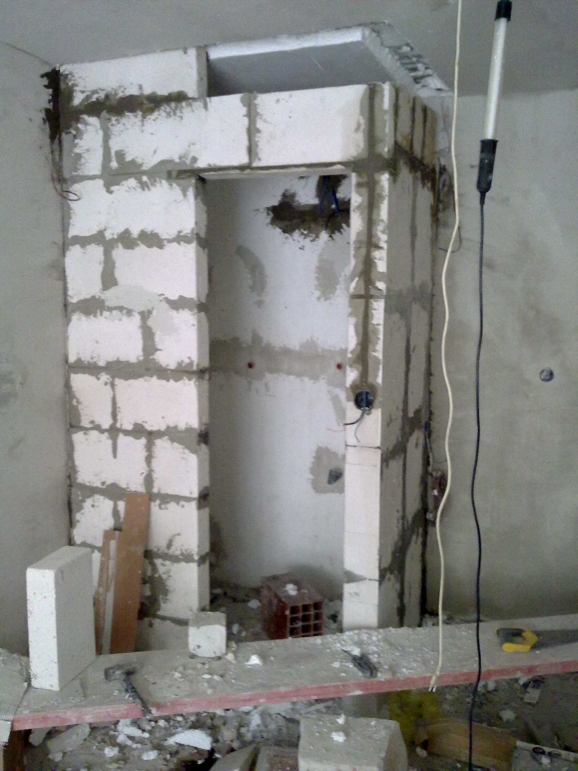

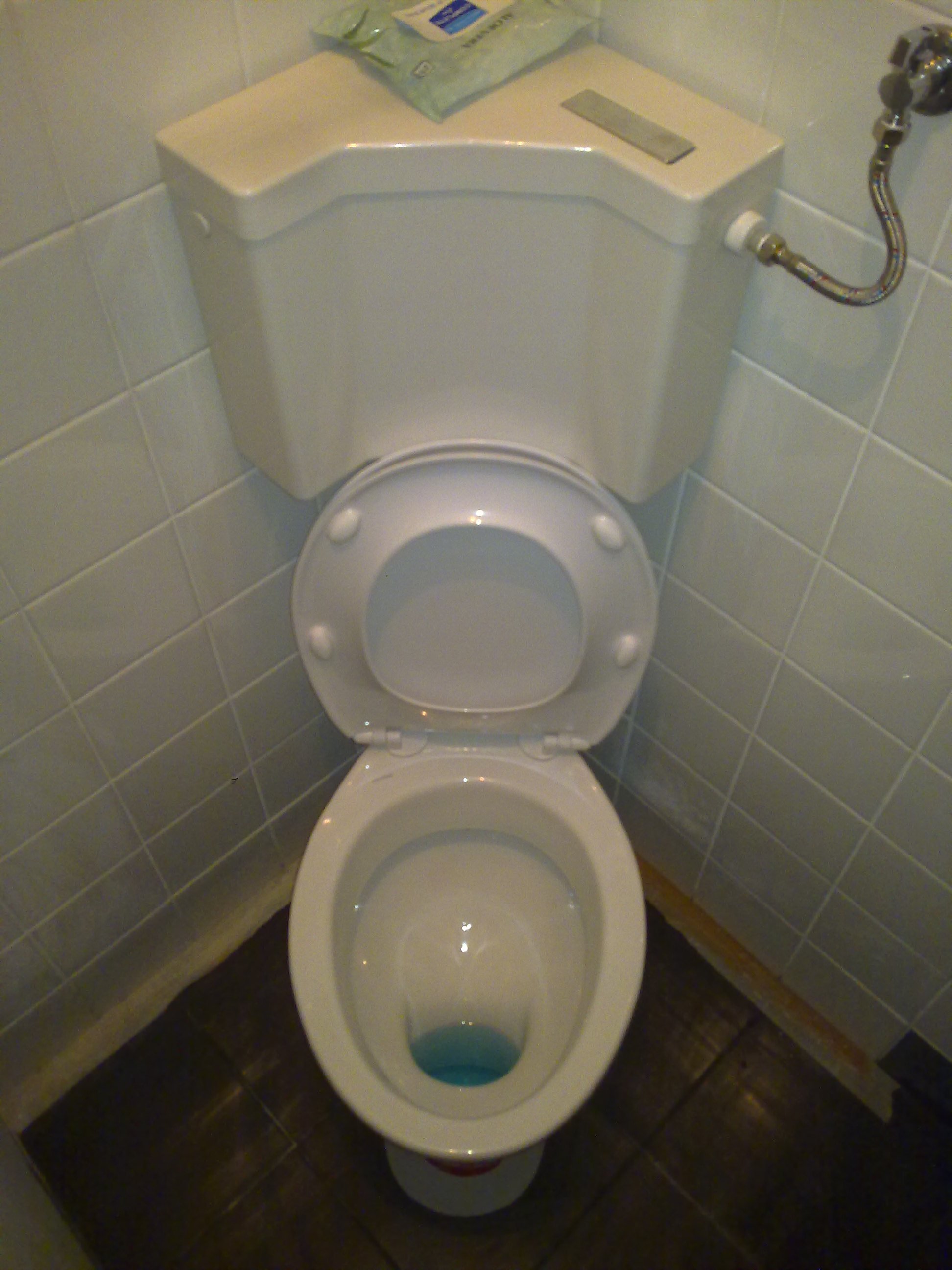

Иззидване на стените за тоалетната и довършване на ел.инсталацията.
se7en - напреднал

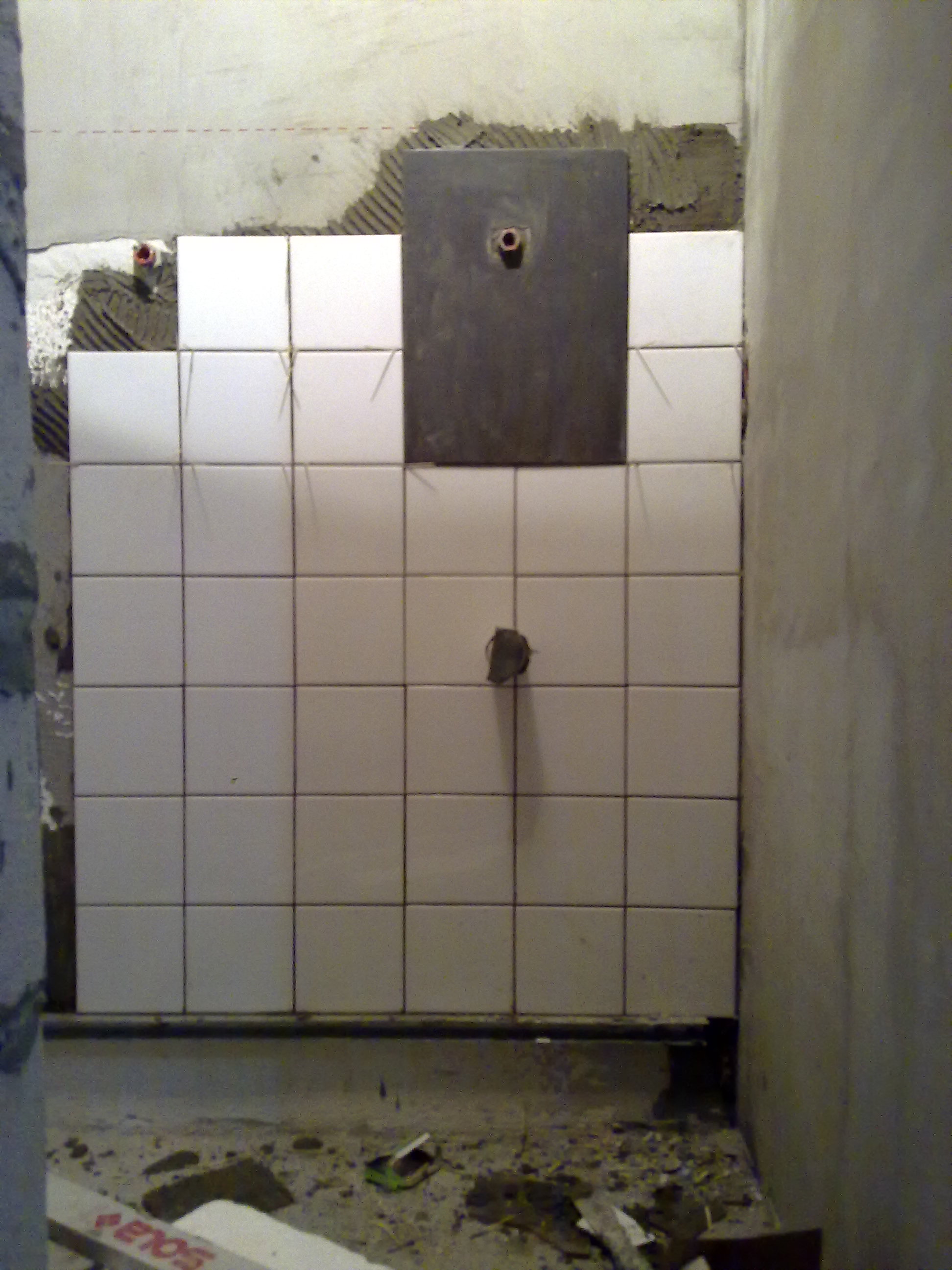

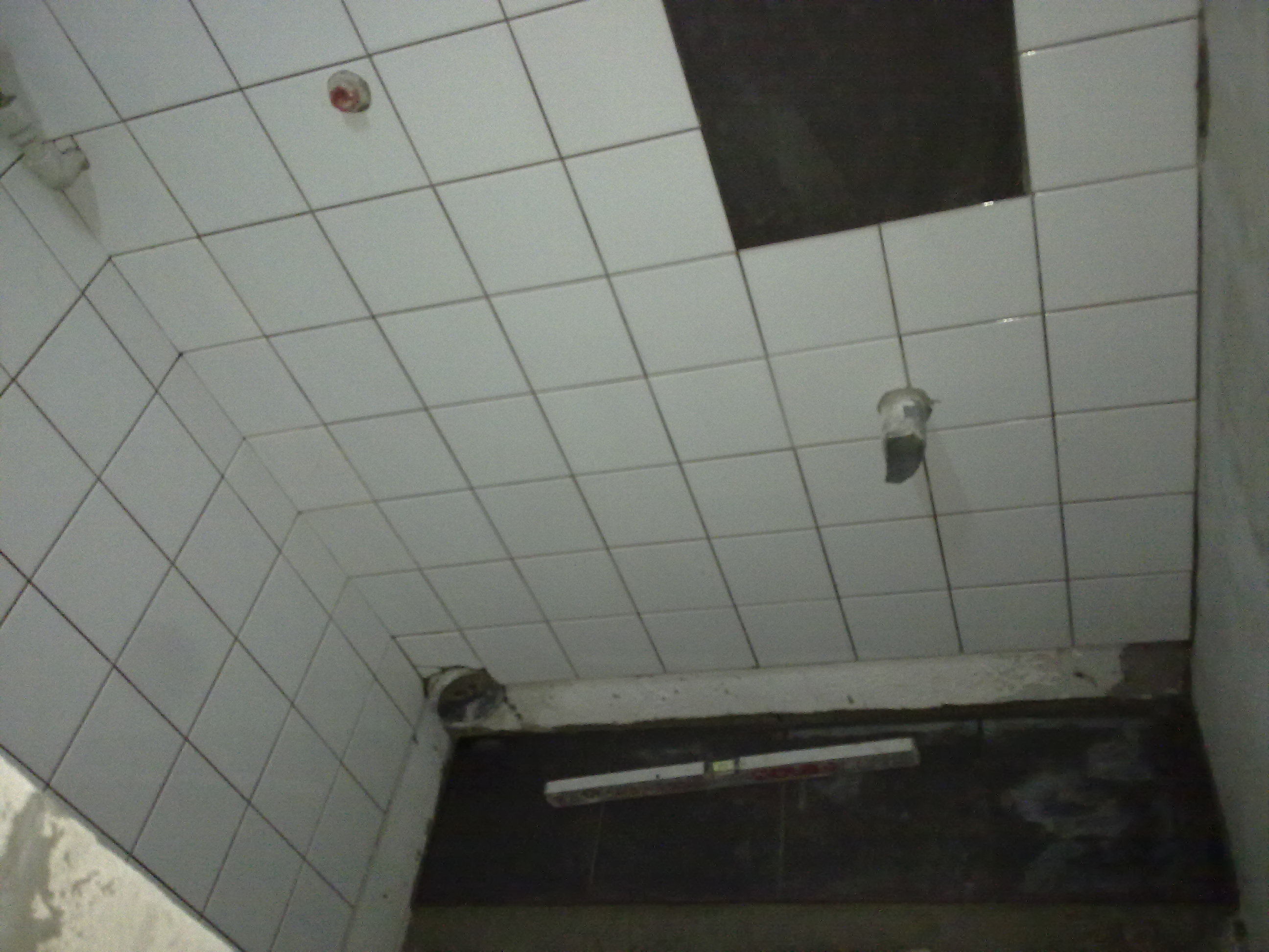

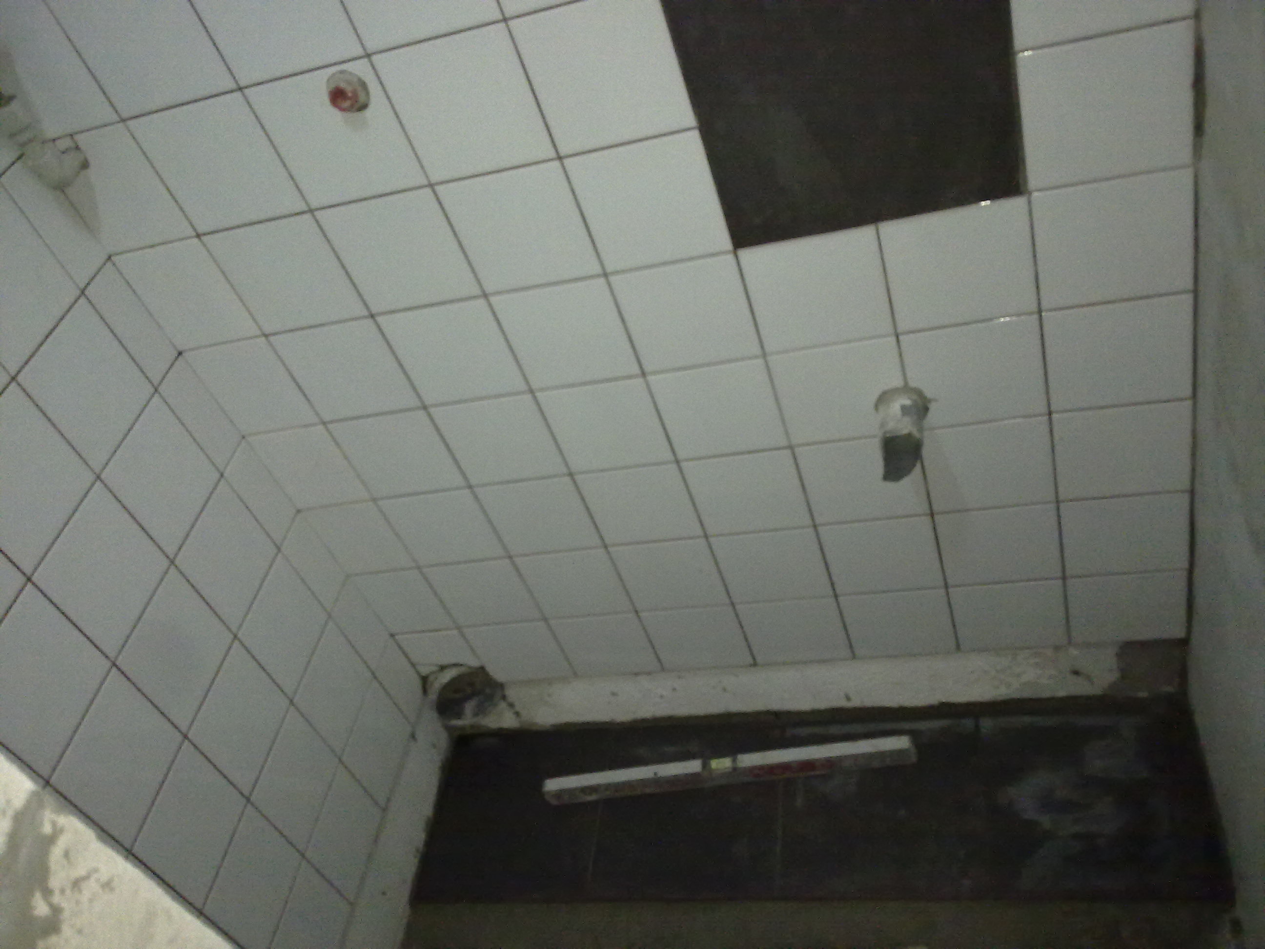

Лепене на стенни фаянсови плочки и гранитогрес на пода (тотален дебют в материята:).
se7en - напреднал

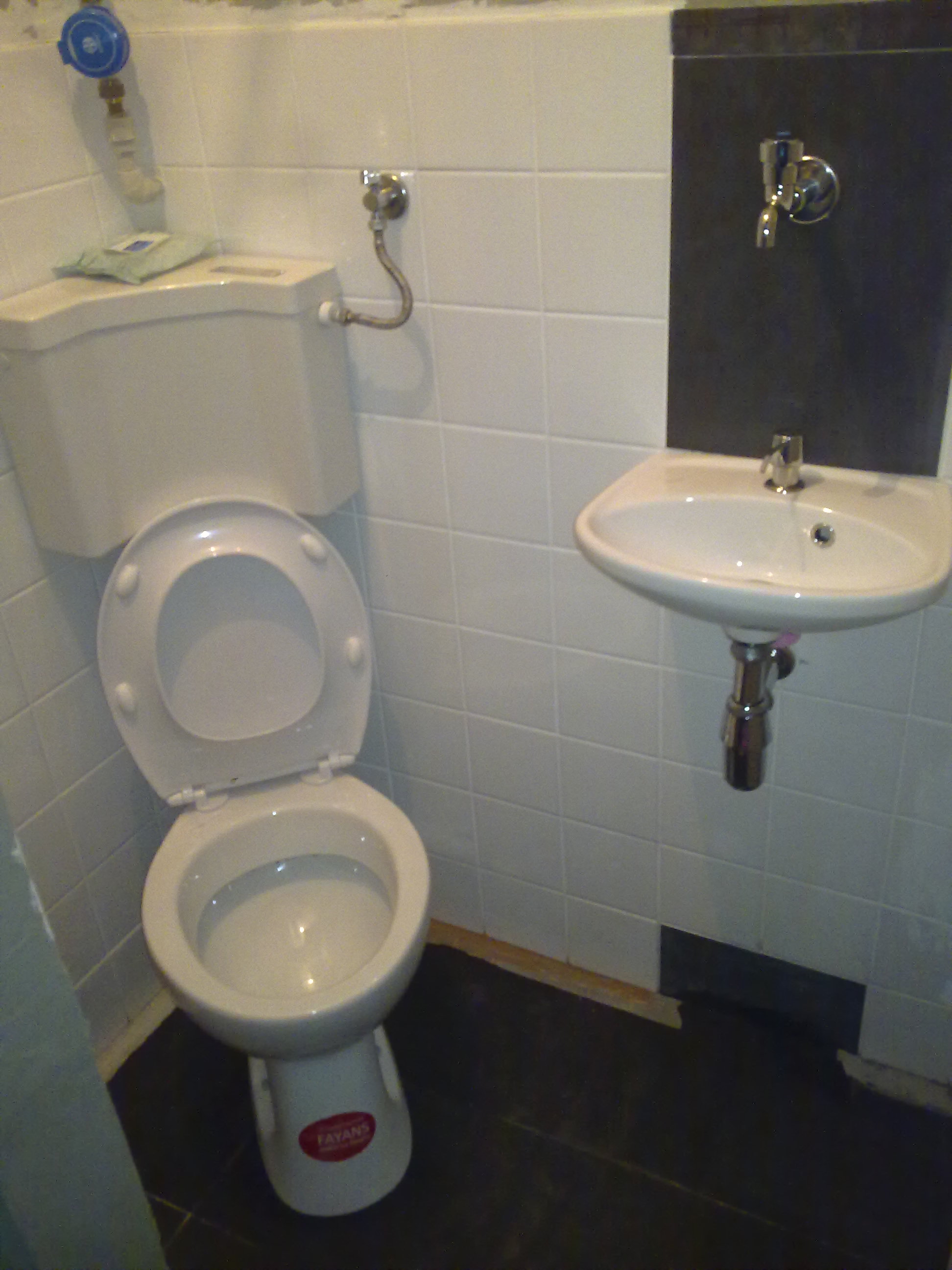

Фугиране и монтаж на санитария.

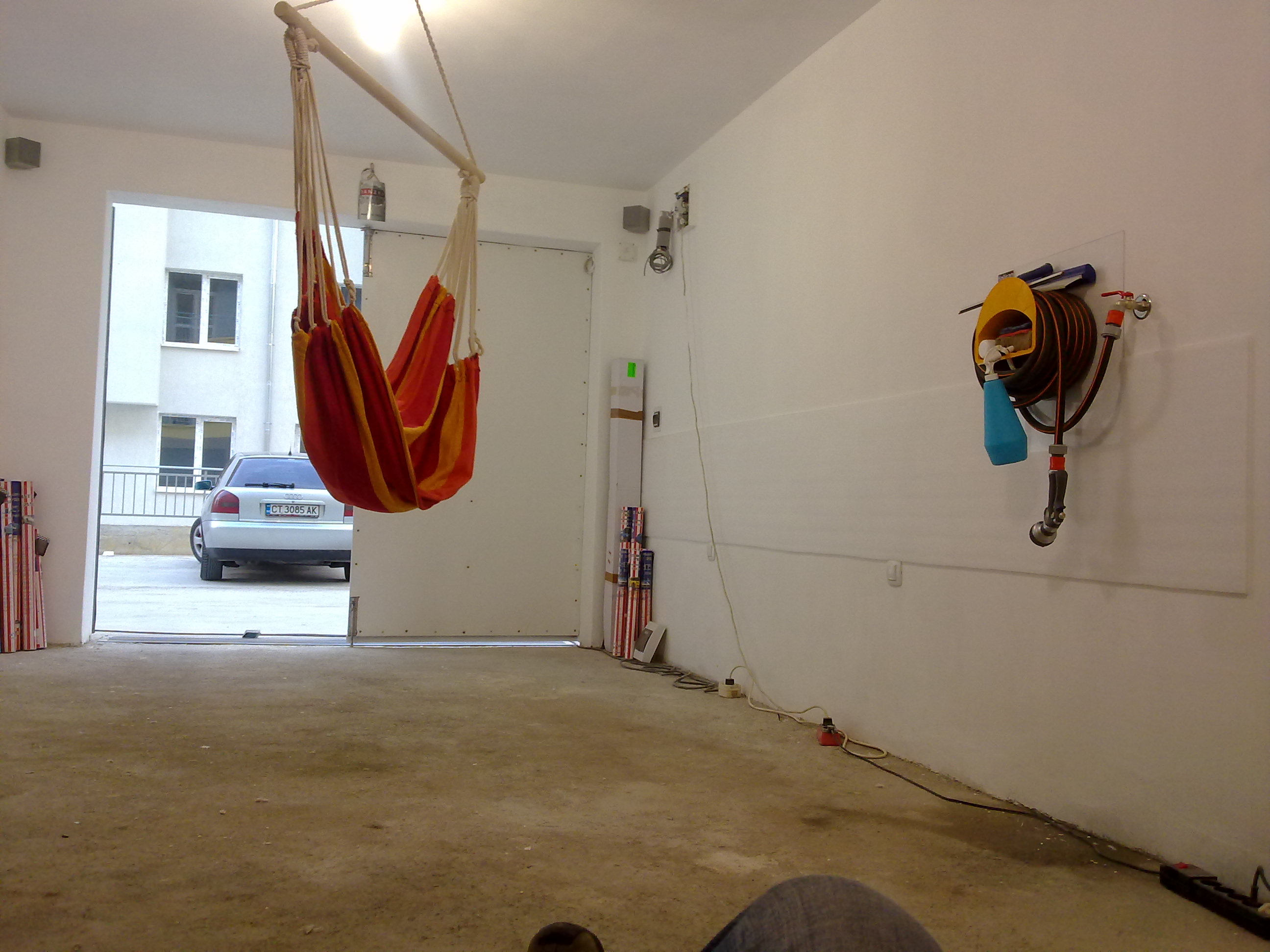

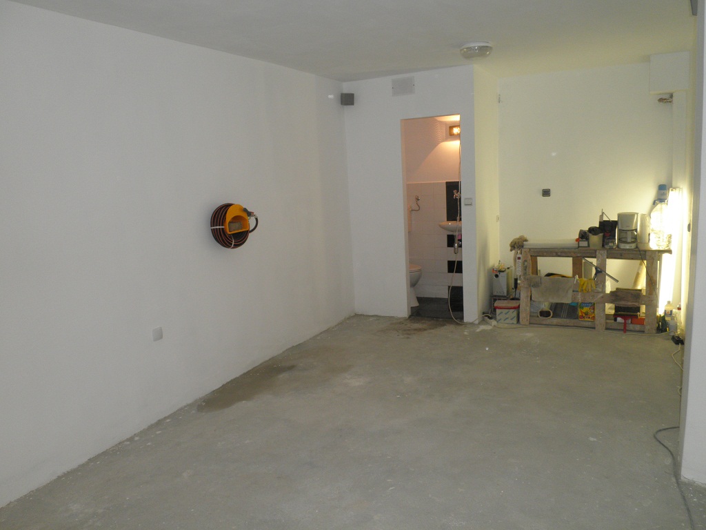

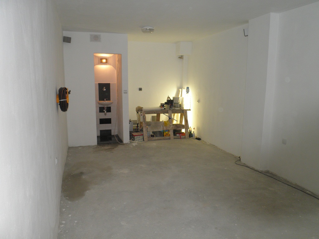

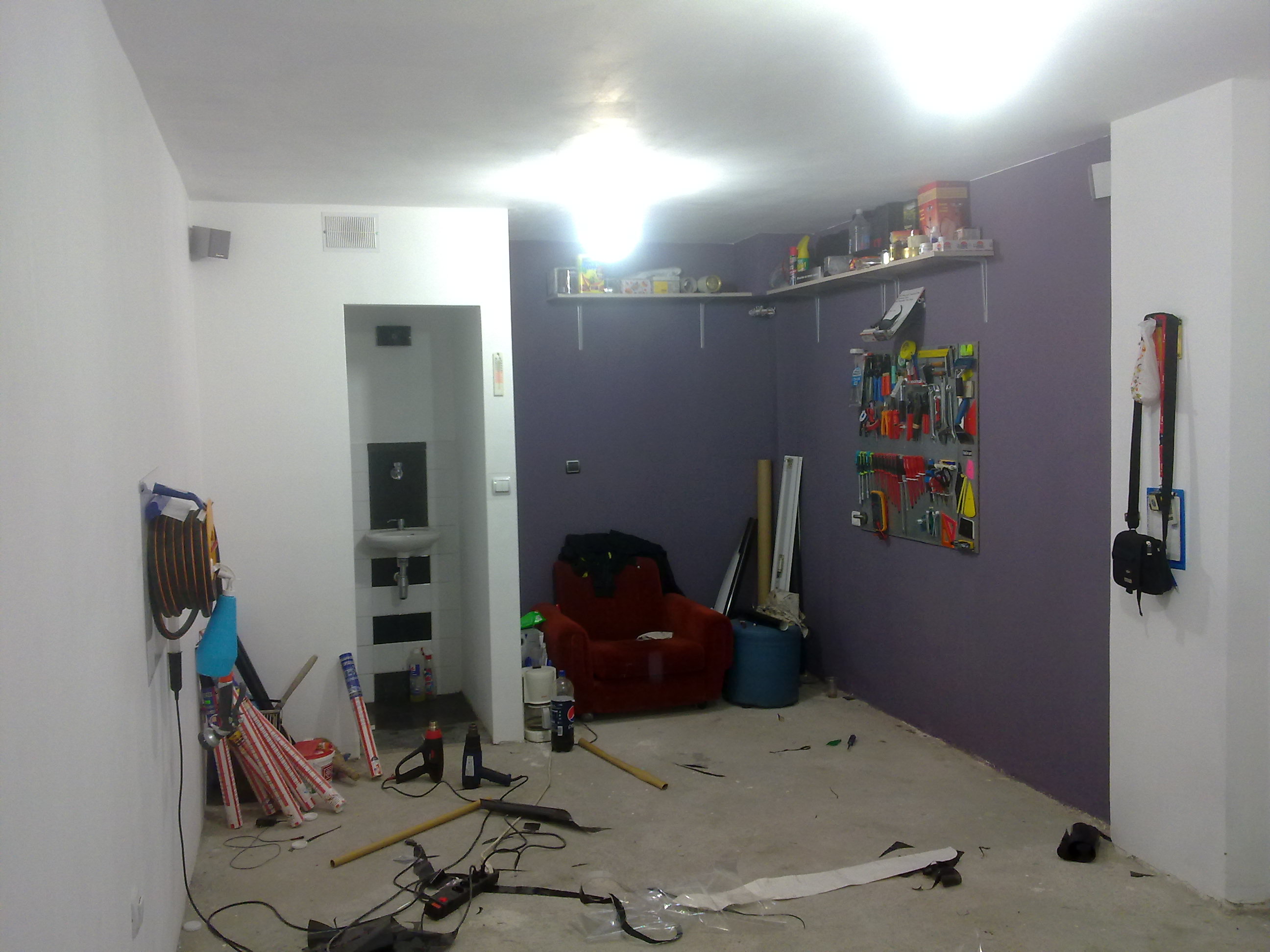

Боядисване с латекс и монтаж на стереото, ключове, лампи, стойка за маркуч, вентилационни решетки и пр. + почистване на автомобила ;).
se7en - напреднал

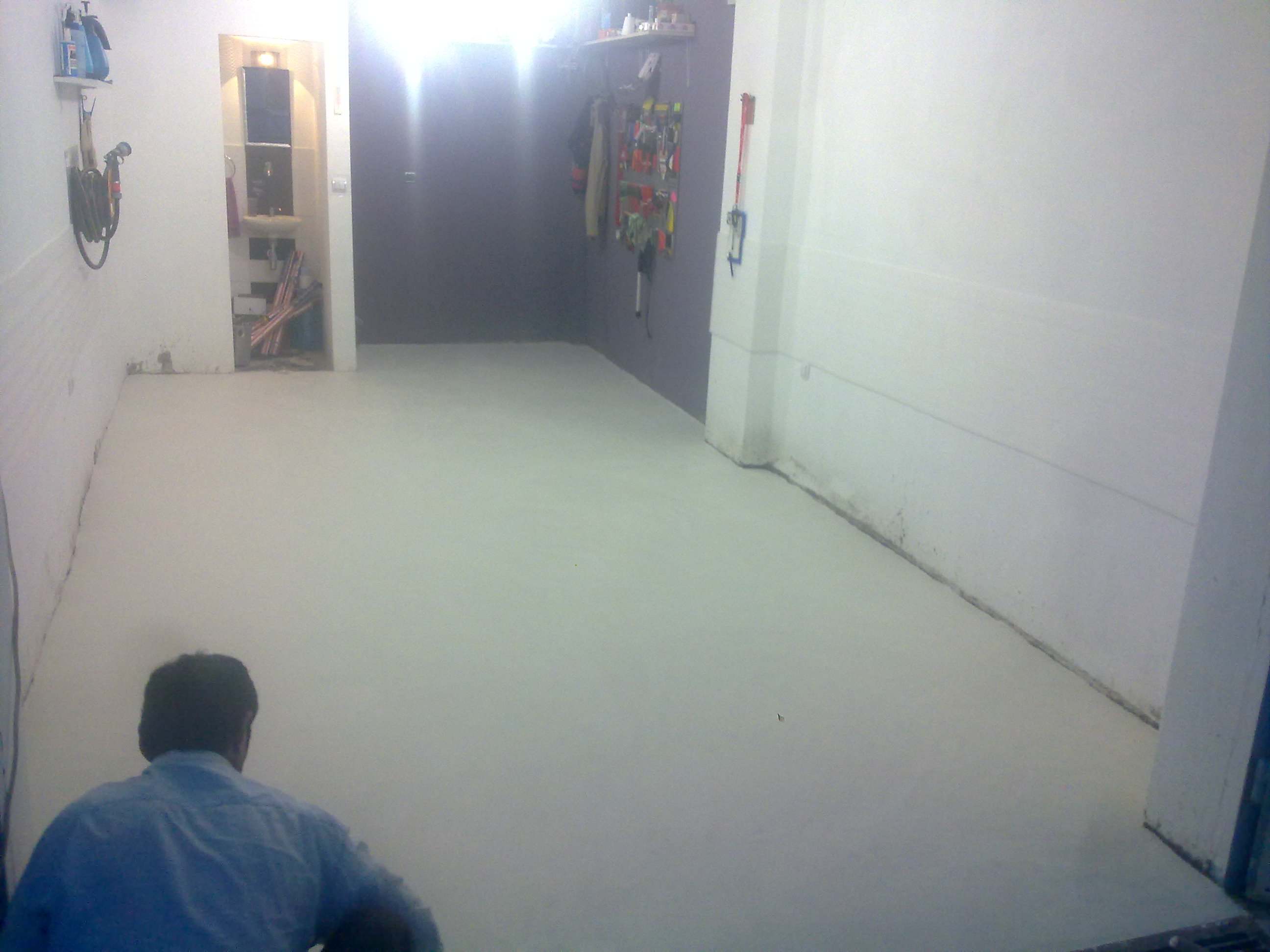

Довършване на боядисването, монтаж на рафтове, табло с инструменти и протекторна лента по стените. Малко творчески хаос, тестване на маркуча и люлката хамак:).
se7en - напреднал

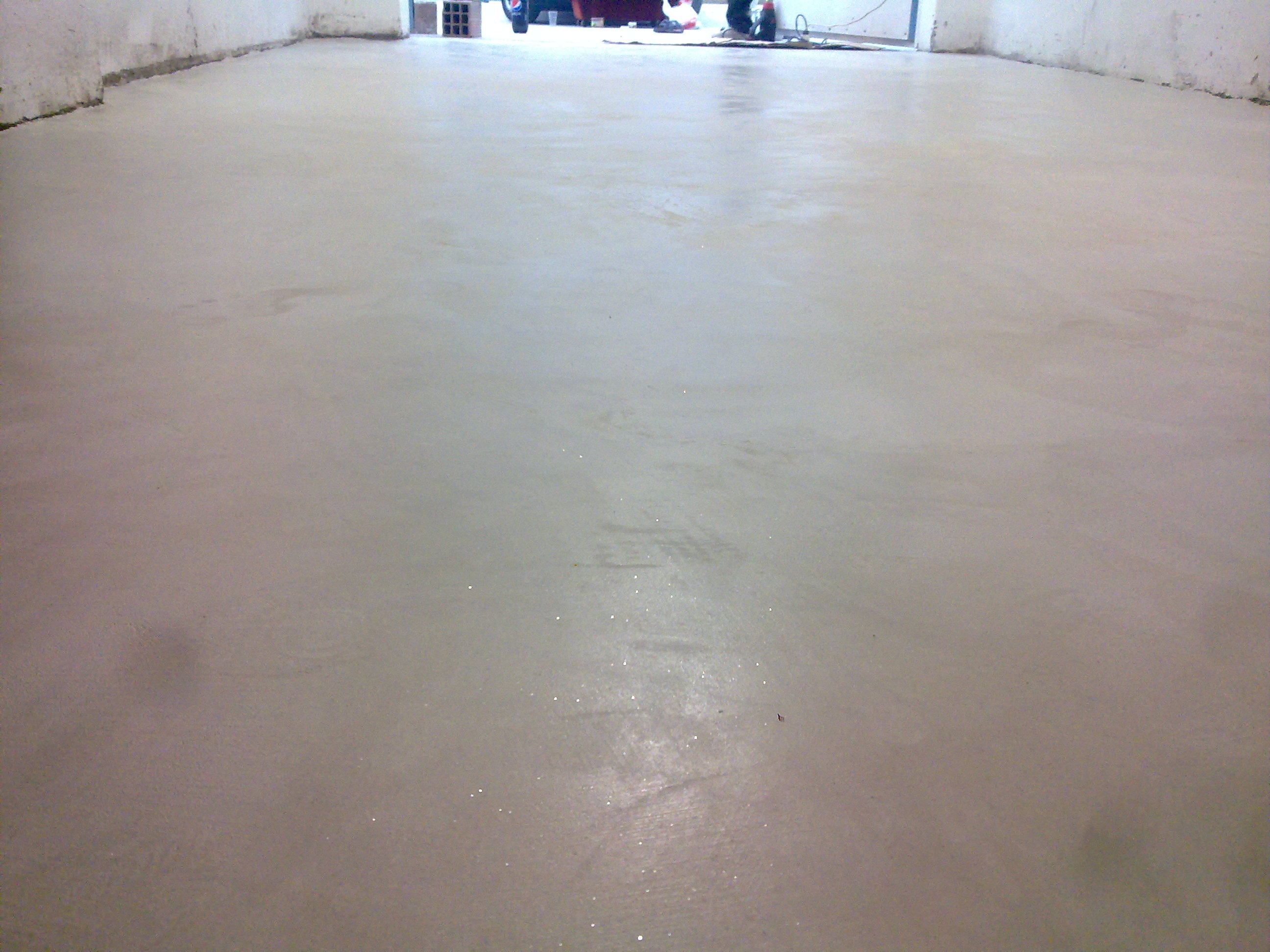

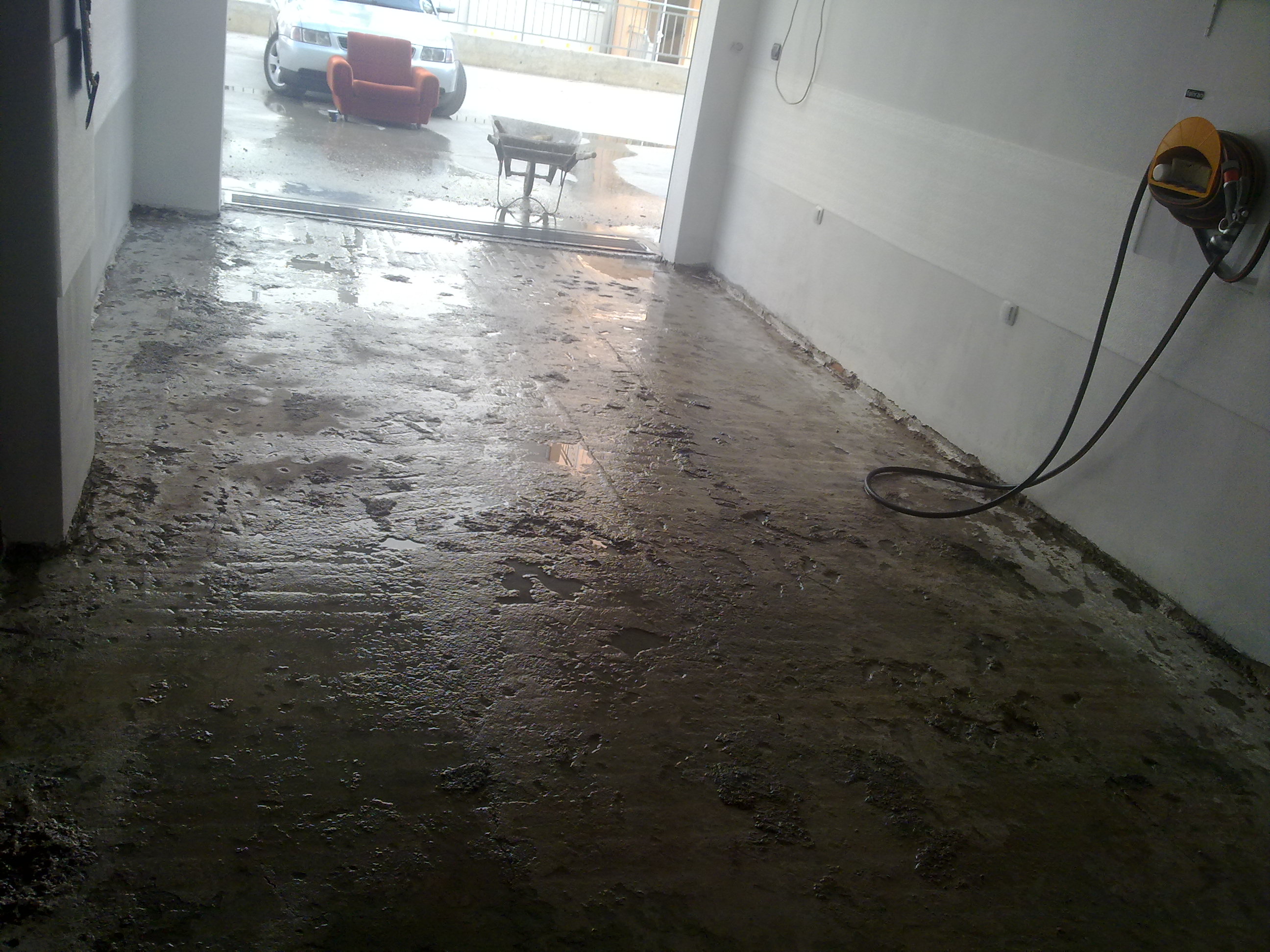

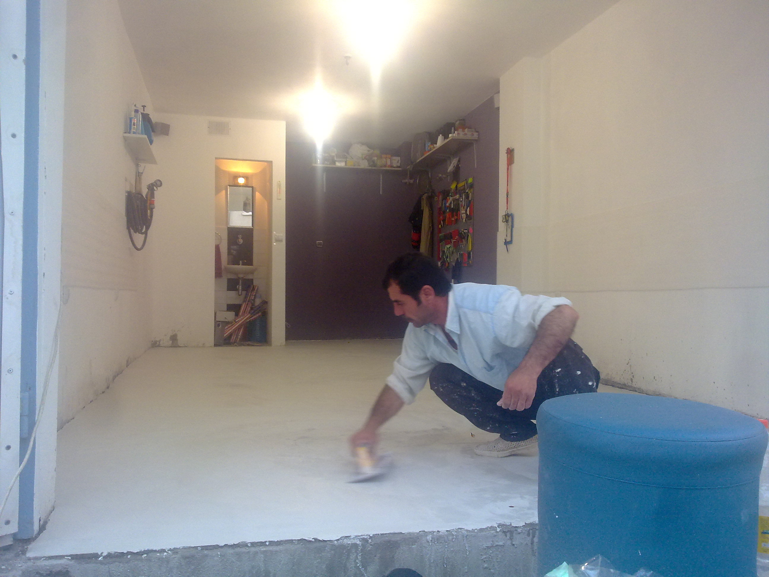

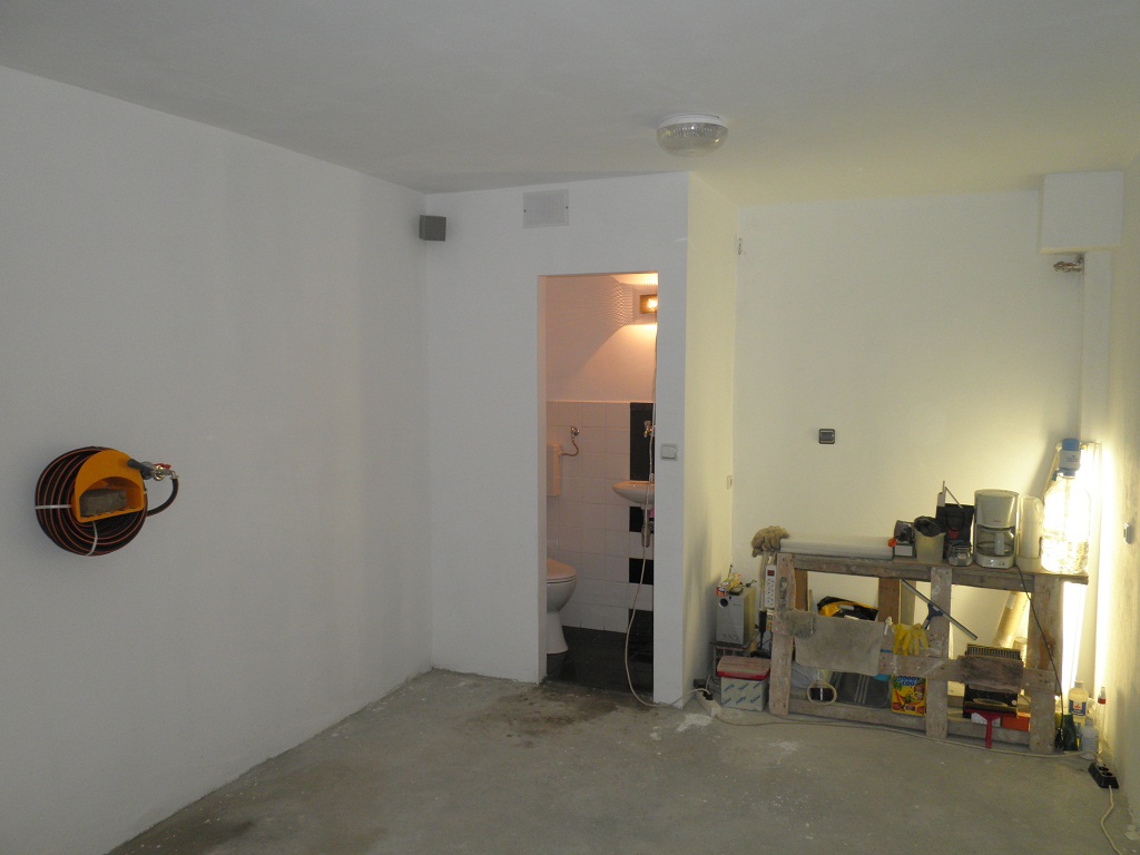

М/увременно пуснах молба към строителя за нова подова замазка, тъй като ме подразни изключително некачествено направената такава, която се нацепи от кухините под нея, а за обратния наклон изобщо няма да говорим. Изкъртване на съществуващата и направа на нова с правилен наклон - и двете от страна на строителя.
se7en - напреднал

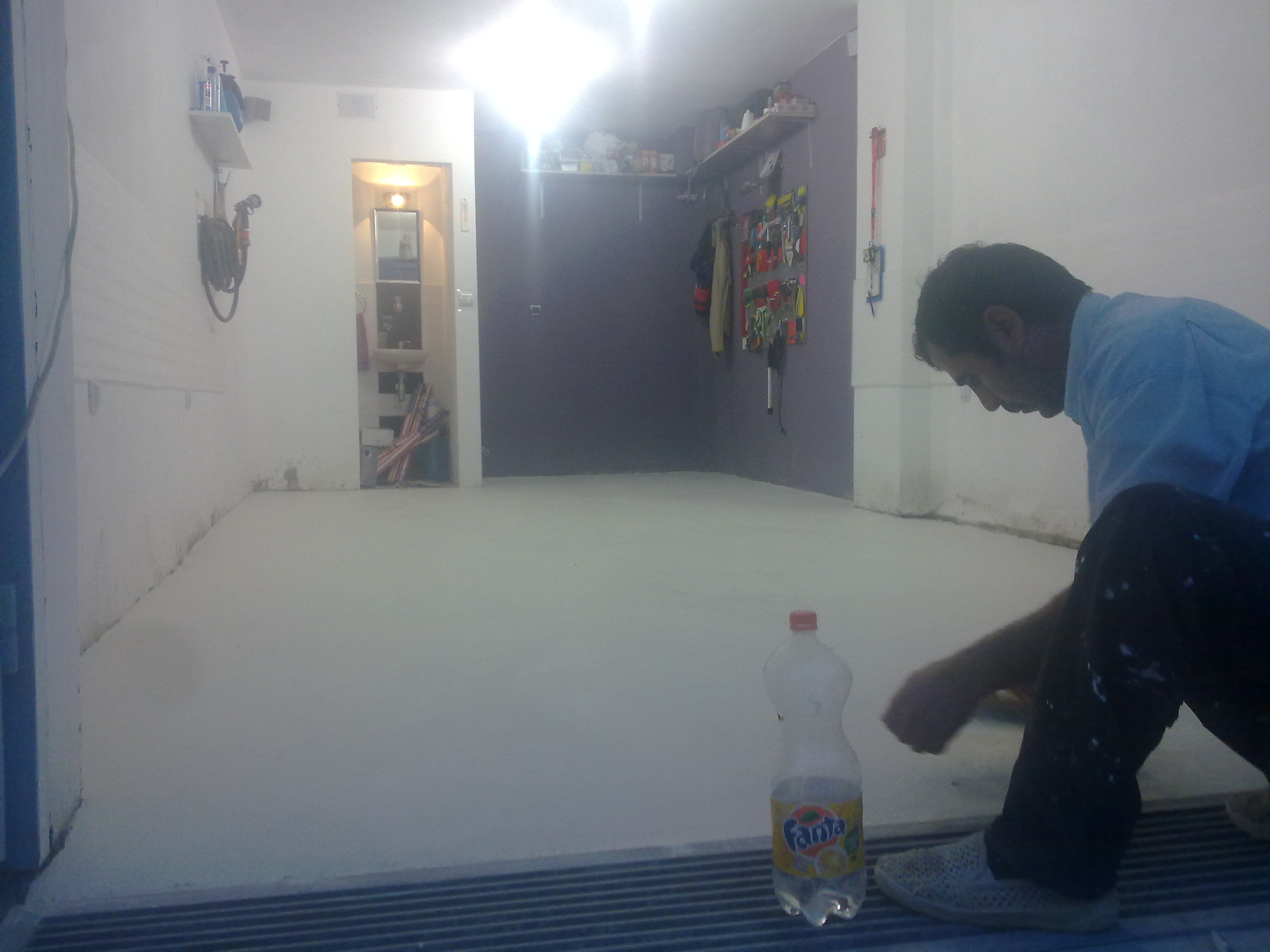

След неколкодневно обилно поливане на новата подова замазка и едноседмично съхнене, шпакловане на същата с бял цимент, мраморен прах и Ц-200 и финално лакиране с лак за камък (с малка добавка на брокат от моя страна).
Майстора за шпакловката остана малко без кръст, но пък бе добре финансово възмезден.
П.П. От всичко направено дотук, като изключим залепването на полипропиленовите тръби и шпакловките, всичко останало е мое дело.
