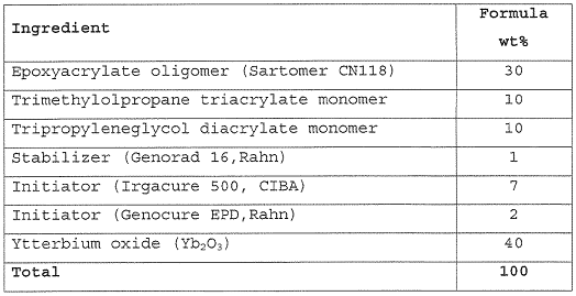

Това което най-много ме мъчи е накрая преди да потопят детайла пръскат с активатор, който ми се струва ужасно скъп.
Във нета има формула от която аз лично си нямам хал хабер .
Дали някой се е занимавал с това и какво може да сподели относно процеса ?
Също така ако някой има идея от къде могат да се закупят препаратите моля да сподели ?

imgf000023_0001 (1).png (49.22 KиБ) Видяна 811 пъти
