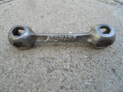

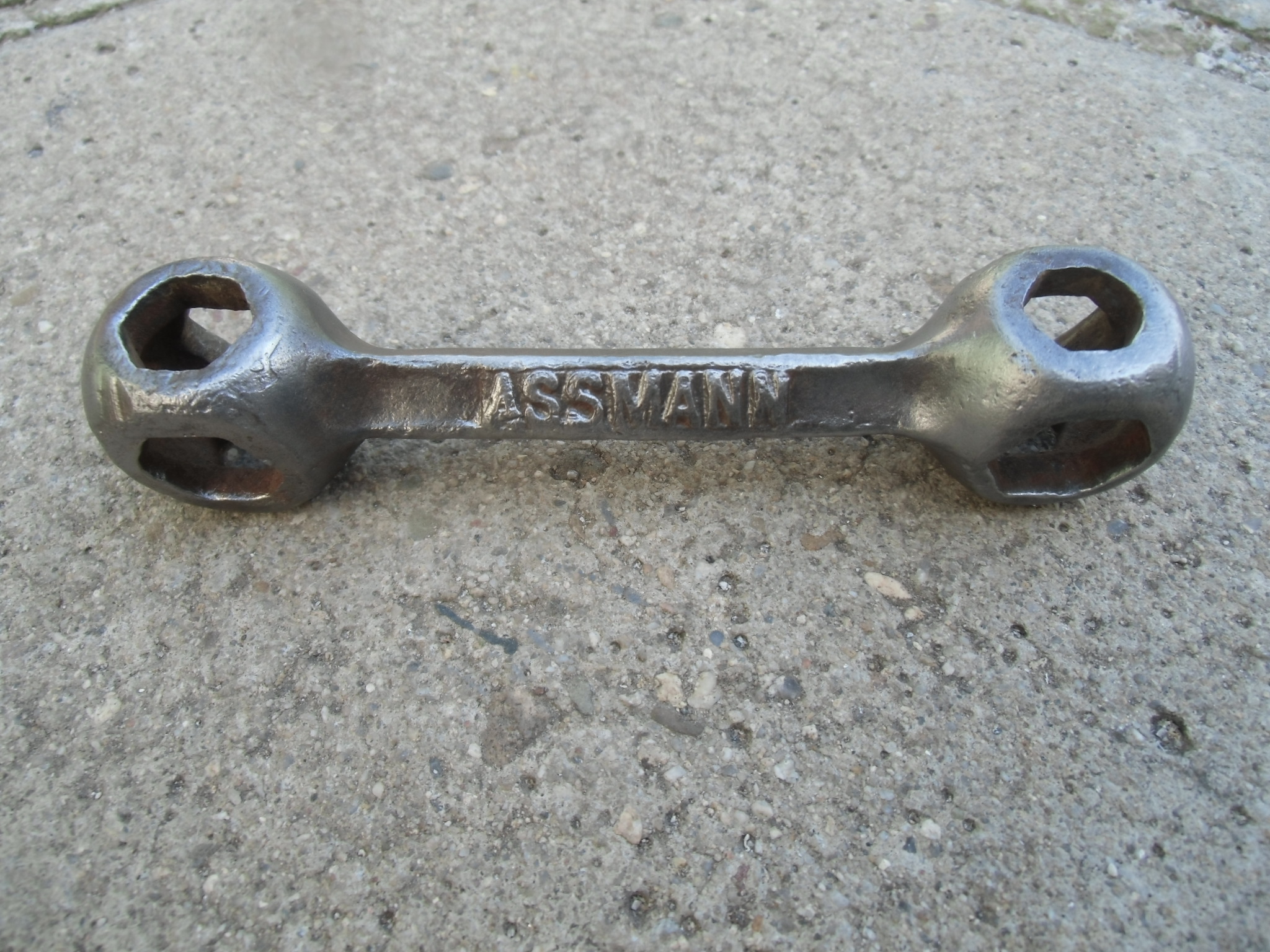

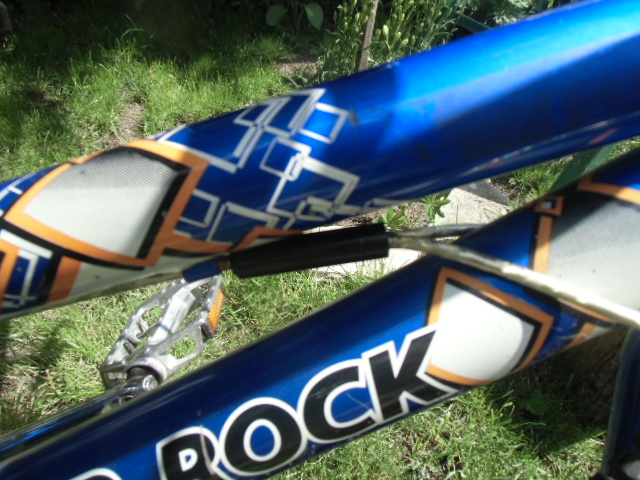

За ремонт се иска да има и инвентар, днес се сдобих с този ключ, беше ръждив, но след почистване блесна и веднага влезе в действие, за ремонта на един детски велосипед
shotik - майстор

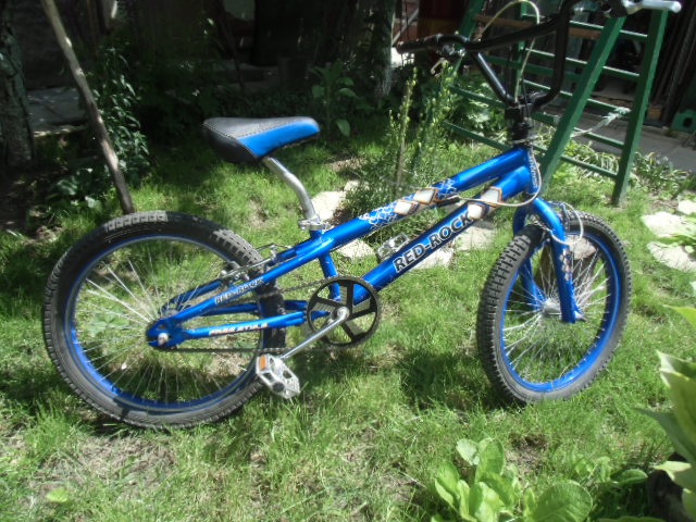

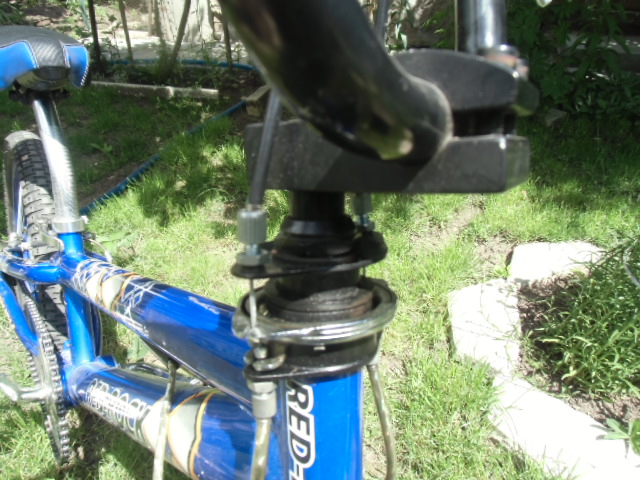

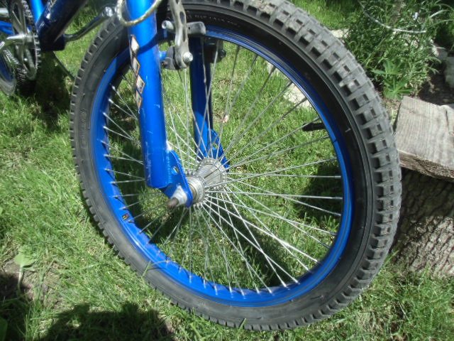

А това е велосипеда, с новото наплитане на спици и с механизъм за задна спирачка, при което кормилото може да се върти безконечно, без да се влияе от жилата
radius - майстор

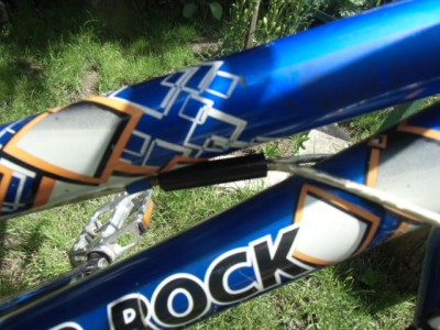

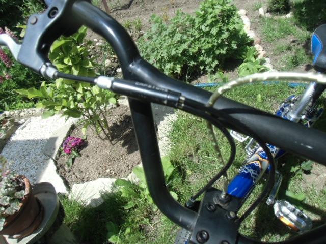

Ей това е колело за скачане с тия гъсти спици, колко са?
И бронята на предната спирачка достатъчно ли е корава, щото виждам е съставен тип?
shotik - майстор
Спиците са 48 броя, спирачките задържат отлично !
Съставното жило е на задната спирачка , на предното минава през оста на вилката и излиза откъм гумата
radius - майстор
За предното говоря, имах предвид, че е съставено от прешленчета, а не е цяла спирала.
Ама може и така да ми се е видяло сега като се загледах
shotik - майстор
Велосипедът не е при мен и не мога нищо да видя , може би близо до рамената на спирачките да беше нещо подобно ,като на снимката ти, но отгоре имаше найлонова обвивка, не съм се загледал много ,трябваше да го ремонтирам , да го снимам и да си го вземат.
