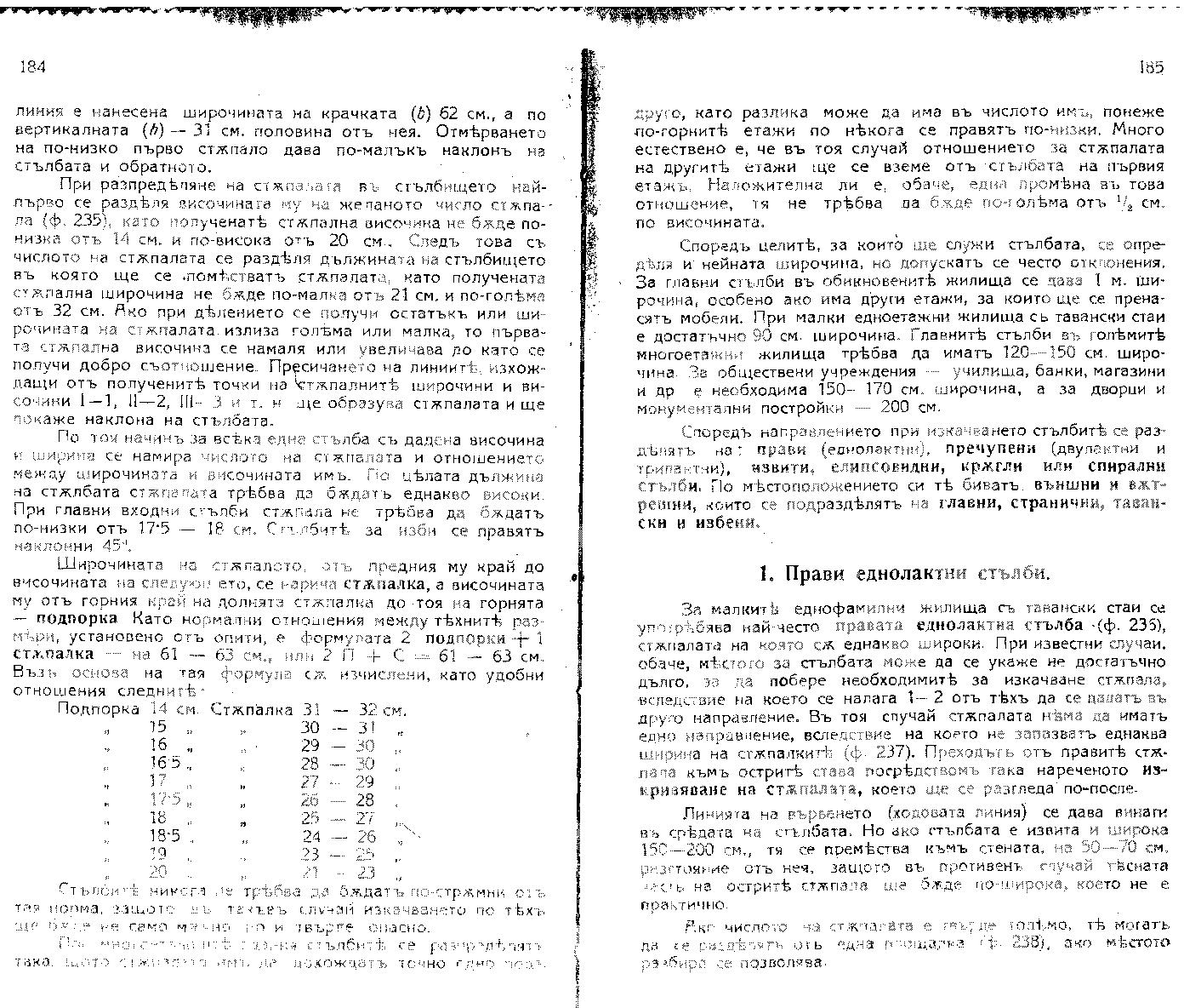

За стълба е валидна "златната" формула 2Н+В = 63 см.Или два пъти височината на стъпалото+ дълбочината му да е 63 см
например : 17 височина и 29 дълбочина
2х17 +29 = 63

parketmilanov - специалист
2h + b = 62/64 cm
казват старите писания:)
глупост или не , е нещото на което стъпваме като основа :)
stiv1961 - майстор
Ето какво пише в един стар учебник за стълбището. Тя темата стара пък и torbalan прави вече външна стълба та му изпратих учебника да чете и се учи :). Малко е размазано, но основната идея за размера на стъпалата е ясна.
