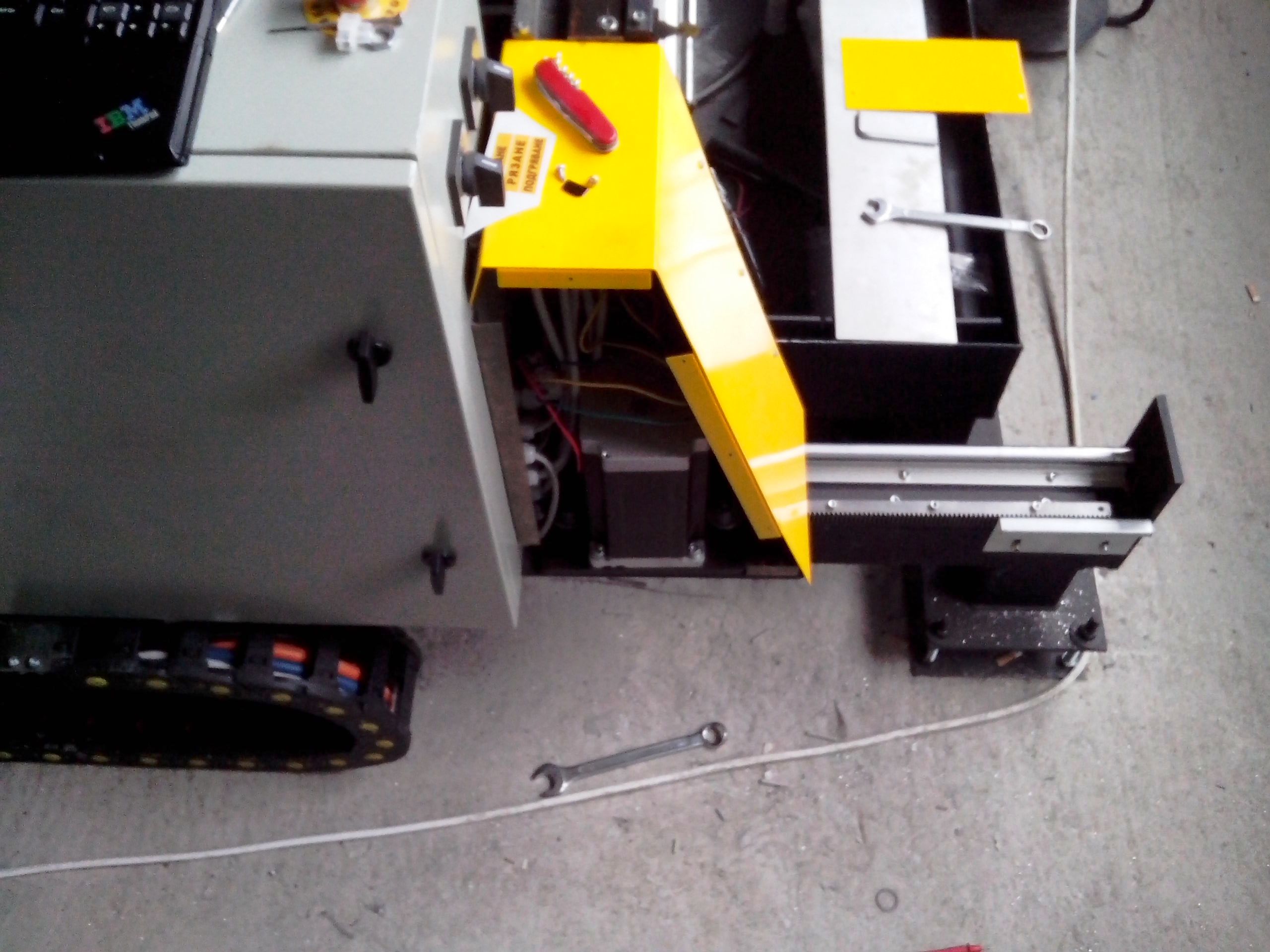

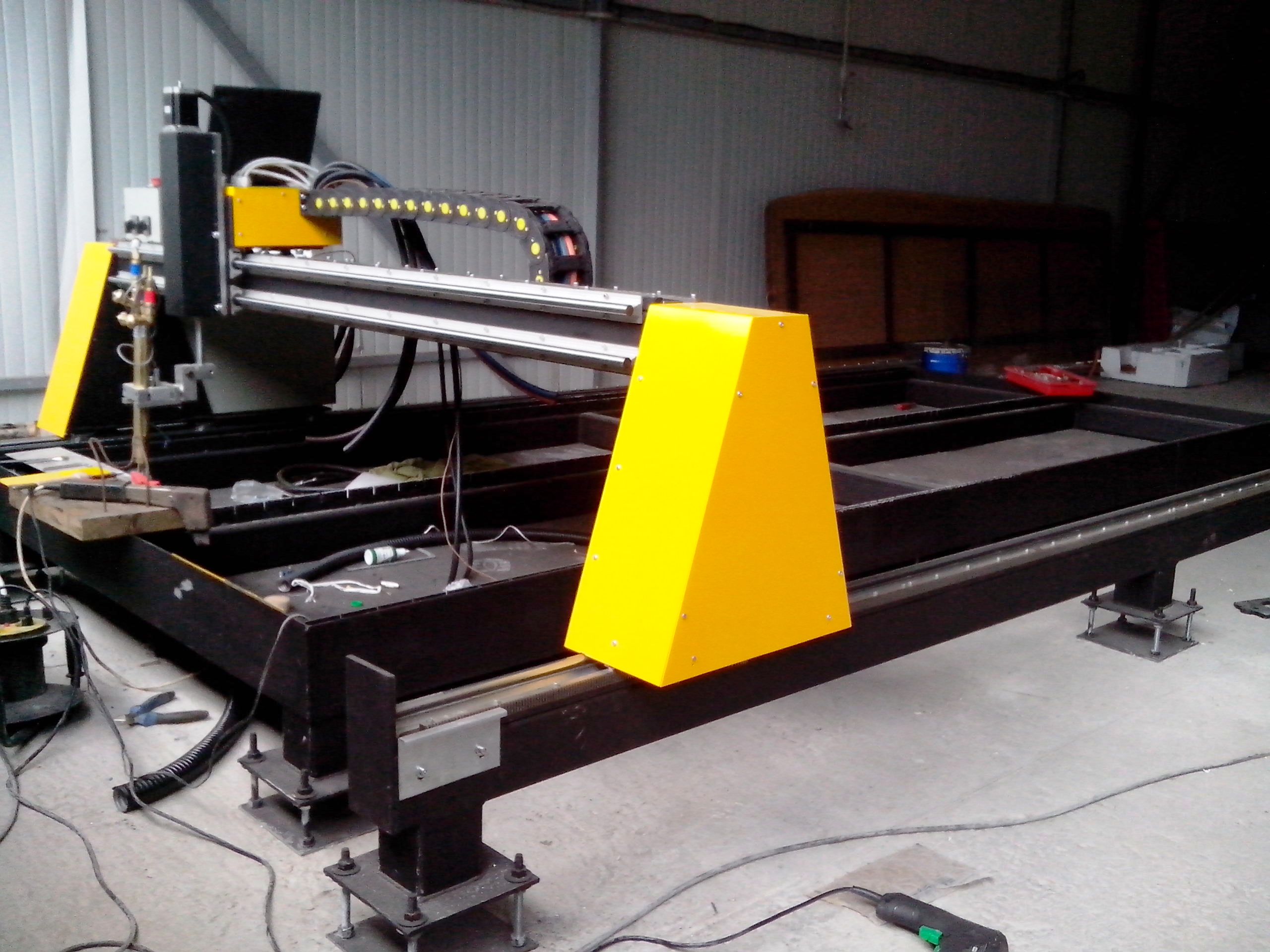

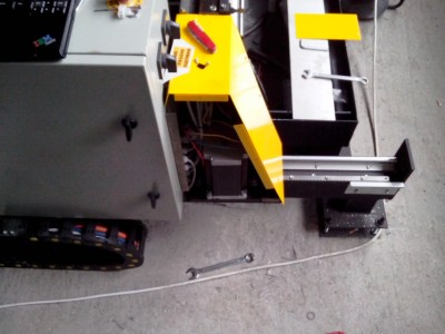

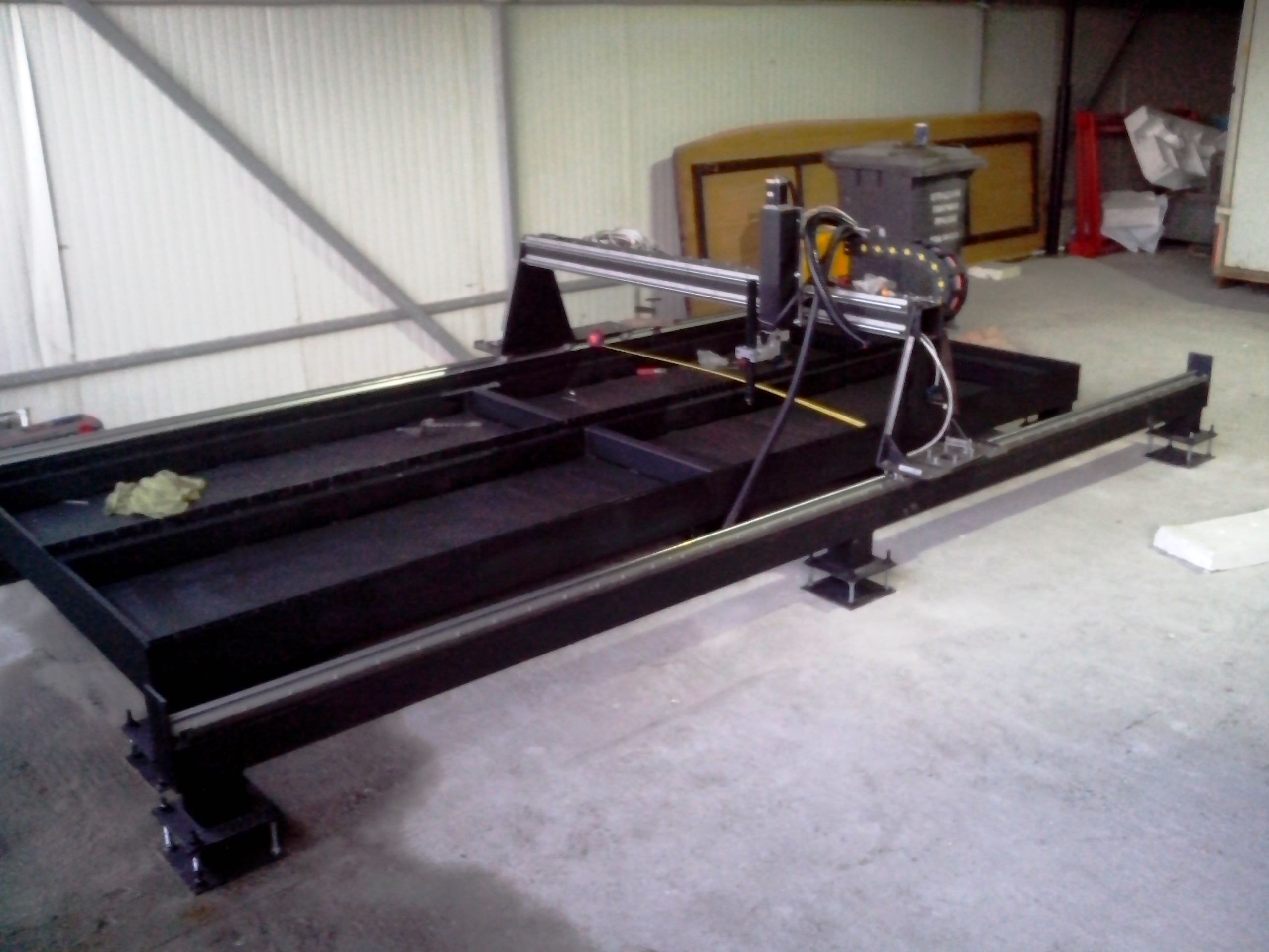

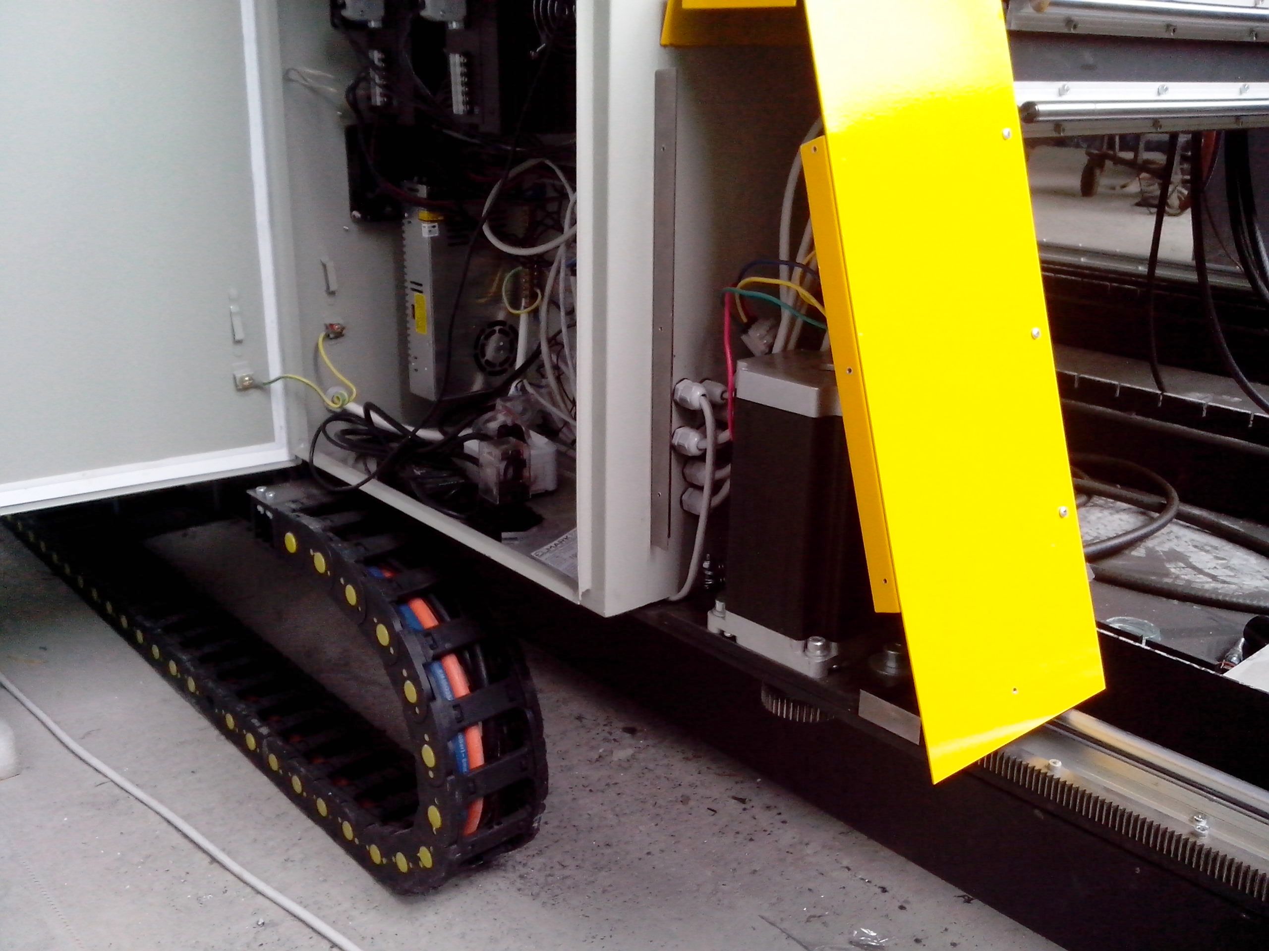

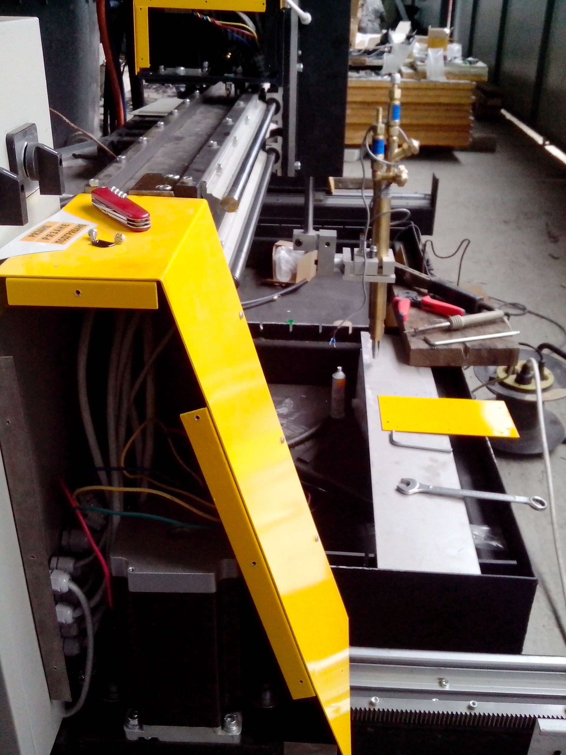

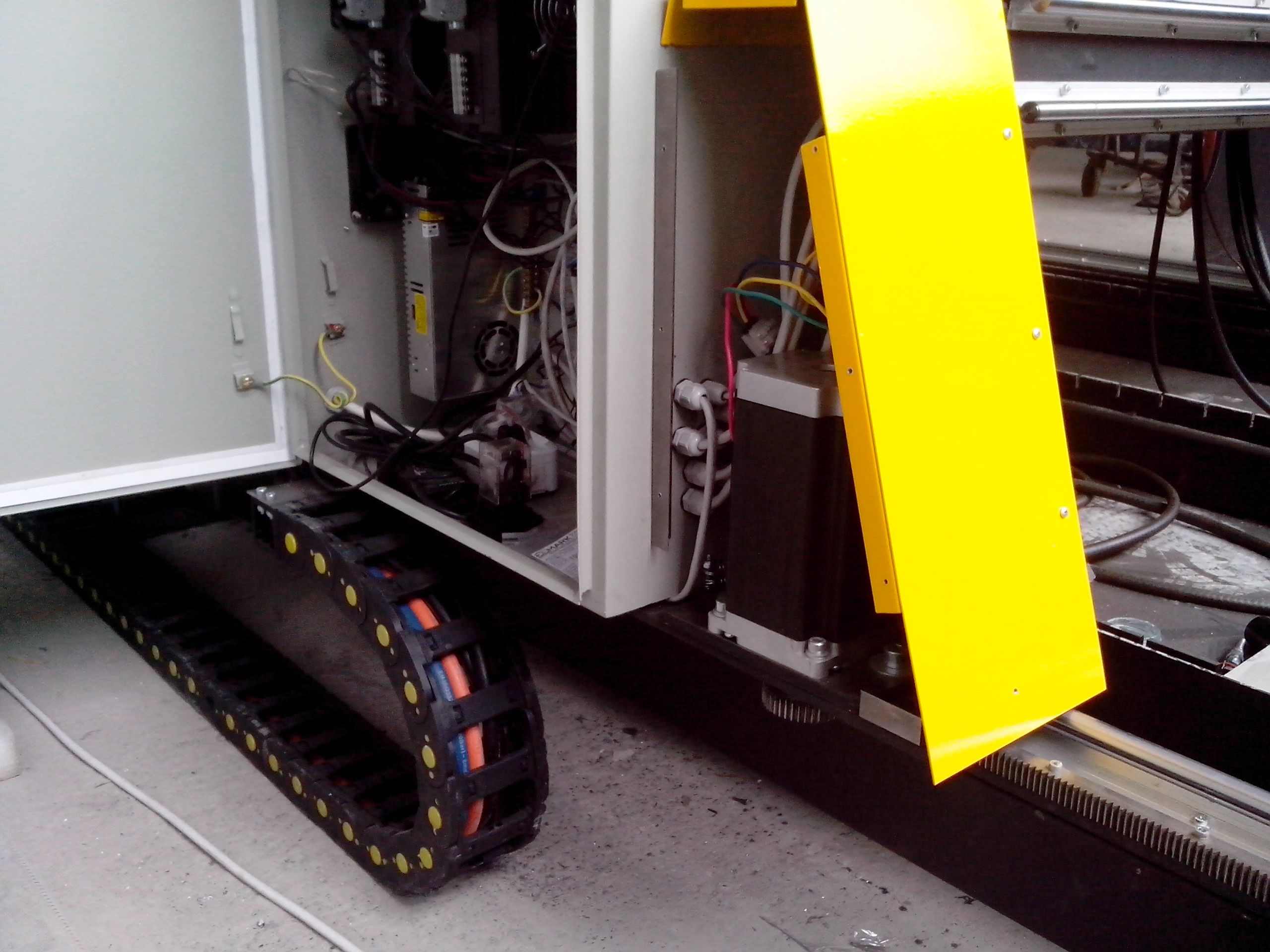

Благодаря Ванко, купих си два драйвъра от Екзорор (големия и малкия), един мотор 6Nm и сега преправям задвижването на Х оста (че няма място за по големия мотор),после трябва да пренаредя и таблото с новите драйвъри и захранвания.За мотора на Z оста който е такъв поръчах 48v захранване, но се чудя за този 6Nm да взема ли 90v колкото излиза според публикуваната формула или 60v колкото ми казва този от Екзорор .
Моля някой с опит с този мотор, да сподели как и дали понася 90v , както и ако знаете по мощно но пък за долу горе такива пари захранване, че това май ще е на ръба.
MrMurdjo - майстор
Ако следваш правилото, което цитирах малко по-нагоре, то при 2.2 mH индуктивност се получават малко над 47 волта. Става дума за мотора 85BYGH450B-06D-15J от Ексорор, с 6 Nm момент на удържане. Забележи, че номиналното му напрежение по данните на производителя е 3.5 волта. Това е напрежението, което може да се подаде директно към намотките без ограничител.
За другия - 60BYGH301B, вече писах, че съгласно формулата максималното напрежение за него е към 57 волта. Следователно 48 в ти е максималното препоръчително.
90 в е твърде много, ограничителят на тока в драйвера вероятно няма да се справи и ще формира много изкривени нива и стъпала на тока през намотките. Т.е. вероятно моторът ще работи зле.
Моят съвет е да се ползват по възможност еднакви двигатели за навсякъде и едно и също захранващо напрежение за всички. Не на последно място и от гледна точка на взаимозаменяемост, също и еднаквост на драйвери и настройки за всички.
Даже и да са с различна мощност, хубаво е да са с близки индуктивности на намотките.
Освен това да напомня отново, че въртящият момент, който се цитира, е момент на удържане. Т.е. въртящ момент, който трябва да се приложи към вала на захранен мотор в покой, за да бъде завъртян вала принудително. При въртящ се двигател, неговият въртящ момент прогресивно намалява с увеличаването на оборотите, като зависимостта не е точно линейна, и стига до обороти, когато въртящият момент е нула. Това е състоянието, когато времето между две отделни стъпки става по-малко или равно на времето, нужно да протече ток през намотка и да се индуцира електромагнитно поле. Високите напрежения постигат именно това - намаляване на времето за достигане на оптималния ток (съответно магнитно поле). Но не може да се прилагат произволно високи напрежения.
Тази обратна зависимост между обороти и въртящ момент съществува при вички двигатели, включително и ДВГ.
stivemaster - майстор
Аз много се забавих ама на хоби проект. Нямам възможност много да работя по плазмата и това със смяната на двигатели ме върна още назад.Освен тях смених и драйвърите, захранването,планки за двигатели, кутии, други крайни изключватели, че попаднах на едни Омрон, пък пълен миндил .... Нови ограничители за Х оста, демпфери и т.н. Вече двига 15 м/мин и по Х и по Y ,като това не е на макса но не мисля че е необходима по голяма скорост.Сега ще трябва да измисля или по точно да избера, вече измислена схемка за свързване на транзистор с който да включвам реле на 48 волта с петте волта на контролерчето, за да мога да пускам източника. Релето (триконтактно) едновременно ще го ползвам и да отделя връзката с електрода и масата по време на дъгата, тя след като съм установил допира така и не ми трябва. Е такива забавления ...
