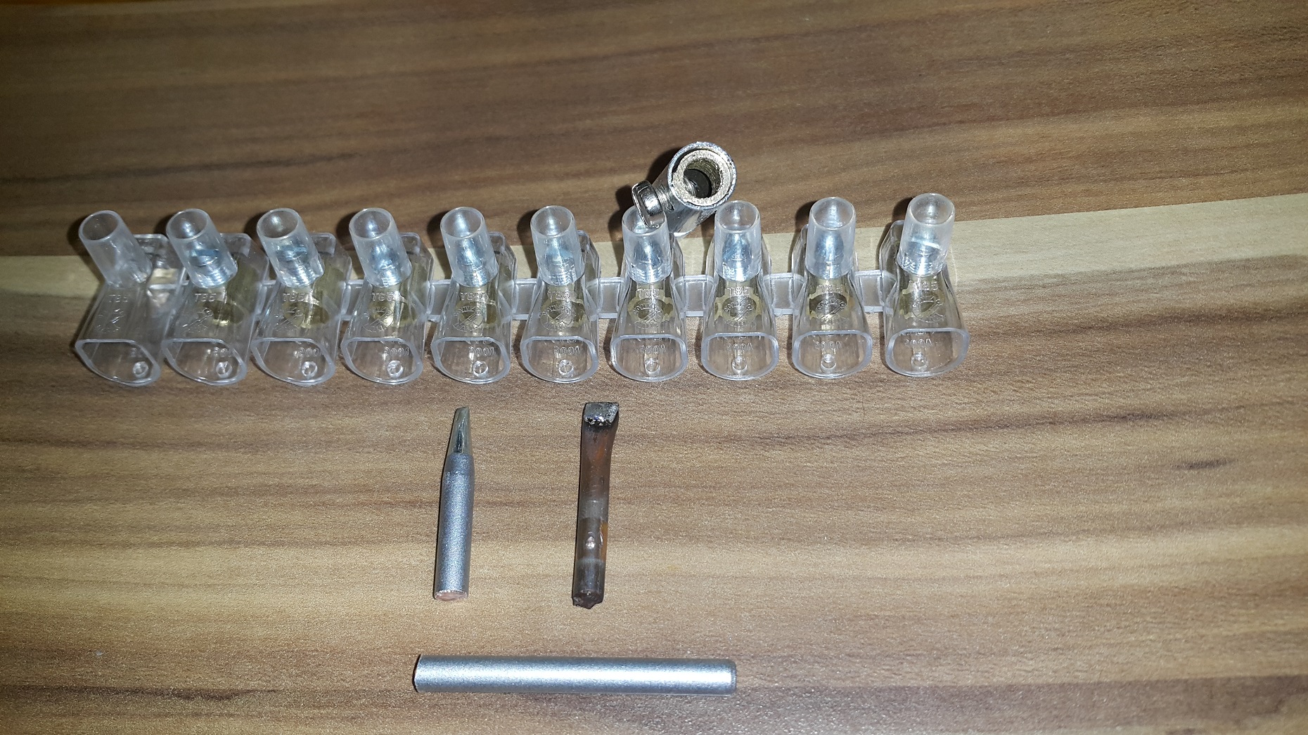

И така изнамерих из чарковете една газова горелка, която съм я забравил че я имам и си викам, що не пробвам да си направя човка за нея и взе, че се получи добре и върши работа.
Горелката е тази: https://www.youtube.com/watch?v=SrwcA3zFIhw предполагам че ще стане по същия начин и за всяка друга...
Ето снимки на човката и малко обяснение:

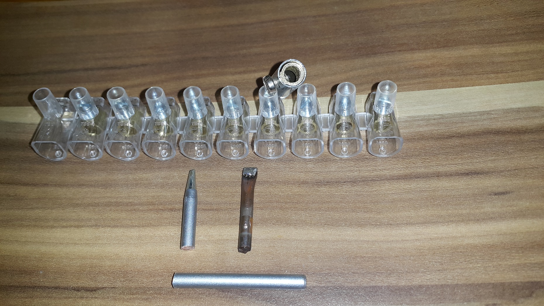

Парче от желязна тръбичка с нужния диаметър и направата на отвори за да взима въздух и гори добре.
Блокче от лустер клема за захващането на човката, която може да е от дебел меден проводник или нова но скъсена.

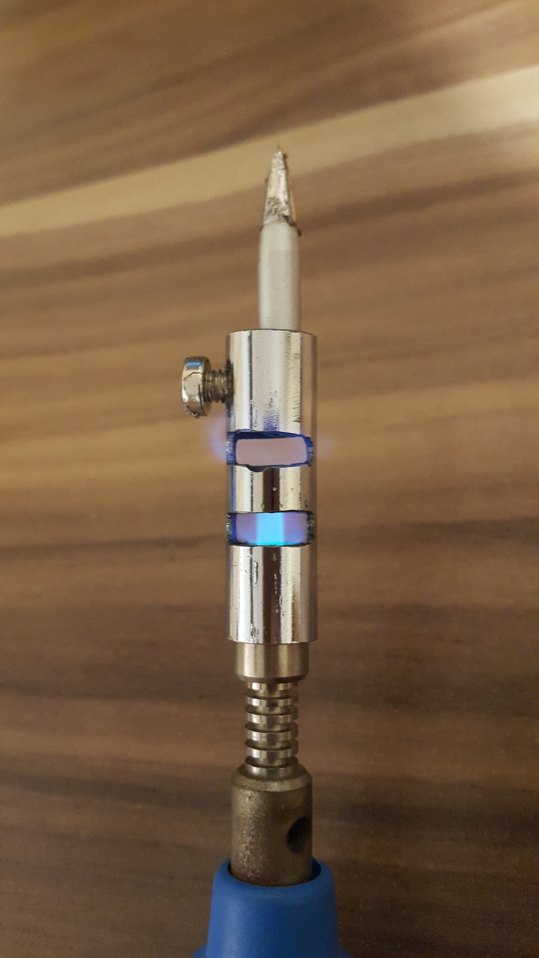

И ето накрая какво се получи:
с малък пламък загрява доста добре не е нужно по-силно за дребни работи.

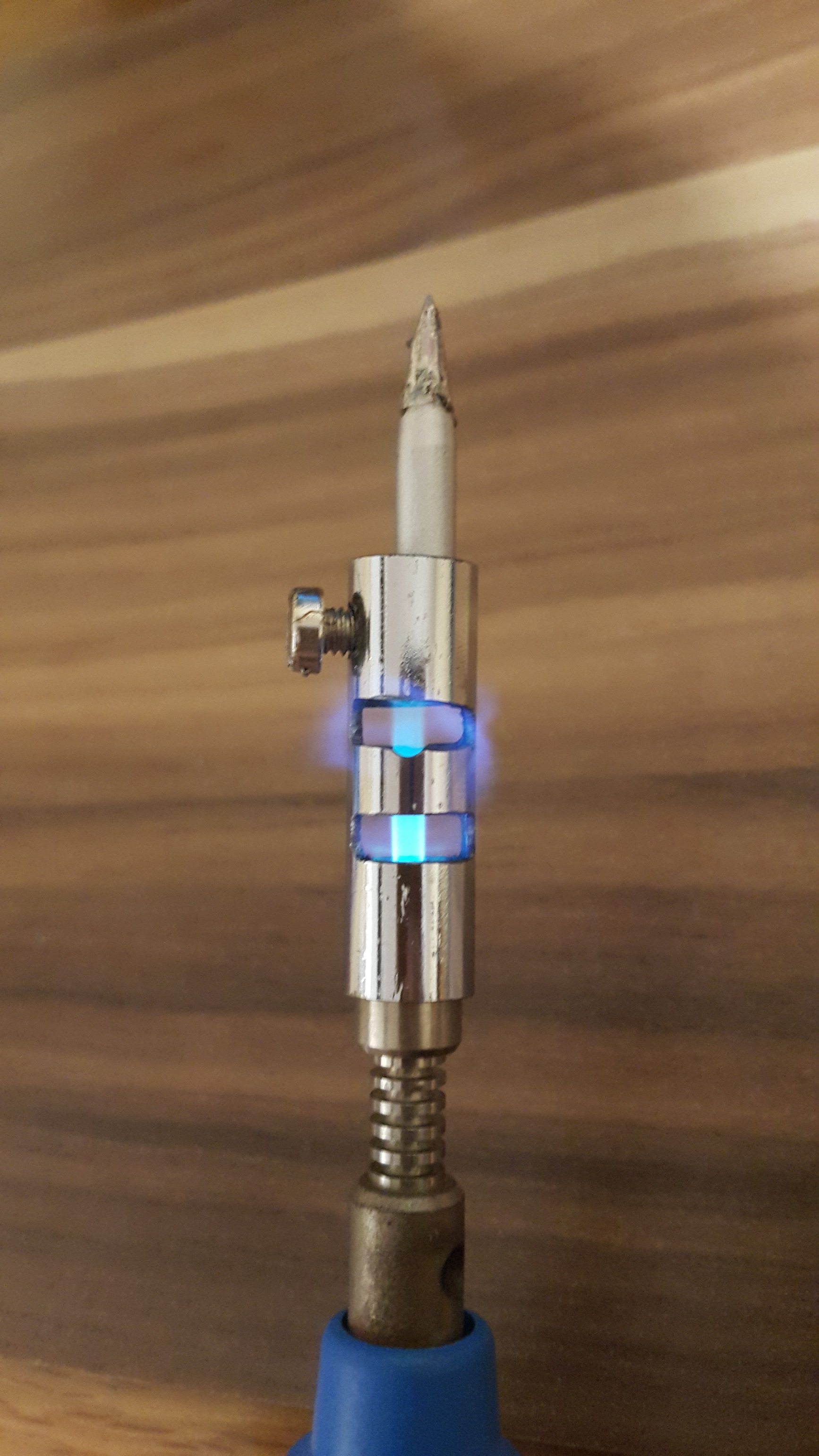

и със силен пламък, ако е нужно. Лека вечер :)
