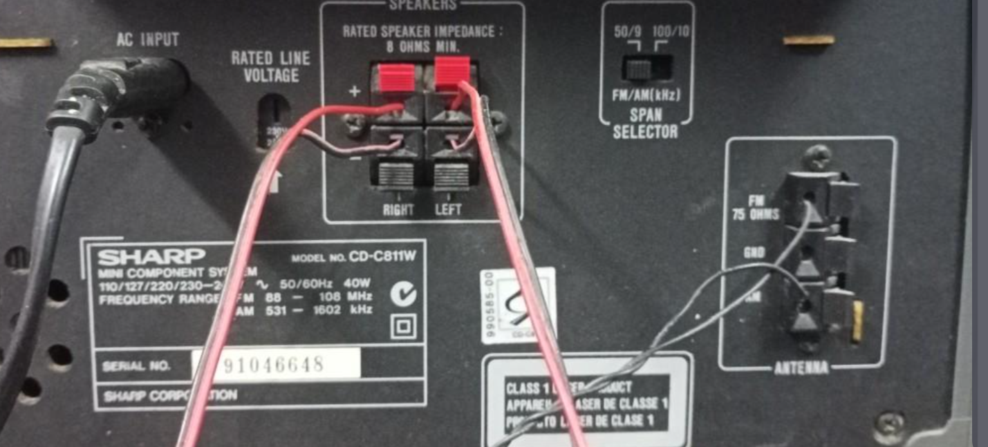

Здравейте, искам да сложа блутут модул на стара уредба, но незнам къде да го свържа. Гледах клипове в ютуб, но там всички ги свързват към AUX входа. Моята уредба няма такъв вход. Ще бъда благодарен, ако някой може да ми помогне. Модула ще го поръчам от Алито.

Никакви, само изход за колони :? И за слушалки.

Sharp cd-c811

Вярно няма.
Вариант да откачиш по някакъв начин касетофона или диска - което не използваш - и на негово място да закачиш модула?

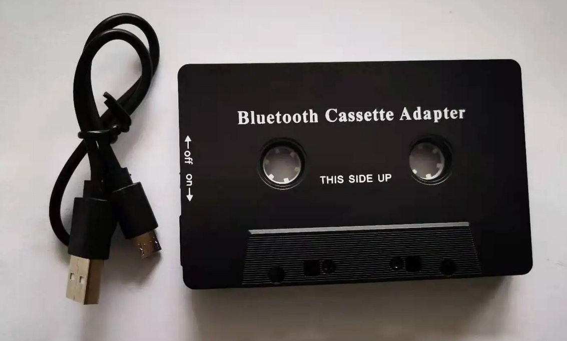

Купуваш си една такава "касетка" :
https://tonex1.com/%D0%B0%D0%BA%D1%81%D ... NQQAvD_BwE
И към нея закачаш bluetooth адаптер, но той иска захранване, та или с адптвр или с батерия работят.
https://www.emag.bg/search/%D0%B1%D0%B5 ... 0%BC%D0%BC
Имало го и като готово изделие: https://vi.aliexpress.com/item/10050058 ... 2361587_3
Още по мързеливо е fm transmitter за кола, който има bluetooth. Той също иска 12 волта. Но го закачаш по bluetooth с каквото искаш, настройва го на коя честота на FM да излъчва и си настройваш радиото на нея.
Общо взето само грешни съвети и линкове за покупка.

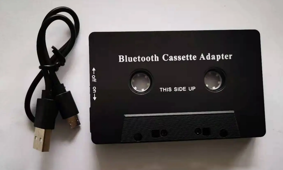

Тоя китайски адаптер Lutchezar е с кабел и е за авто касетофони.
Ще му е проблем от къде да изкара кабела.
Но китайците са помислили и за това - има такива касети-адаптори с вграден акумулатор и USB порт за зареждане.
Включваш захранването на "касетката" от копчето, пъхаш в гнездото на касетата и натискаш PLAY. Нататък е ясно.
Разбира се първо трябва да свържеш "касетката" с телефона по bluetooth
Такъв адаптор например от ТУК или ТУК или от където му харесва.
