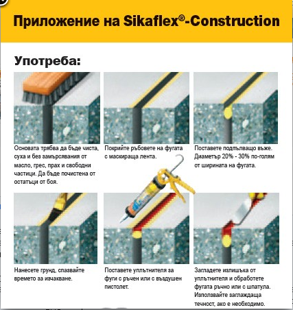

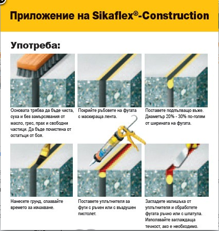

Здравейте.Има ли хидроизолация за запълване на широки фуги от по 2 см. и дълбоки около 4-5см. на бетонна основа.(Става въпрос за фуги за линейно разширение на бетонна площадка)
