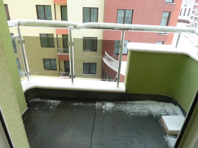

Купих си апартамент, в който подът на терасите и част от стената на височина около 25 см са покрити с битумна изолация (мисля че се казваше воалит). Така ги е направил строителят. Как мога върху това покритие да положа теракот. Предполагам, че има някаква технология.

И да допълня нещо по въпроса. Битумната изолация е поне на 3 години. Старите собственици не са правили нищо отгоре. Изглежда малко остаряла. На едно място е поизтрита. Нещо трябва ли да правя по нея или направо с тази посипка?

Сложи една-две снимки на терасата и хубаво да има снимка на вратопрозореца, как му е връзката със изолацията (там е едно от слабите места за хидроизолация на терасите).
mitakis - напреднал
1во трябва да си сигурен че хидроизолацията е изпълнена добре и не тече от никъде, да не се наложи да къртиш плочките после. можеш да направиш "мокра проба" ако имаш как.
ако всичко е ок с хидроизолацията пристъпваш към плочките. Стандартния детайл за изпълнение е върху хидроизолацията да направиш защитна замазка 2-3 см. след това плочките.
Ако нямаш възможност за замазка, можеш да направиш изпълнение с мрежа (за шпакловка на топлоизолация) и тънка шпакловка с теракол преди лепенето на плочките.
Много е важно да следиш майсторите, които ще лепят плочките да не сцепят хидроизолацията в някои ъгъл, "понеже им опъва". Често се случва, после идват течове :)

Сифон? И снимай врата долу от терасата.

Можете да положите теракот безпроблемно. За тази цел имате два варианта:
Както казва mitakis да направите армирана замазка с дебелина 4-5 см за да се гарантира, че няма да се напука. След като замазката изсъхне можете да положите спокойно плочките (препоръчваме флексово лепило за тази цел).
Ако не искате да вдигате нивото или няма възможност да се направи такава замазка - друга алтернатива е да намажете битумната хидроизолация с ХИДРОЗОЛ. Това е продукт, който залепва перфектно към всякакви повърхности (метал, стъкло, битум, асфалт, дърво, PVC и др.) и тъй като е на циментова основа след това върху него можете спокойно да залепите плочките (отново препоръчваме флексово лепило за тази цел). Същевременно този продукт ще образува допълнителен хидроизолационен слой с нулево водопоглъщане, който ще гарантира, че дори и да има нарушения във воалита, в конструкцията няма да проникне вода. Обърнете внимание на отводняването и наклона на терасата.

При положение, че Воалита е положен без да е направен наклона от 2 процента в какъв ред да полагам покритията, респективно Хидрозола.
Пример:
Зачиствам воалита
Полагам хидрозол на 2 перпендикулярни слоя
Правя наклон от 2 процента с цимент и пясък 2:1
Лепя плочките с флексово лепило
Или първо трябва да направя наклона в-у воалита и след това хидрозола. Но тогава дали замазката ще хване добре в-у воалита?
