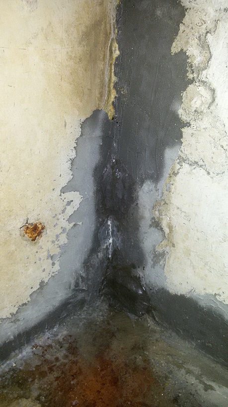

Знаете ли някакъв бързо стягащ продукт или рецепта за смес?
Нещо подобно на Vandex Rapid 2.
Теча е съвсем малък, в един ъгъл около 1 литър за денонощие (една капка на няколко секунди).
Необходимо е малко количество материал за да се запуши, предполагам 100-200 грама.
Проблема е че развасовката на вандекса е 15 кг (над 100 лв) :sad:

Не може по простата причина че като го разбъркаш, до няколко минути трябва да го нанесеш.
kozl - майстор
Няма еластичност. Хенкел предлагат хидроизолационен шлам CR65 и с по-голяма еластичност CR166. Слепваща емулсия СС81.
Освен това важно е и проникването в бетона. И изобщо хидроизолирането от негативната страна е по-тегава за изпълнение.

Да, точно това ми трябваше!
За съжаление в близката железария имаше само Боро и взех едно кило за проба. За случая свърши работа, но трябва да се изчака 3-4 минути преди да се натисне върху теча :idea:
При първия опит го залепих веднага след разбъркването, защото ми се стори че ще се втвърди. Водата си проби дупка...
Предполагам с Церезита ще е по-лесно (CX15). Или с AQUAFIX на Изомат...

Ето положението след 2 "стабилни лепки":
Шпакловката отстрани е с кристализираща хидроизолация - нея пробиват течовете моментално.
Дупчицата всъщност е част от дълга пукнатина, която на места видимо пропуска вода, на други е само влажна.
Сега вече водата намаля чуствително - под половин литър на денонощие.
Тази вода идва от градинката в съседство, която отгоре е доста суха.
Ако водата спре да влиза в мазето предполагам цветята и тревата ще я усвояват :?
По-скоро не. А зимъска?
