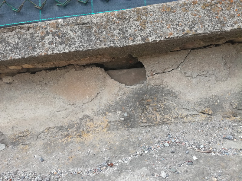

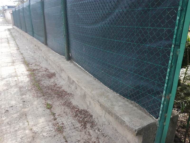

Имам стара ограда, измазан зидан кaмък и мрежа. Смятам да заменя мрежата със зид. На повърхността на каменната основата има нещо като плоча 6-7см, с бодлива тел вместо арматура, под нея камъните са се слегнали и на места има кухини.
Най-лекия вариант, за който се сещам е единичен зид, тухли четворки и бетонни колони през около 2 метра. Като за колоните ще се пробие плочата.
Чудя се дали тази стара плоча ще издържи на бъдещия зид и дали ще е достатъчно устойчив зид 12 см за ограда?

Нито едното,,,,,,,, нито другото. Събаряне, копане, леене на армиран бетон с излаз над земята поне 40 см., чакаща арматура за колони и т.н.т., но преди това разрешение от общината :wink:

100% съгласен, обаче не знам дали при плътна ограда с височина до 2 метра може да се мине и без никакви документи :?:
В момента се сещам и за още една идея. През 2,5-3м където ще са колоните да се изкърти и да се направи колона вкопана 1-1,2м и с пета 40х40см.
Така между колоните ще се отлее една рандбалка без да се кърти на 100% стария бетон.
