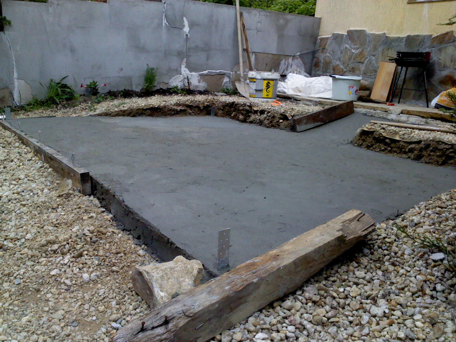

Реших тази година да си циментирам една площадка в дворчето на вилата и да си скова един навес, защото предишни години се свирахме на едно местенце 2х2 пред вратата и опъвахме един чадър, под който както и да се наместим, все на някой му свети слънцето.
Имам денивелация, затова първо трябваше да изкопая и не можех да се разпростирам много нашироко, понеже падът е голям. Затова се ограничих до размер 3х2 метра, като късата страна е по денивелацията.
Мъкнах доста чували с пясък и чакъл, бърках и лях цимент и стигнах дотук:

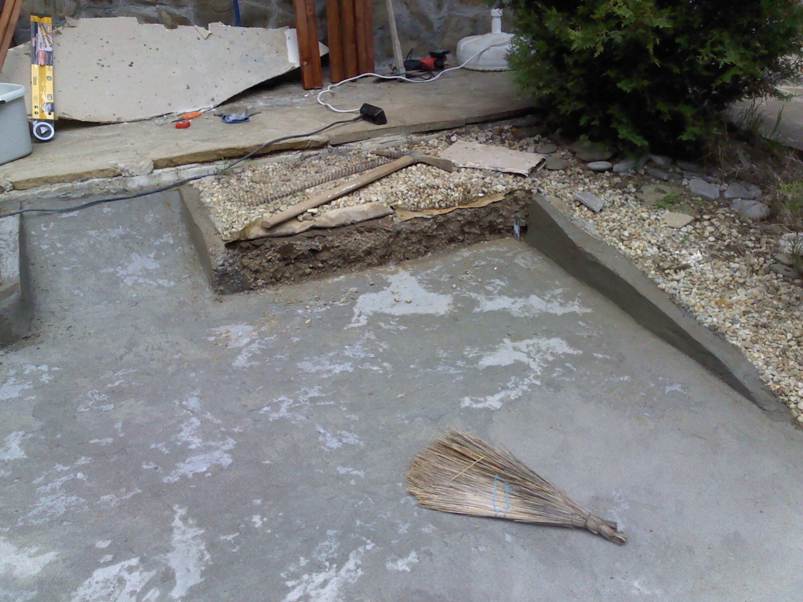

За армировка ползвах черна рабицова мрежа, понеже пренасям материалите с лека кола и нямаше как да вкарам вътре от онези скари 2х1 метър. Дано е станало стабилно. Малко се измъчих с бордчетата откъм високата страна, но исках да ги направя, за да не ми се свлича пръст.
Ето още няколко снимки:

kamendc написа:
За армировка ползвах черна рабицова мрежа. Дано е станало стабилно.
Това сериозно ли? Рабицова мрежа за армировка :shock: При тази дебелина на плочата... :?
kamendc - специалист
Е, това дето съм го лял не бих го нарекъл "плоча", просто излят бетон да се подравни основата.
По-скоро бих го нарекъл замазка. Дебело е към 10 см от долния край, като съм пълнил и камъни и парчета от тухли, а от горния край е около 5 см. Основата е една твърда песъчлива камениста почва, потрамбовах колкото можах, но тя си беше твърда.
Тази замазка няма да носи нищо по-тежко от 2-3 човека и 2-3 деца.
