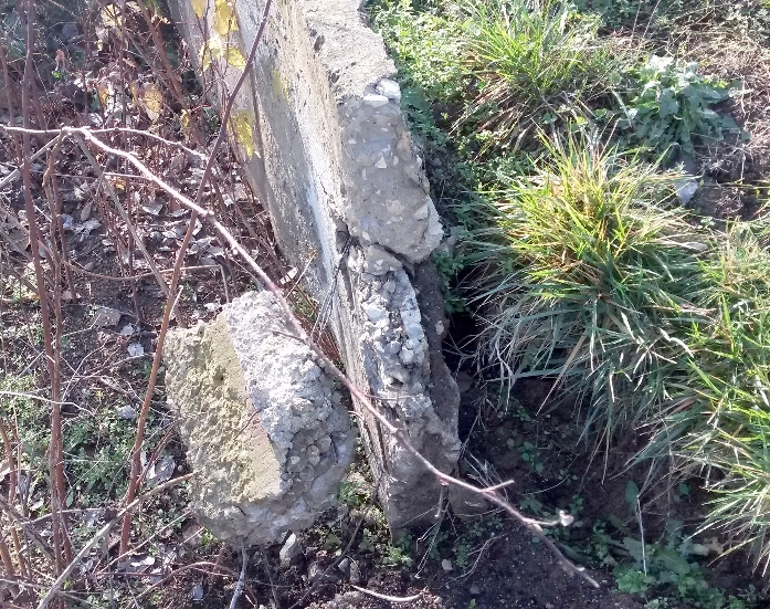

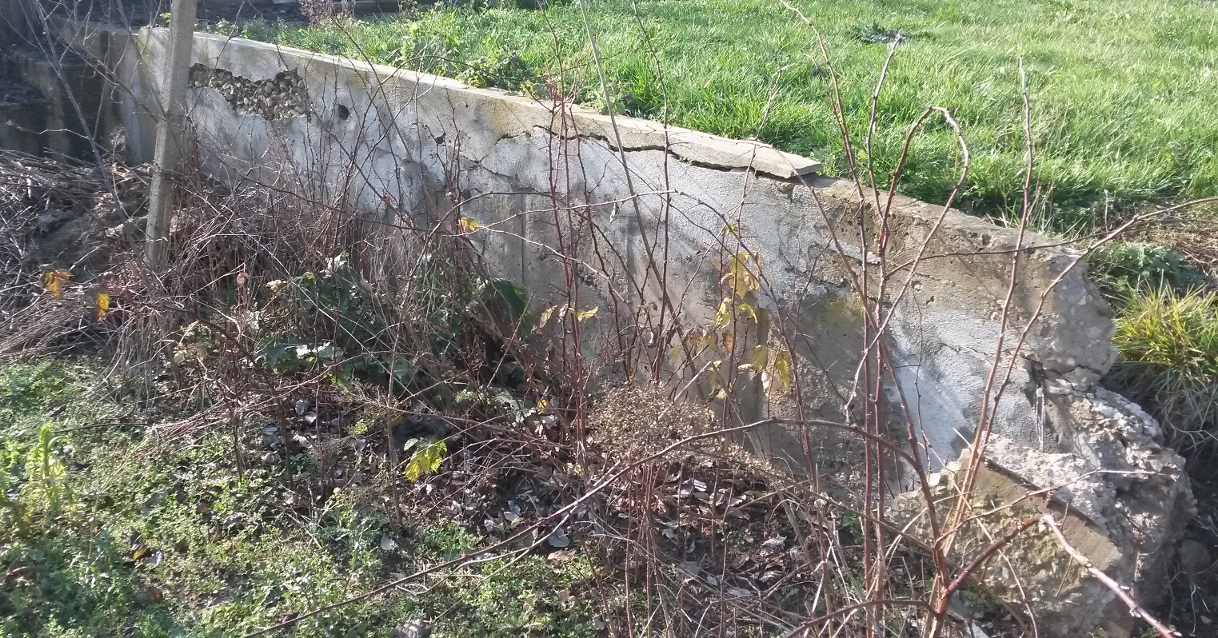

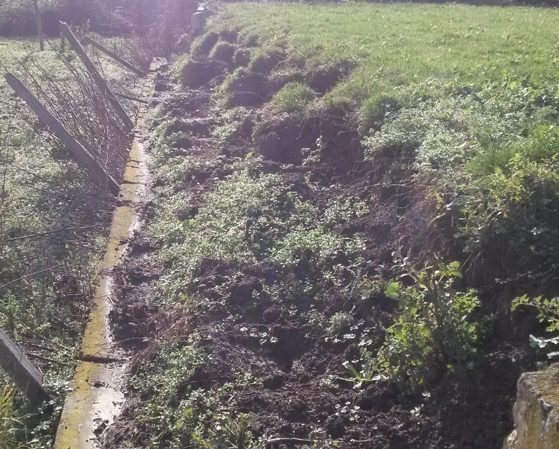

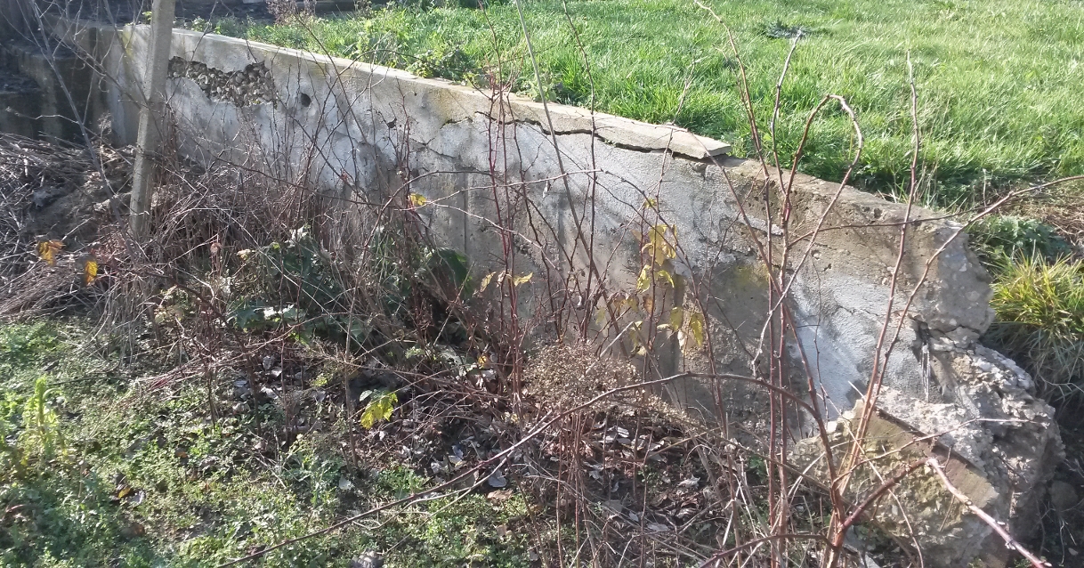

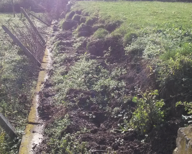

срути се подпорната стена между двете тераси в градината и ми смачка малините :sad:. Не че разбирам, но май не са слагали стомана в стоманобетона. Размерите са 25 метра дължина и 0.90 метра височина над почвата.
Искам да се махне тази самоделка и да се изгради стена от камък с фуги от пръст в които да си слагам растения. Четох тук-там и май трябва да се разбие на старата стена, да се отделят чимовете, да се изкопае за основи и дренаж и да се иззида с камък.
Въпросите, на които не успях да намеря отговор са:
1. може ли да се използват бетонните парчета от старата стена някъде отдолу в новата? В смисъл да не се изхвърлят и да не се виждат.
2. колко ще струва всичко?
3. за колко време може да се направи?
Всичко трябва са се върши на ръка, тъй като няма достъп за техника. Мястото е на 20км от Варна.

Бетона, мисля, трябва да се изхвърли.Цената ще е цената на къмъка (ако нямаш) и труд на майстора. Не знам около кое 20 си на Варна , но в района на Девня навремето са строили с цепени каменни плочи. Там има изоставени сгради и зидове, та ако имаш време и ти се занимава , можеш да измародерстваш... :partyman:

Добра основа -бетон .
Камъка/зида да е минимум 35-40 см с лек наклон.И да се внимава при зидането 3/1 и макс 2см фуга.
Птрез метър отвори за водата ако се зида с вар.
Капак/сеназ/ върху зида с бетон и арматура .
Цени в БГ незнам. :partyman:

Значи двоен камък, те са около 20см камъните за зидария. Не искам да има вар във фугите а само пръст. Така нали ще е достатъчно за водата да си минава и да е стабилен зида? Отгоре не може ли да е камък без капак? А това 3/1 при зидането не го разбрах, но предполагам, че е някакво застъпване на камъка.
Искам да зная всички важни елементи, защото някои от майсторите си мислят, че могат да си пробутват номерата на жените...
Сметката излиза 25м х 1м х 0.4м = 10м3 камък. Един палет камъни за градеж струва 100лв. Като гледам по снимките би трябвало един палет да носи 1м3 камък. 1000лв за камък + 1000 лв за труд трябва да стигнат, нали?
themask - специалист
Обикновено се насипва чакъл зад зида и се слага перфорирана тръба, като цялото това се завива в геотекстил - като дренаж. Така не е нужно да оставяш дупки.
