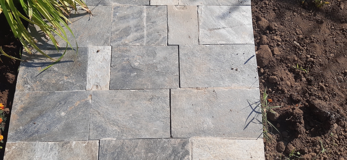

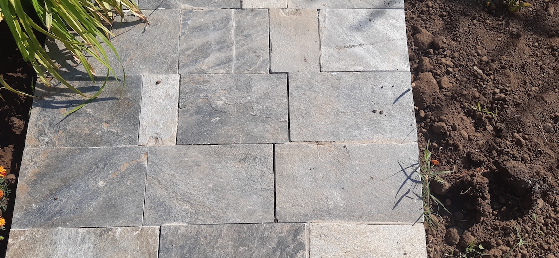

Кое е по-добре - сухо фугиране или без фуга? Щото с фуга за плочки и с гумена шпатула ще трябват две седмици отпуск...
Първоначаллно с гумена събирачка на вода, разнасяш, връщаш, разнасяш. Сгъстяваш и пак същото докато спре да потъва. Миеш! Чак след това на другия ден гумена шпакла и традиционно фугиране. За първата част на упражнението един МОП за миенето😉

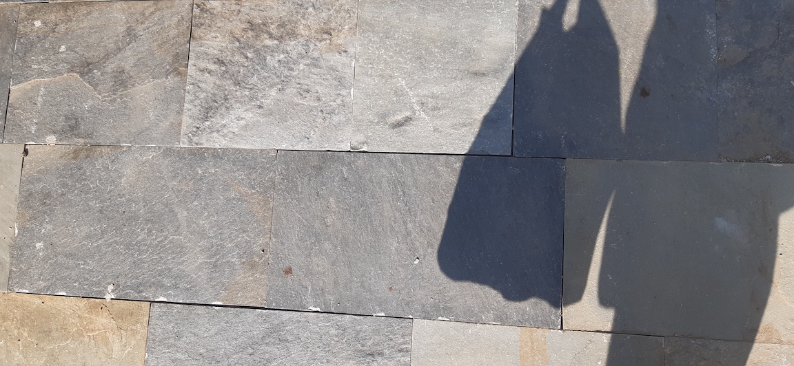

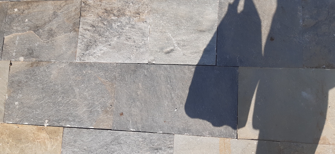

Ще кача снимка по-късно, ама туй с моп и гумена събирачка за вода е обречено. Туй е гнайс и е криво. С парцал/моп/гъба не подлежи на бърсане, че инструмента ще свърши за няколко м2. А тука са 100+м2 ...
Гледах клипове и тая схема за плочки/клинкер/гладък камък е удачна. Ама за туй дето е при мен е по-скоро невъзможно да се приложи.

Според мен го остави така. Само който не е чистил гнайс след фугиране не знае каква играчка е.
Дано е залепен качествено и като влезе вода и замръзне да не се надигне.
Такъв гнайс се лепи на вертикални повръхности. На под обикновенно се лепи неформован и е с фуги 20-30мм
brum - майстор
Жената каза, че не искала неформован. Майстора каза, че така се редял формованият. То на заварено го каза де, щото като видях първите 20 квадрата и викам "А фуга?" и отговора беше после ще го мислим. Ама после майстора си тръгна, дойде друг и просто продължи направеното. А майсторите не са мой, а на строителят. И той като рече "така се реди, не ни за първи път" нещо се подхлъзнах и зарязах този проблем на фона на другите по-сериозни проблеми тогава.
За това дали е залепен като хората - ми не мисля, че е. На някой места бие на кухо вече. Флексово лепило хубаво, ама като влезе вода в фугите явно намира къде да подпре и надига. Поне за първите 2 зими ни една плочка не е тръгнала да си ходи.
Абе че ми е сложено вече е ясно. Че съм сгрешил също е ясно. Въпроса е от тук нататък има ли какво смислено и лесно да се направи или да го чакам след 5-6 години да се отлепи достатъчно и да редя гранитогрес около къщата.
Та си мислех за сухата фуга и отгоре силан-силоксанова импрегнант. На теория би трябвало да спре проникването на вода във фугата и камъка. На теория, защото съм сигурен, че няма да влезе по всички фуги (защото фуги просто няма на определени места).

Ааа, и не е за стена. Плочите са дебели и са широки 30см. На пътеката по 20см, че 30ките нещо ги отнема по складовете.
