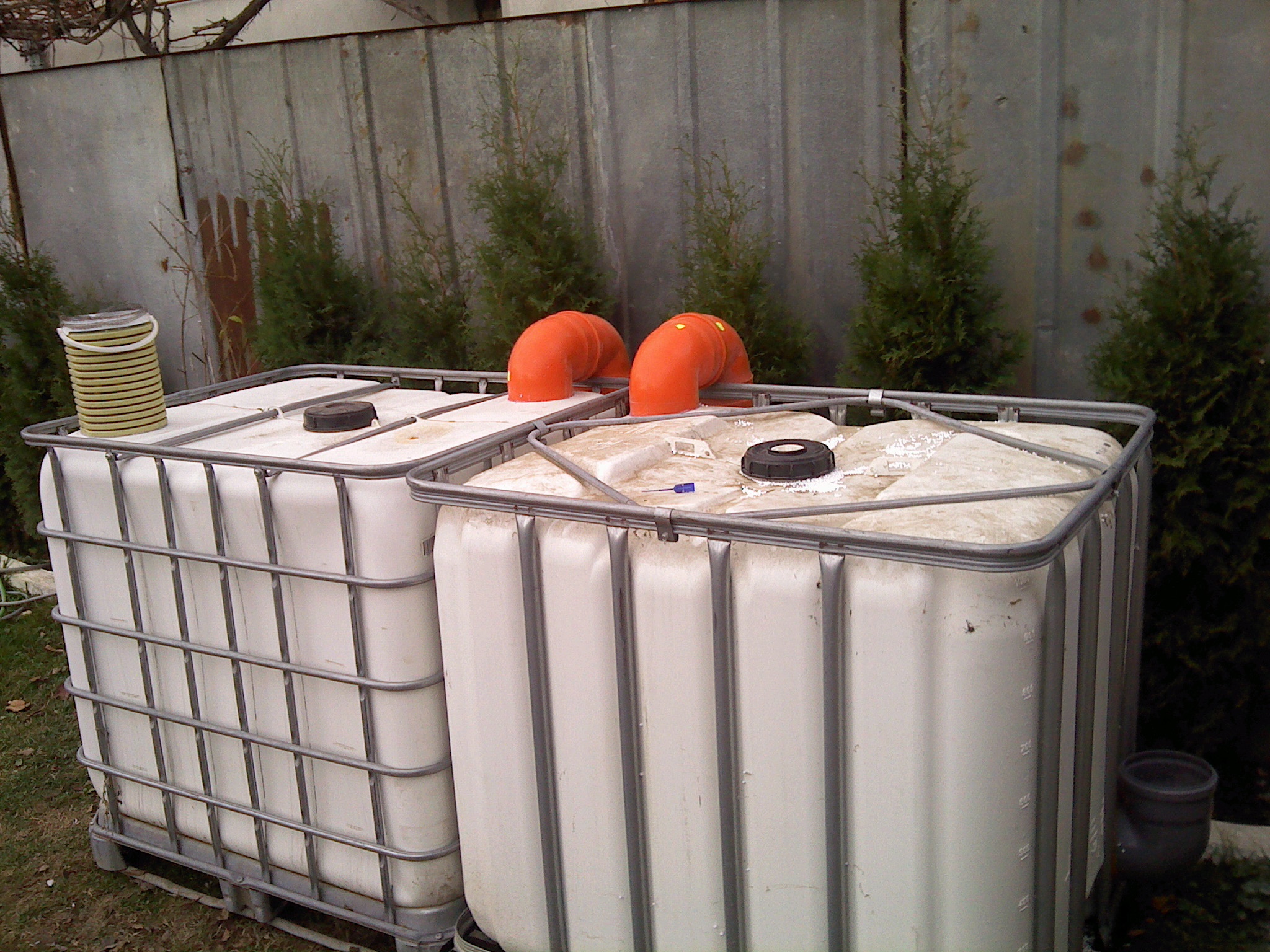

Събуждам темата. Направих двата бидона според съветите на Фло и ги закопах. Снимах ги с телефона преди да ги заровим.
Ако някой го интересуват подробности: Гофрирания жълт цилиндър най-вляво е входа. Вижда се дръжката на пластмасова кофа. Дъното на кофата го махнах. От неръждаема мрежа с око около 3 мм направих задънен ръкав, отворения край на който хванах към периферията на кофичката. В средата червените колена са за сифона, който трябва да има между бидоните. Десния бидон е пълен със EPS топчета (виждат се остатъци отгоре). Сивото коляно най-вдясно долу е изхода. То е свързано към силно перфорирана с 2мм отвори тръба (разката ми се фамилията). 2 мм за да не минават топчетата. Отказах се от обличането с мрежа, защото щеше да изисква по-голям отвор в бидона за да мога да го вкарам, а от там - по-трудно уплътняване после. На снимката няма още входящия въздух и отдушника. За входящия въздух пуснах полипропиленова тръба по дъното разпробита с 20-30 отвора по 1мм. Отдушника - PVC тръба 35 мм с "презерватив" в началото от неръждаемата мрежа (за да не влизат топчетата). Сега обаче изниква друг проблем - как да ги узаконя?

Връзката между двата контейнера ти е доста високо поставена.Остави в първия контейнер свободен обем поне 1/3 до 1/4 от обема ,трябва да имаш и достатъчно въздух във втория контейнер ,да е вентилиран добре.Нивото на водата във втория може да го регулираш с изходящата тръба.С други думи втория контейнер няма нужда да е пълен с вода, даже и донякъде,просто през топчетата трябва само да преминава водата.На първия сложи отдушник за отвеждане на газовете,а на втория вентилация,т.е. да може да постъпва пресен въздух да обдухва топчетата и да излиза.Тази част е съществената!

Връзката между двата контейнера ти е доста високо поставена.Остави в първия контейнер свободен обем поне 1/3 до 1/4 от обема, Нали трябваше да няма никакъв въздух в първия?!? трябва да имаш и достатъчно въздух във втория контейнер ,да е вентилиран добре. Нивото на водата във втория може да го регулираш с изходящата тръба. С други думи втория контейнер няма нужда да е пълен с вода, даже и донякъде,просто през топчетата трябва само да преминава водата. Това няма как да стане. Няма толкова денивелация между входа (жълтата тръба) и дъждовния канал, в който ще се оттича. С мъка ще докарам 30 см денивелация, а в тях са и колената за сифона На първия сложи отдушник за отвеждане на газовете, Кои газове? Повтарям се, но нали тук нямаше да има газове. а на втория вентилация,т.е. да може да постъпва пресен въздух да обдухва топчетата и да излиза. За нея написах, че е направена. Тази част е съществената!

Фло - специалист
bulhomes2, не да няма въздух,ами кислород.Както си го предвидил без въздушен обем,може да ти се получи хидравличен затвор и затруднен отток. Там, в първия контейнер става гниенето/минерализацията/,където се отделят газове, например метан,които трябва да отделяш с отдушник,някъде високо,примерно включен към отдушника на мръсния канал в къщата.Затова трябва да има свободен обем над водата. Ако нямаш достатъчно височина на нивото на втория съд вкарай отточната вода в дренаж през пясъчно-чакълена възглавница в почвата някъде надалеч из двора.

Жълтата тръба (входа) ще е постоянно отворена към атмосферата. Канализацията от къщата ще пада свободно в нея (за да може лесно да се вади кофата с ръкава за почистване). Така, че може да мине за отдушник. За пясъчно-чакълена възглавница е невъзможно по ред причини: 1. Всичко вече е закопано. 2. Дори и да не беше закопано - на практика нямам къде да ровя из двора, а дъждовния канал е до изхода. Под агнето се пада изхода. Чешмата (с пешкирите и маркуча на стената) е над канала. Долу вляво се вижда капака на досегашната шахта - там сега е жълтата тръба.
3. Дъното на бидоните е на около 2 метра под земята. За "някъде далеч из двора" трябваше да копая канал с такава дълбочина.... 4. Подпочвените води тук са доста високи. Когато купихме парцела бащицата от неизвестен зор реши да си направи дворна тоалетна. Никога не е ползвана, но много бързо сама се напълни с вода.
