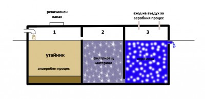

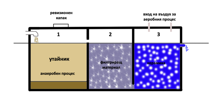

Споделям една моя идея, заимствана най-вече от акваристиката и друга информация относно пречиствателните станции.
Мисълта ми е да се обсъди схемата и да се очертаят недостатъците, които евентуално да се отстранят.
Става дума за малка пречиствателна станция без използване на ток - само на принципа на скачените съдове. Камери 2 и 3 са пълни с филтриращи материали (тепърва ще мисля какви и откъде). Идеята, мисля, е ясна. В камера 1 амониевите съединения се превръщат в нитрити чрез анаеробни бактерии, в камери 2 и 3 нитритите се преобразуват в нитрати чрез аеробни бактерии. Мазнините от кухнята изплуват отгоре и първи преливат в камера 2. Там се задържат повече време, защото по-бавно се разграждат. Това е целта на тази камера.
Засега въпросите у мен са основно:
1. Дали ще се връща миризма към къщата;
2. Как да направя херметически капак на резервоар 1, за да се осигури среда за анаеробните бактерии. Капаците на резервоари 2 и 3 ми се струват по-лесни;
3. Дали ще е достатъчно да изкарам 1 или 2 тръби от камера 3 нагоре за приток на въздух или ще трябва все пак да аерирам с компресор от дъното на камера 3. Оттук и въпросът дали трябва да се вкара свеж въздух в камера 2 или не;
4. Каква кубатура да са отделните камери, за да се пречиства макс. 1 куб. м на денонощие.
Мисля да се направи от водоплътен бетон, но ако е с някакви полиетиленови бидони, въпросът с капаците ще е по-лесен.
Ще се радвам на градивна критика.

Колега и аз съм я докарал до пречиствателната станция.Това което разбрах, е че тя трябва да е само с аеробен порцес.Тези които са с анаеробен трябва да се изпомпват на една година заради утайката.Тази която гледам е с три помпи чешката Envi-pur. В сайта им има подробно описание как бачка.Самите процеси на аерация се извършват на Времеви цикли.Най-хубавото на тези системи е че разбъркват утайката периодично и изпомпването на ямата се извършва на 3-4 години като се източва водата само не се вика камион с помпа.Ето един цитат:
Биологичното пречистване се осъществява на цикли, контролирани от микропроцесорното управление. Всеки цикъл има 3 фази и е с продължителност 12 часа.
Суровите отпадъчни води постъпват в буферната зона, къде започва незабавната им активация и процеса на биологично пречистване започва без забавяне.
Фаза 1 – Аерация (времетраене 10 часа)
В този етап отпадъчните води се аерират и се смесват с активната утайка. Аерация се осъществява от мембранния диск, който е монтиран на дъното на камерата. Аераторът се захранва с атмосферен въздух от външно инсталираното табло за управление в което се намира компресорът. Аерацията е периодична и има два ефекта:
Микроорганизмите от активна утайка се снабдяват с кислород, което е необходимо за тяхната метаболитна активност и съответно за намаляване на замърсителите.
Осъществяване на интензивен контакт между отпадъчната вода и бактерията.
Фаза 2 – Седиментация (времетраене 2 часа)
При тази фаза биореакторът е в покой и няма аерация. Активната утайка може да се отдели от водата и на принципа на гравитацията да се утаи на дъното. В горната част на камерата е зоната за пречистена вода, а в долната зоната за утайки. Притокът на отпадъчна вода не спира и продължава да постъпва в буферната зона.
Фаза 3 – Отвеждане на пречистената вода
В тази фаза пречистената вода се изпомпва от резервоара. Това изпомпване се осъществява от еърлифт. Еърлифта е конструиран по такъв начин, че всички плаващи утайки остават над зоната за пречистената вода и не се изпомпват.
След края на Фаза 3 започва новият цикъл с Фаза 1.

Темата е "Пречиствателна станция - направи сам", а не отзиви за фирмени пречиствателни станции. Аз за себе си намерих варианта - направи си сам ще е моята, а не купена. Така че ще се радвам на мнения тук, които са пряко свързани с темата.
