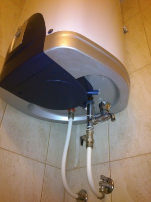

Здравейте, мога ли с цел по-лесно източване на бойлер да сложа тройник на входа на студената му вода, на единя край на тройника да навия предпазния клапан, към който е свързана студената вода. А на другата част на тройника да свържа един кран с помоща на който да източвам бойлера.Бойлера е Теси 80л със серпентина.
Благодаря предварително!
Andri01 - майстор
Да! Студена водо- предпазен клапан-тройник - вход бойлер, на страни : към тройника слагаш крана за източване.Така между предпазния клапан и бойлера връзката е директна.Източваш от крана ,при отворен кран на топлата вода-да влиза въздух.

шоп - майстор
Една снимка казва повече от 1000 думи.
Браво!.
novgradski - специалист
Така съм ползвал бойлера,като "резерва" за "точене на вода (при режим на водата),но добре е да се има предвид, че всичката вода не може да се "източи"....остатъка - през тапата,ако ще трябва да се смъква фланеца за ремонт.
