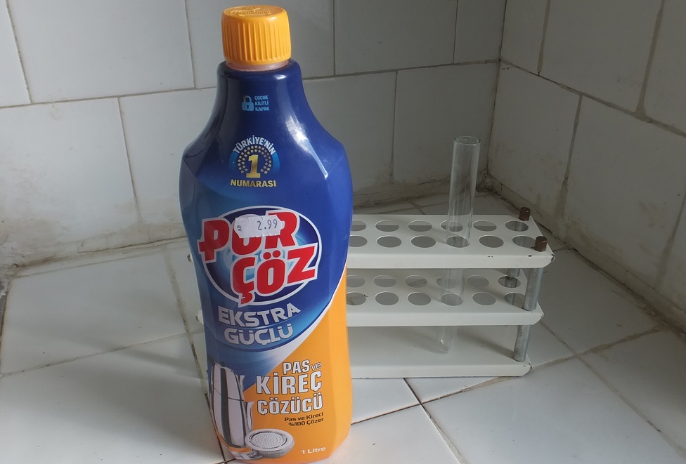

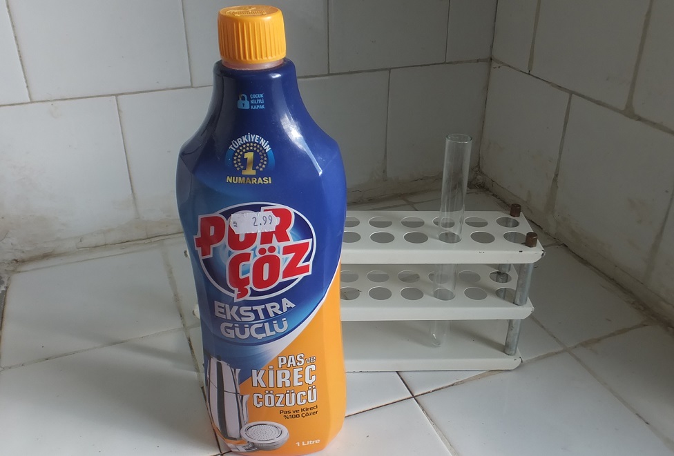

Един колега вчера ми хвали много ей това. Страшно било, чистело варовик и ръжда, имало 20% концентрация на азотна киселина. При което аз :shock: . Така пишело на етикета, само с ръкавици се работело, ама нещо не мога да приема такава киселина и концентрация.
На 50 метра от входа ми има турски магазин. Още днес ще проверя дали има.
Ако има, ще купя една бутилка и ще шибна парче платка. :-D
При такава концентрация трябва да свали медта. Бавно но трябва да стане.

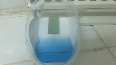

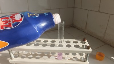

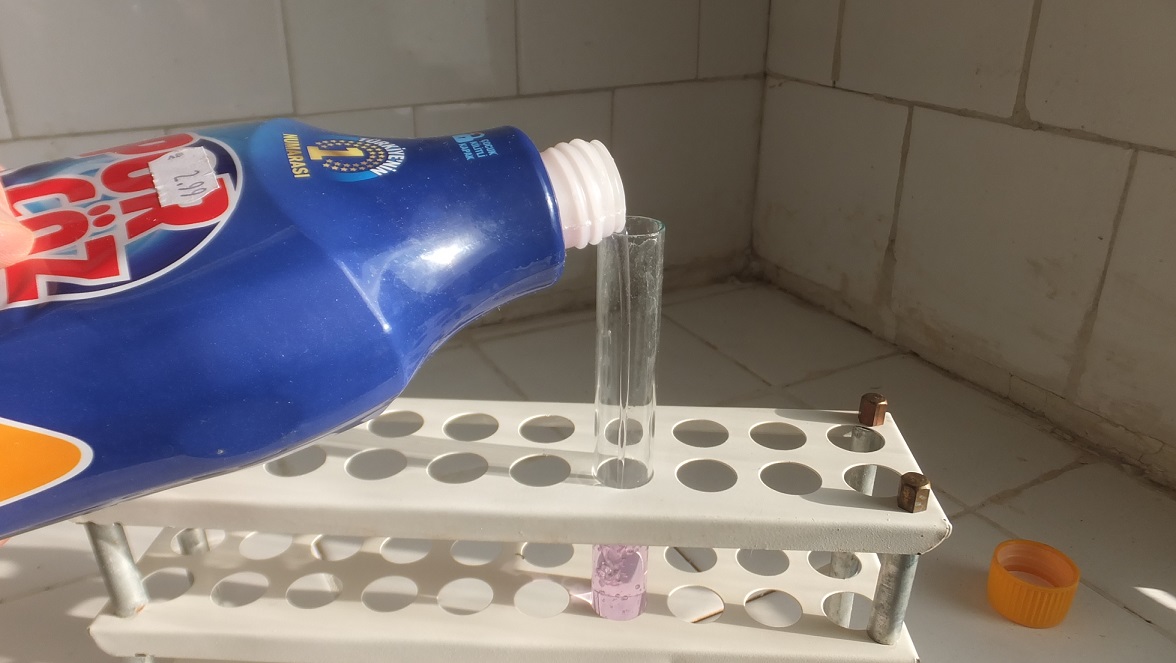

Обещаното си е обещано и трябва да се изпълнява... :-D Въпросния препарат за котлен камък.
Първо реакция с парче мрамор - калциев карбонат който има същия химически състав като котления камък.
Реакцията е бурна и моментална дори при ниска температура.

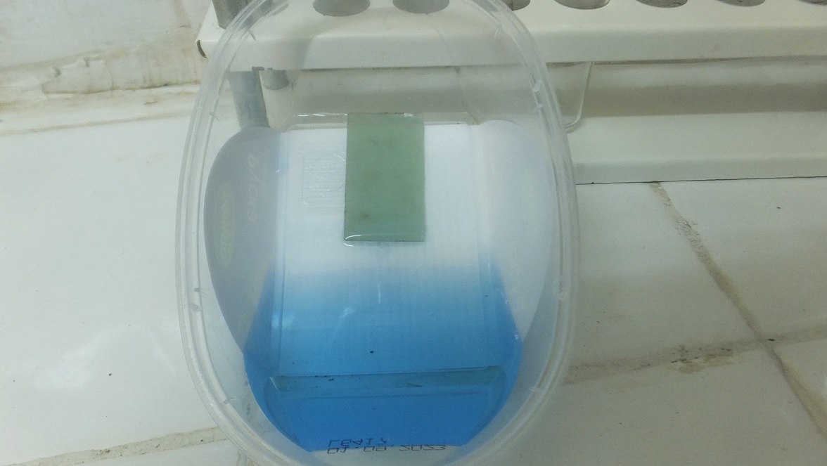

После това което бях си наумил - взаимодействие с парче нова печатна платка.
Помещението където го правих не се отоплява и реакцията тръгва бавно.
Оставих го за 1-2 часа че не ми се висеше толкова дълго да го чакам и отидох до близкото кафене.
Резултатът след като се върнах от кафето.
Цялото количество мед беше разтворено и платката беше напълно чиста от метална мед.
Демек в краен случай става за ецване на печатни платки или каквото там ви трябва да правите с азотна киселина.
За котлен камък е направо "убиец" - маха го веднага.
Определено НЕ ПРЕПОРЪЧВАМ да се третират предмети от алуминий, цинк или ЦАМ.
Пазете от препарата мрамор, мозайка, цимент, мазилки...
НАЙ-ВАЖНОТО - пазете си ОЧИТЕ от този препарат. Е, както и от всички останали препарати за котлен камък и подобни.
Успех! :-D
