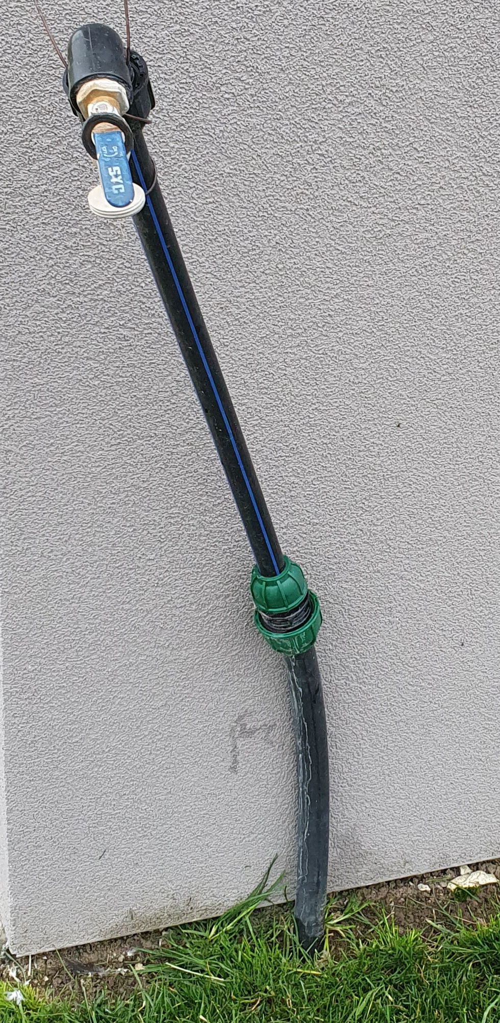

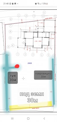

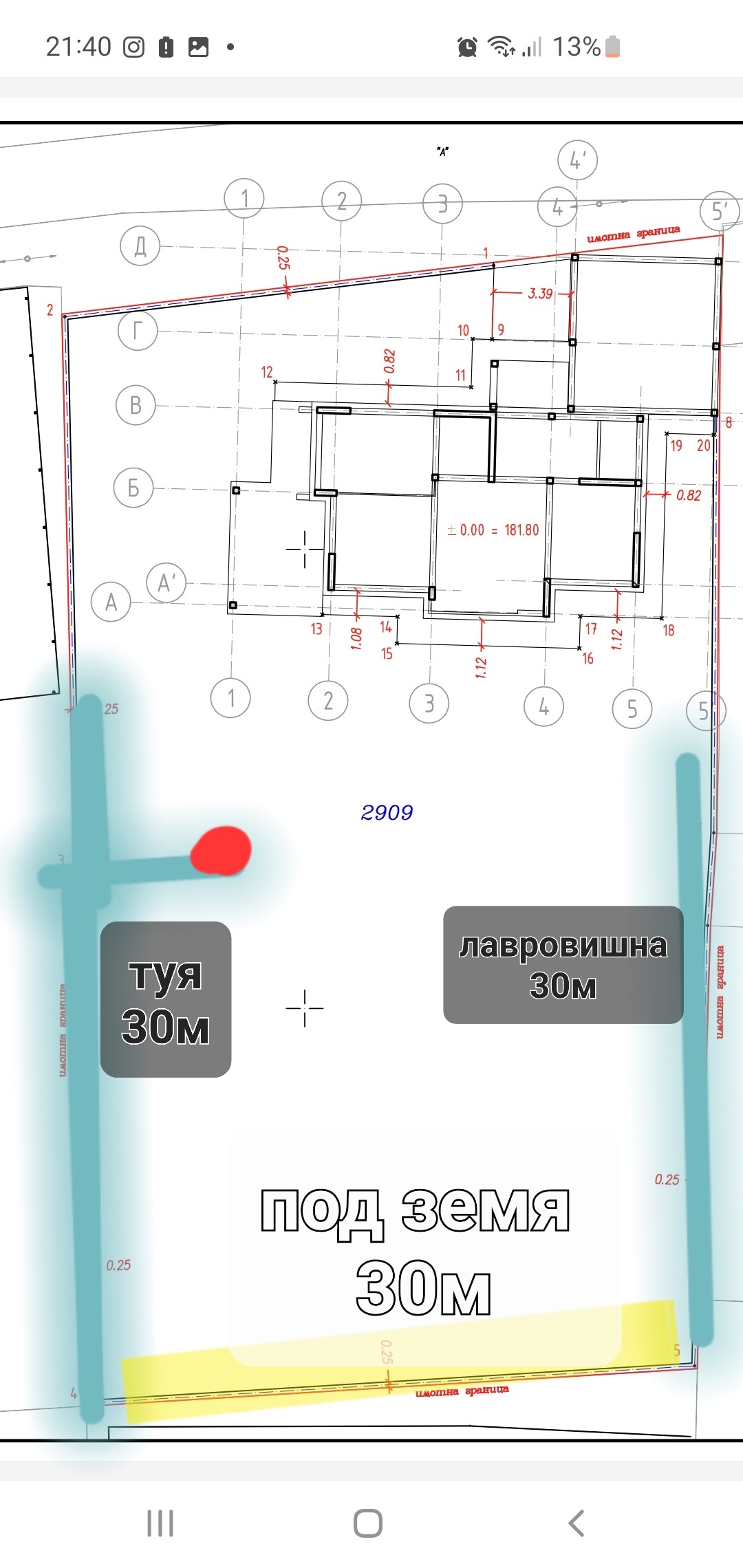

Трябват ми препоръки за простичък таймер за един кръг (механичен ще е чудесно),който ще е разположен навън ,без защита(пек и дъжд) .Ще бъда изключително благодарна ако препоръчате и маркуч за капковото (туи и лавровишна) ,който ще бъде поставен под зебло против плевели .За друго капково използвахме маркуч без капкообразуватели -ние си го пробивахме и слагахме дюзички .Под зебло ме е страх да сложа дюзи ,защото няма как да видя дали някоя се е завъртяла ,запушила ... Полива се с помпа -голям дебит и налягане . Има автоматична поливна система с пръскачки ,за съжаление в управлението и при клапаните всичко е заето ,затова ще се пусне от свободния извод ,който ползваме за маркуч .
Ето чертежче

preslav ,за съжаление въпросното капково не може да се върже към съществуващ кръг .На един кръг има по много пръскачки с голям обхват , да не обяснявам че още ме е яд ,защото го измисли професионалист .Думите му бяха : " Няма проблем ,че не слагаме капково сега ,после може да си го пуснеш от всяка пръскачка " .Е,към най-малкия кръг пред къщата вързахме капково ,но към тази част на двора ,пръскачките няма да успеят да се засекат (всеки кръг полива около 450м2) .Освен това ,ще ми трябва и друго времетраене на поливане .В този ред на мисли за 60м капково (самостоятелно) +30 м . маркуч ,който ги свързва под земя ще трябва ли редуцир винтил ? Явно ще трябва да изчисля по капкообразувателите колко л. вода преминават .Ако кранчето на извода не е отворено докрай и включа маркуч да поливам вадите ,помпата изпуска и трябва да я наливам. Въпросния извод за маркуч е свързан към управлението и отворя ли кранчето ,помпата тръгва ,затова ме поблазни да тръгва от там с тетка и таймер .
