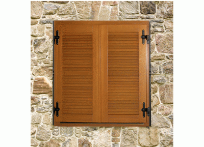

За пример мога да ти дам и други на пръв поглед дребни неща.
Щората на тези капаци е неподвижна, а може спокойно да се командва автоматично количеството светлина, която пропуска чрез промяна на ъгъла, просто управление с разликата на температурите от 2 температурни датчица залепени от вътрешна и външна страна на стъклото. Просто нещо, но никой не се е сетил, че е полезно и могат да се изкарат пари от това.
