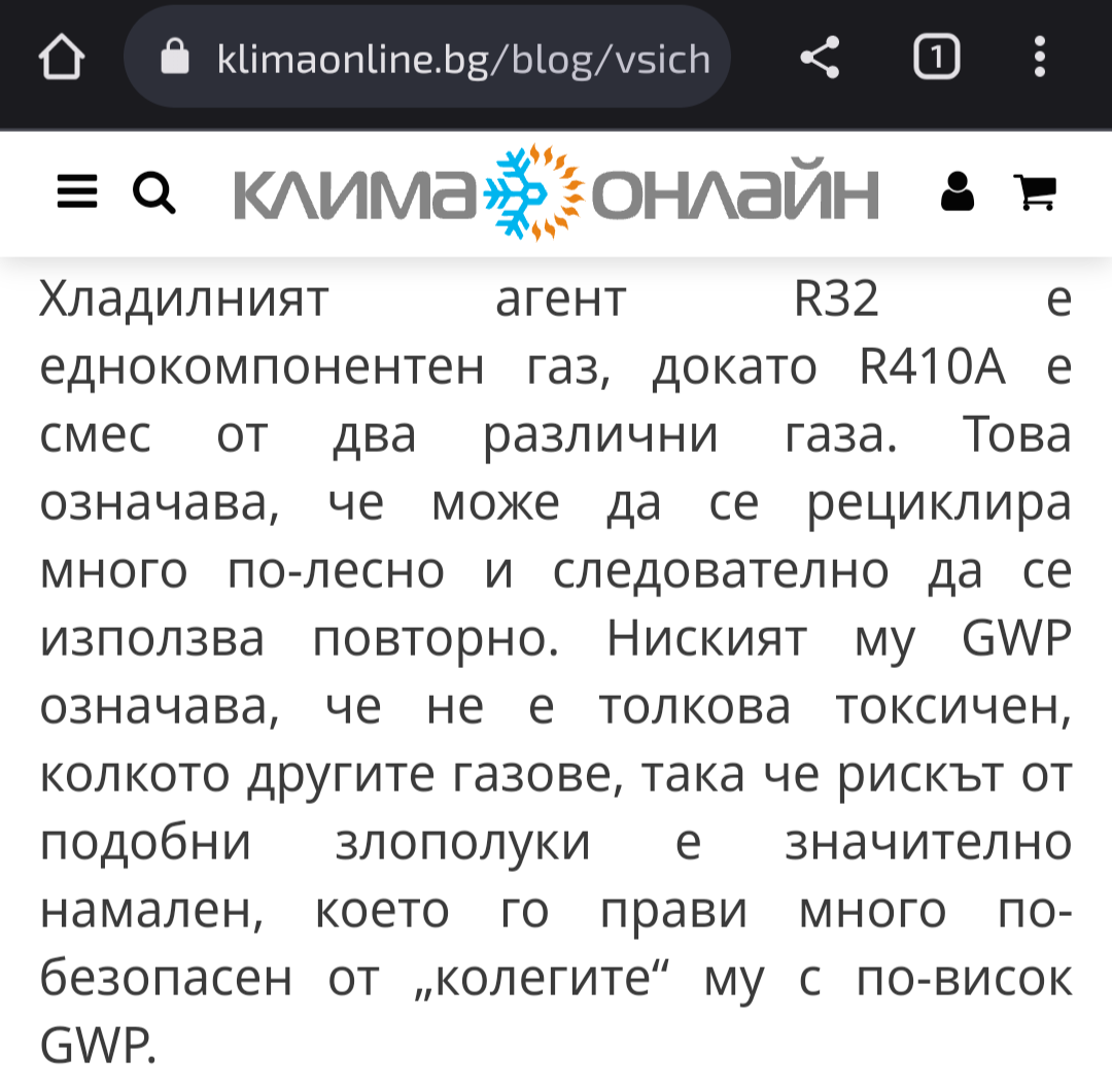

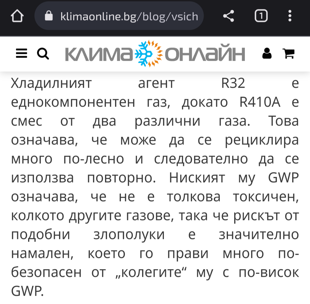

Проблемът се оказа, съвсем различен от това, което съм разбрал. Нивото на фреона е ниско, не както съм разбрал, че изобщо няма. Казаха, че ще сложат колкото трябва и ще направят вакуум. Би следвало след това да няма проблем.
шоп - майстор
чет юли 13, 2023 8:54 amnikosnenkov написа:
Може и да има. Зависи, колко са читави монтажниците.
Ако искат само да допълнят направо ги гони.
Р32 е многокомонентен хладилен агент и не се допълва.
nelina_london - специалист
А,аз бях чела че R32 е еднокомпонентен ,за разлика от R410 .Затова се ядосах ,когато климатиците ни трябваше да дойдат с 32 и чак на монтажа видях ,че са с 410 .
шоп - майстор
Всъщност права си, обърках с 410 и 407.
Нищо, пак трябва да го изтеглят докрай и после на кантар да се зареди .
