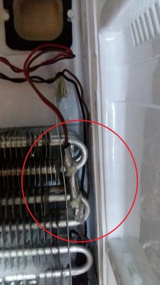

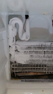

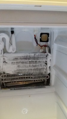

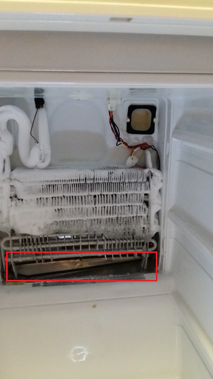

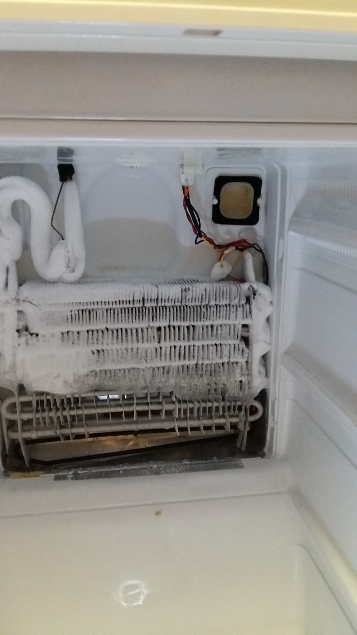

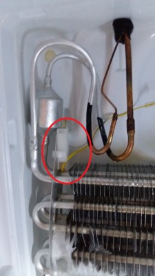

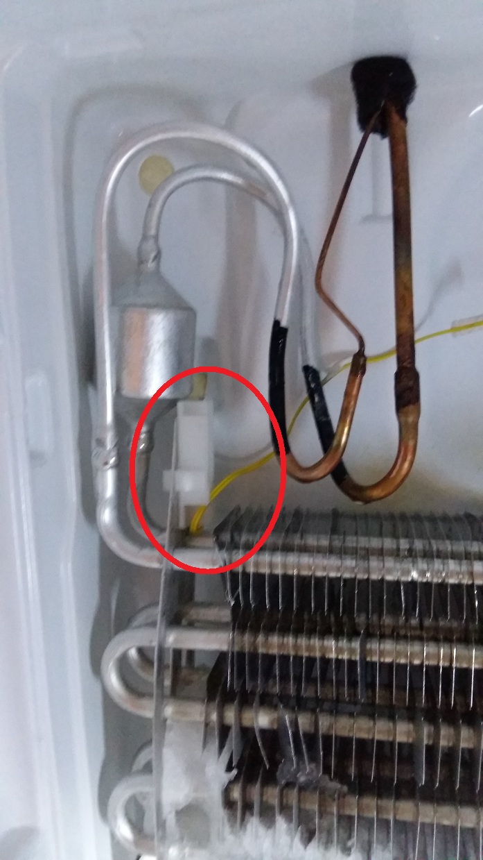

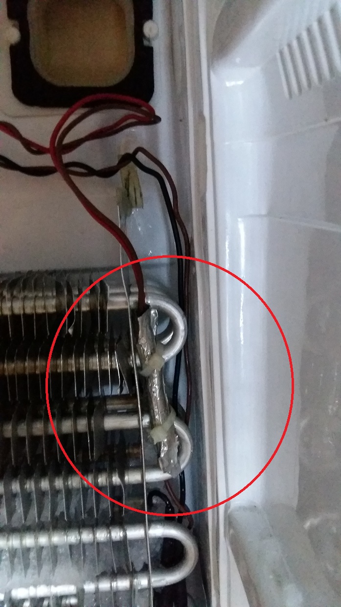

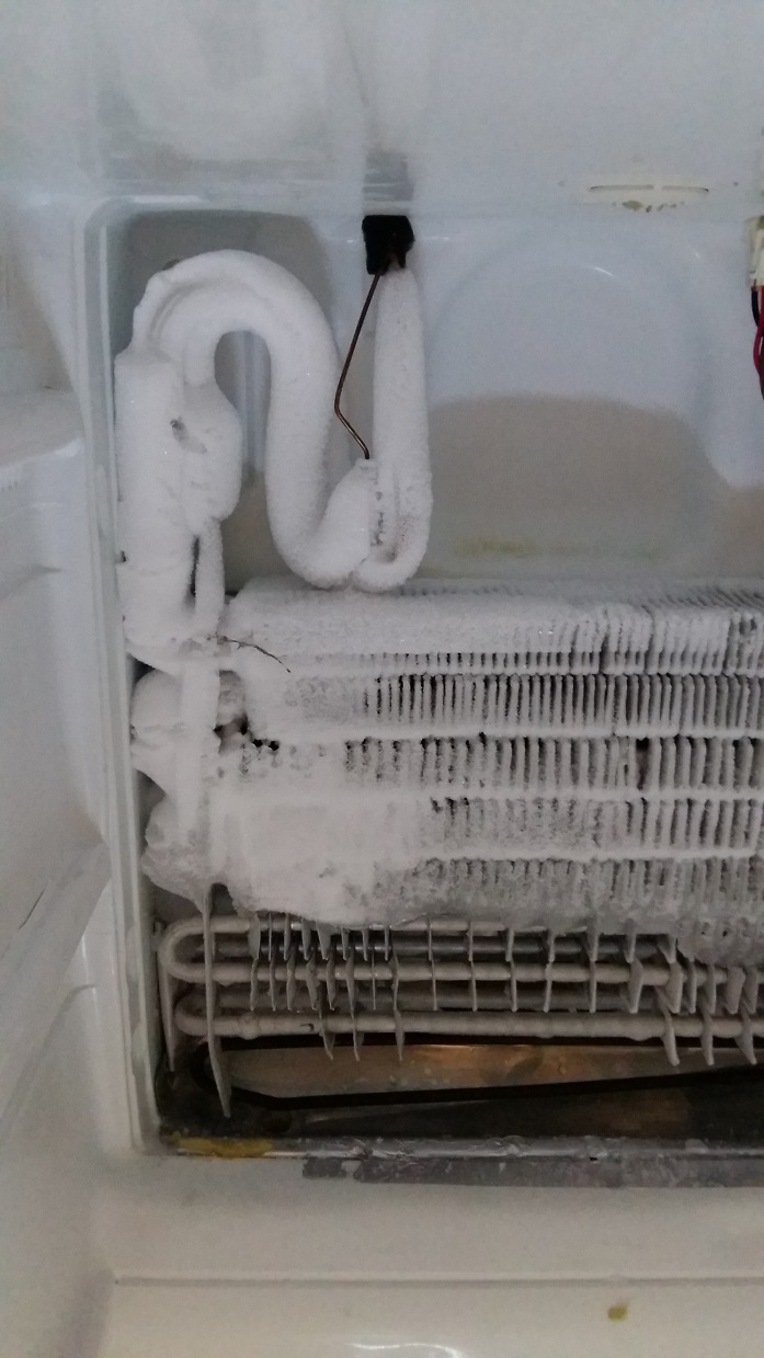

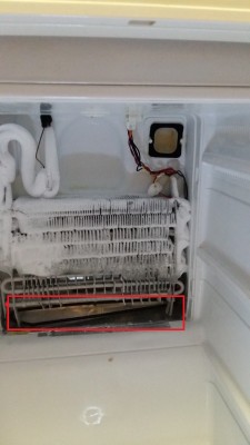

Здравейте.Малко развитие по темата.Вчета отворих фризера и ....отново лед.Размразих го отново.Има два датчика ..след размразяването единия го преместих на друго място.Така ли трябва да е?
Долната част винаги е чиста от лед ...значи нагревателя работи.Дренажа е чист,и него проверих.Навяваме на мисълта че тези датчици не са сложени на правилните места..
