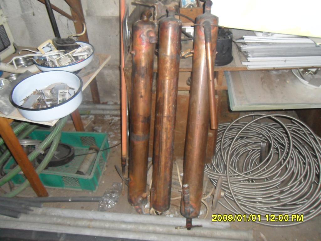

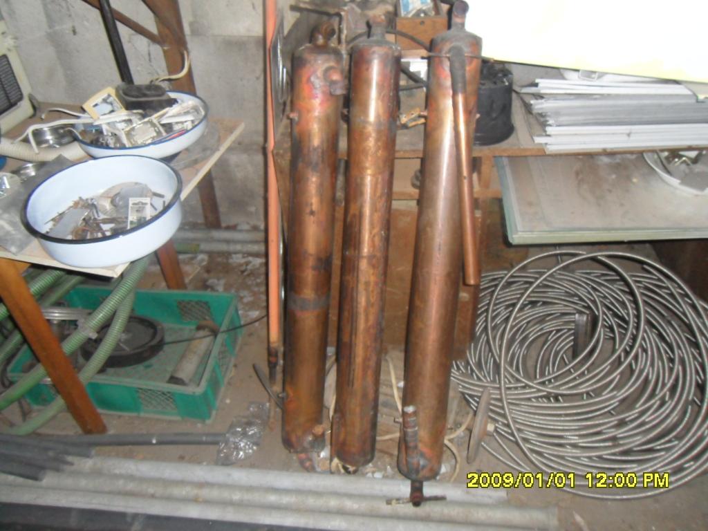

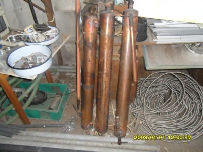

вт апр 21, 2020 7:20 pmшоп написа:Колко струва третина?вт апр 21, 2020 2:25 pmthegmin написа: Аз обаче нали съм ентусиаст поръчах си ТО вода-вода KAORI K030 40MC.Минал съм по този път, ще се опарите. Във всяка вода, освен дестилираната си има минерали. Демек ще имате котлен камък, въпреки, че според много теоритици котлен камък не се получавал при вода с температура под 50 гр.
Аз съм практик и знам, че котлен камък, налепи, тиня, боклуци се отлагат в пластинчатите топлообменници и скоро ще изхвърлите Каорито.
Варианта е много лесен: кожухотръбен топлообменник. Купих си от един колега от форума 50 киловатов 3 секционен 100% меден кожухотръб и се родих. Разрязах го. Сега имам 3 бр топлообменници.
вт апр 21, 2020 2:25 pmthegmin написа: Така, така това си е за огромни обеми. Не ми се сменя въобще бойлер.Колко човека сте в къщи?
