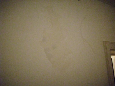

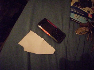

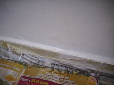

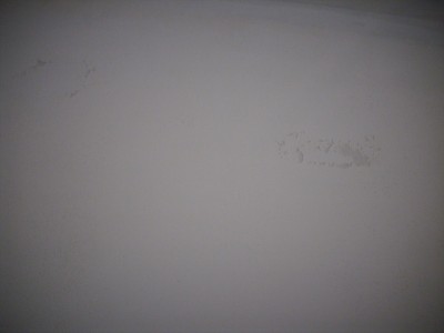

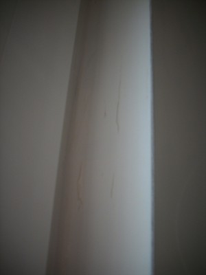

нов съм във форума и пускам тази тема с надеждата някой с по-голям опит в ремонтите да може да ми помогне с мнение или съвет. Ситуацията е следната - правя ремонт на едно апартаментче, като през октомври-ноември 2011 г. стените са шпакловани с гипсова шпакловка БОРО и последна ръка с Колор кит, като на места появилите се впоследствие дефекти по шпакловката са оправяни с фина шпакловъчна смес Стукопласт - http://www.domfantazia.com/product/86/s ... -2-kg.html. Таваните и пиластрите на прозорците са с гипсокартон отново шпаклован фино с Колор Кит. Около 10 месеца след шпакловката (през изминалия уикенд по-точно), т.е. изключвам варианта шпакловката да не е изсъхнала, пристъпих към грундиране и латекс. По съвет на продавач-консултант във фирмения магазин на БОРО на бул. Черни връх за грундиране и на стените и на таваните купих Борогрунд 20 - http://www.boro-bg.com/downloads/downlo ... d%2020.pdf за грундиране преди полагането на латекс. След направено обезпрашаване последователно със сух и влажен парцал и при температура в стаята около 18 градуса пристъпих към полагане на грунда с мече и ваничка. След изсъхването обаче на множество места грунда се напука и се образуваха т.нар. шупли, а около прозорците (които както споменах по-горе са изцяло от гипсокартон) и на една от стените започна да се люпи (без особени усилия) като тапет - прикачам няколко снимки за ориентир - моля виж снимки 2, 3, 31 и 32. Петното на снимка 31 е вследствие от отлюспения грунд. Същият проблем (напукване и образуване на шупли) се получи и на две места на тавана, който е изцяло от гипсокартон и по принцип не би трябвало да има проблем с основата.
Това, което ми направи впечатление при огледа на отлюспения грунд е, че той е направил значително покритие и дебелина на слоя, нехарактерно дебела за грунд, като при нанасянето му съм избягвал наслояване и съм се старал да го разнасям доста старателно. Стените добиха вид все едно са боядисани с бял латекс.
Допълнително в стаята включих влагоуловител евентуално да улови наличната влага в апартамента, но събра незначително количество влага.
Каква може да е причината за появата на тези шупли и евентуално какво да предприема за отстраняване на проблема. Варианта с прешпакловане честно казано е убийствен, защото имам фигура на част от стената и тавана, зад която шпакловането е практически невзъможно и шпакловката е правена преди самата фигура.
Надявам се да може да ми помогнете със съвет какви действия за оправяне на положението да предприема.
Поздрави,
М. Атанасов

Според мен причините са няколко - първо вида грунд, който си избрал :) , после разреждането, после нанасянето - предполагам знаеш, че не следва да е напластен дебело.Решението е махане на покритието, ама си е робски труд.Опитай да поостържеш и да разшириш някъде, където е отлюспено и да видиш дали стигаш до здрав грунд, мини с колоркит тънко, шлайфай, удари латекс и виж дали се получава.Ама като е тръгнал на някои места, няма гаранция, че няма да продължи люспенето.

Имал съм подобен случай в Банско. За мен причината е в колор кита. Изключително слаб материал - тебешир. Дори вакума от движенията на валляка го отлепва.

Май съм омазал нещата тотално.... По принцип не съм нанасял кой знае какво количество грунд и съм се старал добре да го разнасям с валячето, но той прост не попи в стената а образува по-дебел слой, който почна да се шупли?! Цирк
Това с цялостното шкурене и прешпакловане е направо драматичен развой на нещата - имам фигура на част от тавана и стената, която е правена след шпакловката и шкуренето и шпакловането е практически невъзможно. Това, което ме притеснява е ако изшкуря и прешпакловам само местата, където са се появили шупли, дали няма след време да грунда да отлепи и на здравите места?!

Работил съм с дълбокопроникващия грунд на Боро. Укрепва мазилка, шпакловка. Ако не си минал всичко с 20-тката пробвай с дълбокопронкващ на някое място с поне две ръце с четка или пръскачка. Става дори с пулверизатор за прозорци. Най-полезното на този грунд е че слепва остатъците от прах след шлайфане, които се явяват причина за отлепвания, а също предполагам, че ще ти заздрави колоркита.

Тези дни работих с такъв грунд. На кофата не пише колко се разрежда, а само, че може да се разрежда с вода!!!!! И да се разбърка добре преди употреба. След като го разбърках добре, си отсипах с мистрията - толкова е гъст!
На сайта на производителя пише, че се разрежда до 3%. Понеже не бях чел сайта, си го разредих 1 към 5 горе-долу. Получих толкова гъст "грунд", че направо си боядисах стените с него.
Една кофичка от този грунд ако се разреди до нормална гъстота, би трябвало да стигне за грундирането преди латекс на цяла 5 етажна сграда.
Незнам колко трябва да се разрежда този грунд, но аз първите стени ги минах с неразреден, както пишеше в ръководството на сайта на Боро, след което разредих с около 400 мл. вода за кофичка от 5 литра, но шупли се появиха и на местата, където бях минал с разредения грунд, така че незнам дали е това причината.
