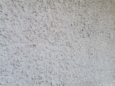

roshav ohluv - специалист
https://ibb.co/JCbbjhD
Ето това е моята мазилка преди надграждането. За мравките е силно пресечена планинска верига.

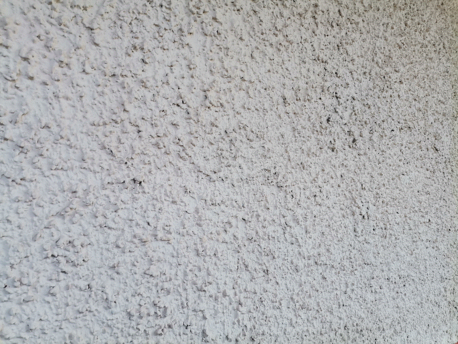

fbr - майстор
Ето Ви боядисвана с четка.
B0bi - специалист
Аа, тук спорът не е, че не става с четка, а че е трудно и бавно.
Ако не е много стара мазилката и/или не е на запрашено място (най-вече до черен път), вероятно няма да има проблем да стане с пръскане.

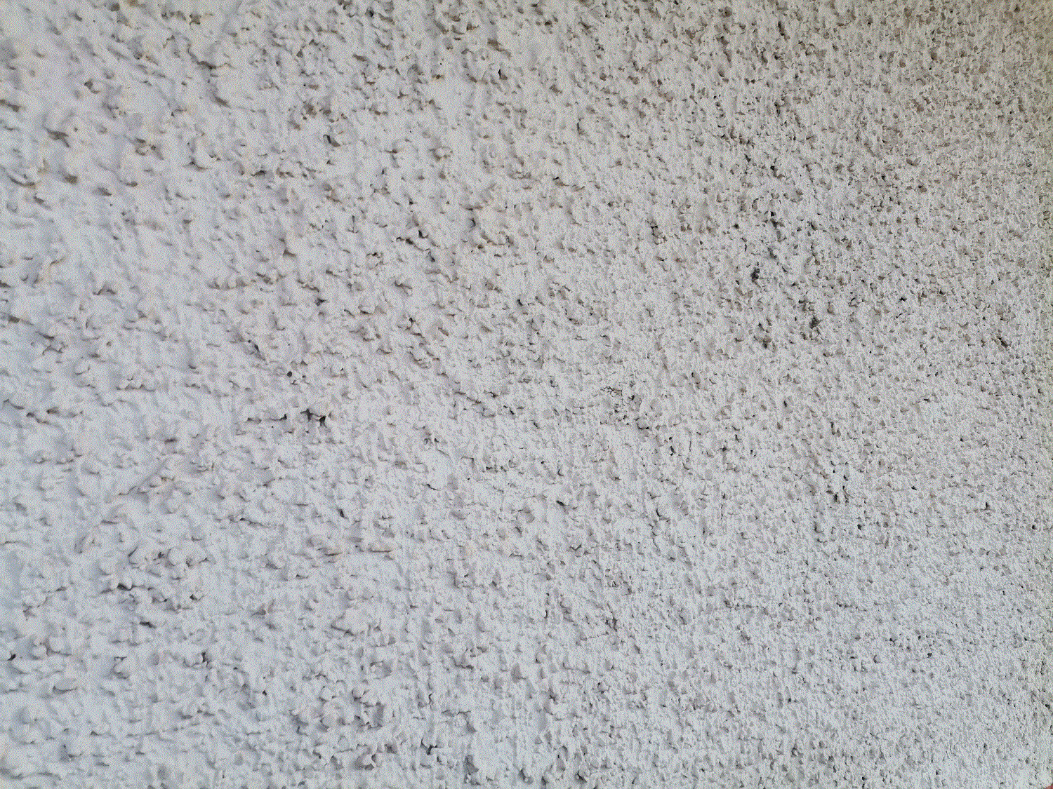

MamaMy - майстор
Обещаната снимка и от мен. Левчето е само за мащаб, не е заплащане за боядисване.
