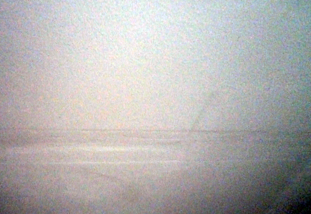

Таван от гипскартон, шпакловане, латекс две ръце и всичко това правено на дневна светлина. Никакви следи, драскотини и изглеждаше перфектно. После една вечер като светнаха лампите в помещението - УЖАС!
Мястото, където се допират листовете е обработено е лента, после шпакловка и шлайфане с шкурка 180. На пипане с ръка уж всичко беше ок - гладко, без ръбове и т.н.
И сега въпросът е - има ли шанс това да е оправи, след като вече е нанесен латекс?

Фин акрилен кит... Но ако ще го правят същите ръце и същите очи, резултатът дали ще е друг?

Къде са 'лампите'. За да не сте го видели преди, а чак сега светлината е под друг ъгъл.
Има осветление което не се препоръчва, точно защото подчертава дефектите на повърхностите.
По това време на денонощието светлината е под друг ъгъл, наистина.

Това, което изкарва на яве такива дефекти е скритото осветление по периферията на тавана.

За това шпакловките от как се знам се правят на прожектор, поставен на линията на тавана (стената)😉

Чак сега видях темата. При сина се получи същото на последната стая. Предполагам се получи от много бързане. Единия ден шпакловка, на другия търкане с машинка с диодно осветление и беше перфектно. На сутринта латекс и вечерта като запалихме лампата - ужас.
Ръчно търкане на фугата и шпакловане. Изчакахме два дни да изсъхне хубаво. Пак с машината цялостно, латекс и проблем вече няма.
Според мен шпакловката я сложихме преди да изсъхне добре шпакловката във фугата.

Може и това да е. След като е изсъхнала фугата да се е очертала наново.
Виждал съм машинки на които им личи, че са обработвали влажен гипс.

Ма Вие ме учудвате, все стари кучета. И децата знаят че матерялите за сухо строителство се свиват. Задават се въпроси от сорта , ама с това и онова става ли?
То става ама на колко ръце о колко шкурения за да стигнеш до финиш?
Сега от всички изказали се хай да видим колко са ползвали, ама чесно, фуген фюлер на две ръце през 48 часа и две шкурения и за финал финишната шпакловка? Колко знаят също че за влагоустойчивия картон има зелен импрегнантен фуген фюлер, като за мокри помещения. Спирам с обясняващите въпроси, ще завърша с: ,,Козата си сака пръч" и не я интересува колко бързаш. Има си технологично време за всичко.
