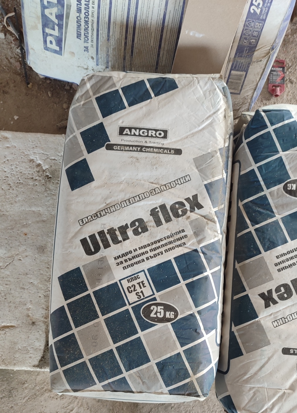

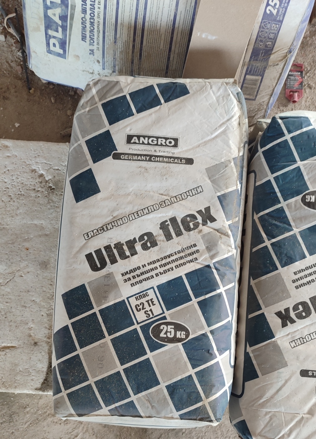

valentino76bs - майстор
Останаха ми няколко торби от това лепило.Мога ли да го ползвам за фаянсовите плочки.Четох някъде ,че флексовите лепила пукали фаянса.Фаянса ще се лепи на вароц. мазилка.
chapara - майстор
Виж срока на годност като начало😉
чет апр 04, 2024 11:09 pmvalentino76bs написа:
...Четох някъде ,че флексовите лепила пукали фаянса...
И как така :-D
bigdragon - майстор
Така е.
Лепилото хваща здраво и плочката и основата.
Ако се пукне основата, не се пука по фугата, а
през плочката.
Проверено, ако някой не вярва, мога и да снимам...
