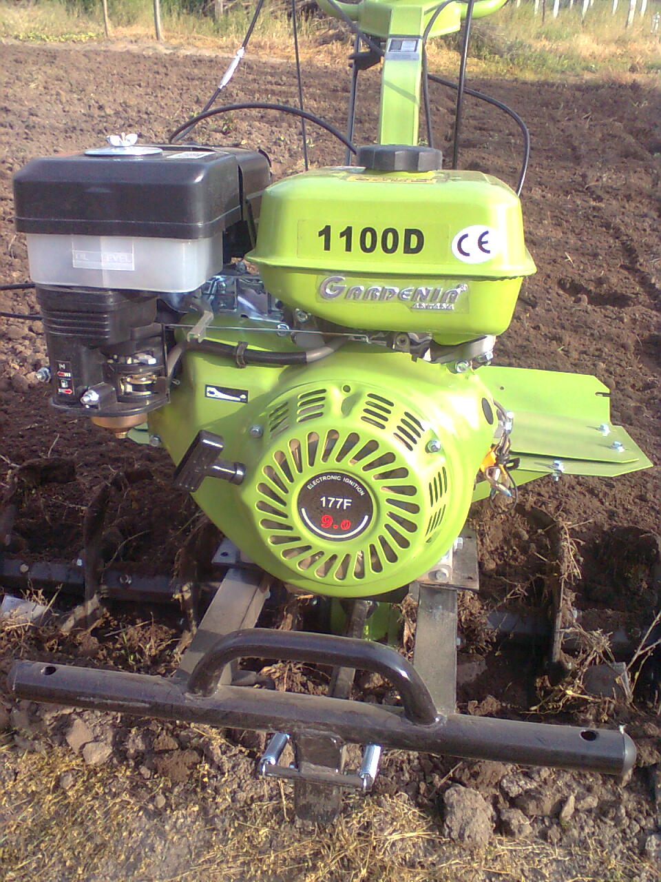

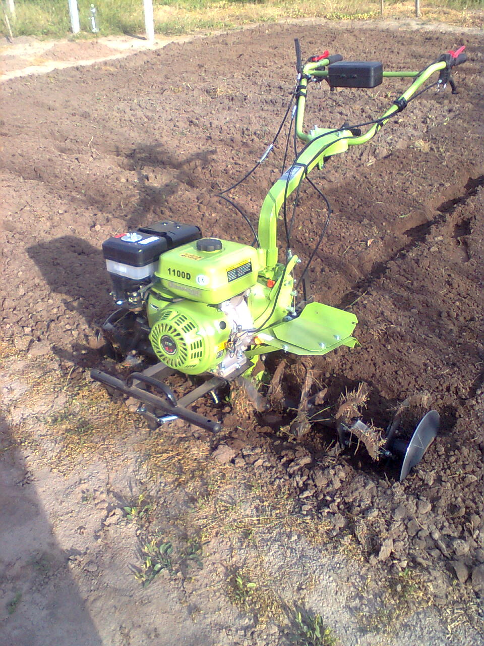

Ами много е просто управлението и аз първоначално му се плашех малко,но за половин час я направих луда... Както се вижда от снимката има две ръчки на кормилото,лявата е съединител и при всяко превключване се натиска и превключва и плавно отпуска,а дясната е задна скорост.Превключването на скоростите става с един лост,който се намира по средата на кормилото,за първа го дърпаш към себе си,по средата е нулева,а втора бърза е като се бутне напред лоста.Превключването на задна става когато си на нулева скорост натискаш съединителя,след това дясната ръчка и плавно отпускаш и тръгва назад...просто е.
Колкото до качеството...за китайското,май и не само за него,качеството е божа работа...!
