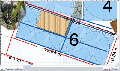

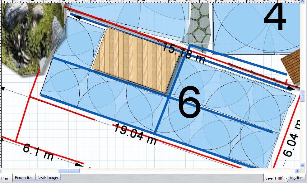

А ако например сложа на асмата някакви разпръсквачи за мъглуване с висок дебит дали ще се получи? Например тези http://www.aquapro-bg.com/deflektoren-m ... e-rondo-21
neno1881 - напреднал
Аз имам подобен асмалък, който отдолу ще трябва да затревя, но със сигурност ще разкопая за да се реализира поливната система. Спрял съм се на дефлекторни разпръсквачи Hunter PS ULTRA 10см + дюза VAN 8A - 2.4 м - като за моята площ ще ми трябват 22 броя с различни ъгли в зависимост от местоположението. Коловете на асмалъка са през 2.5 метра. Сините линии ще са захранващите тръби, а червените - капковото за храстова растителност.
Прилагам и една схемичка - ръководил съм се от правилото - съобразяване с най-късата страна на зоната. Проекта още не съм го реализирал - вероятно наесен или следващата пролет.
Plan_6.jpg проект

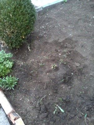

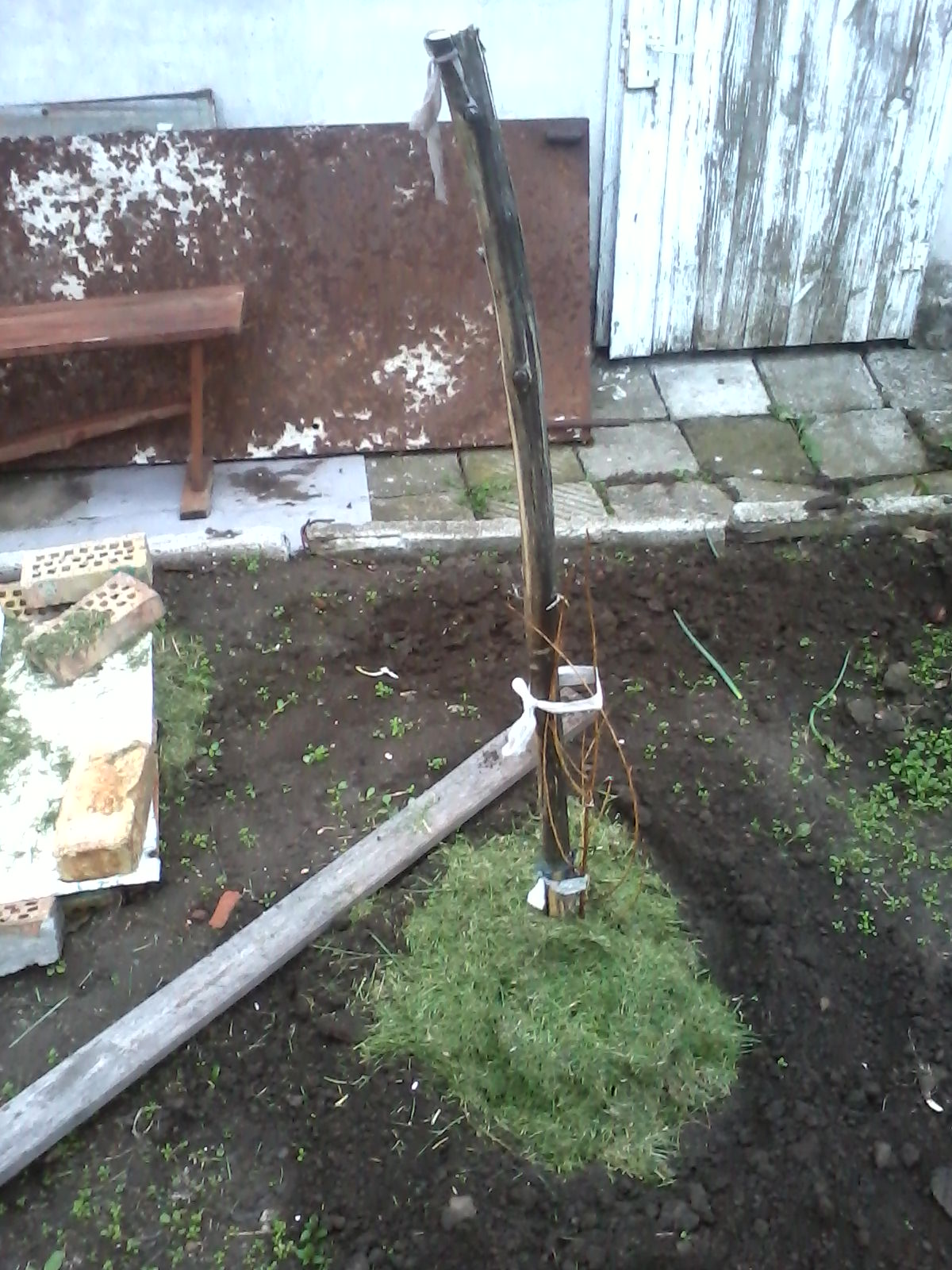

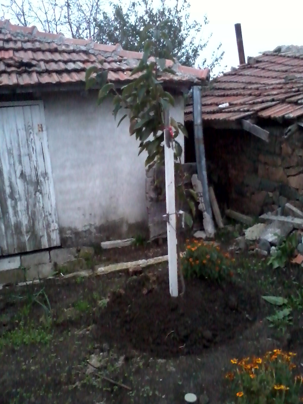

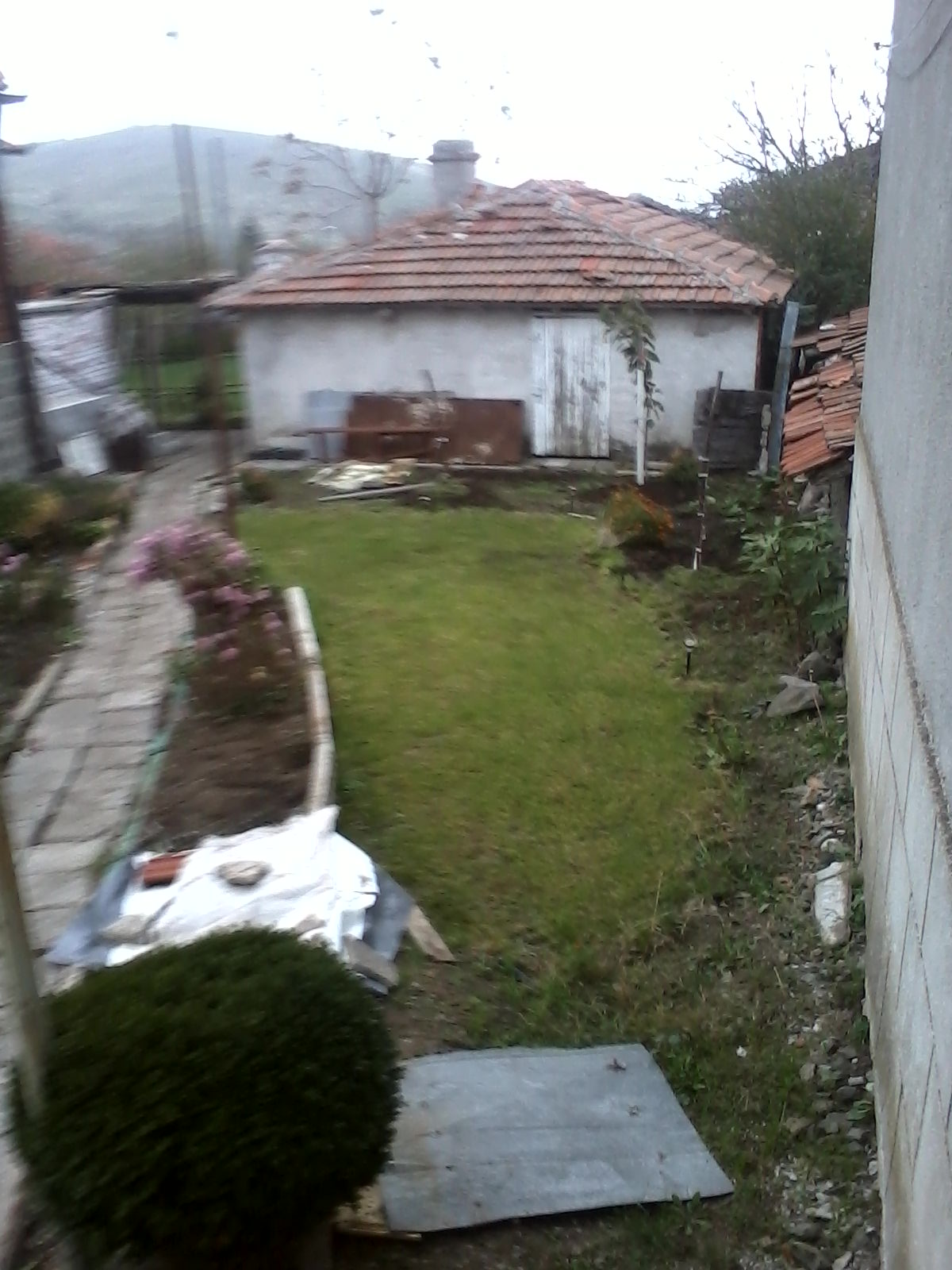

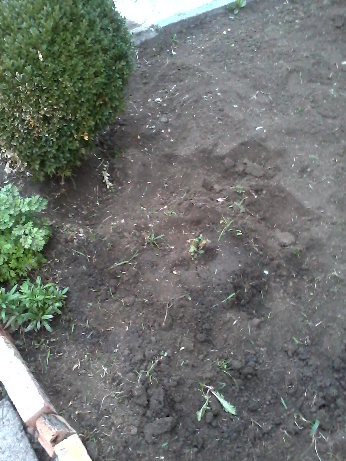

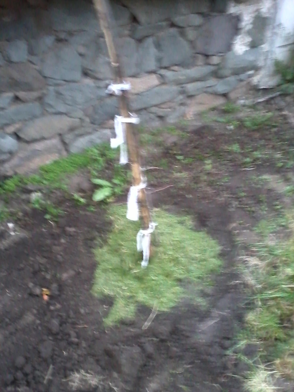

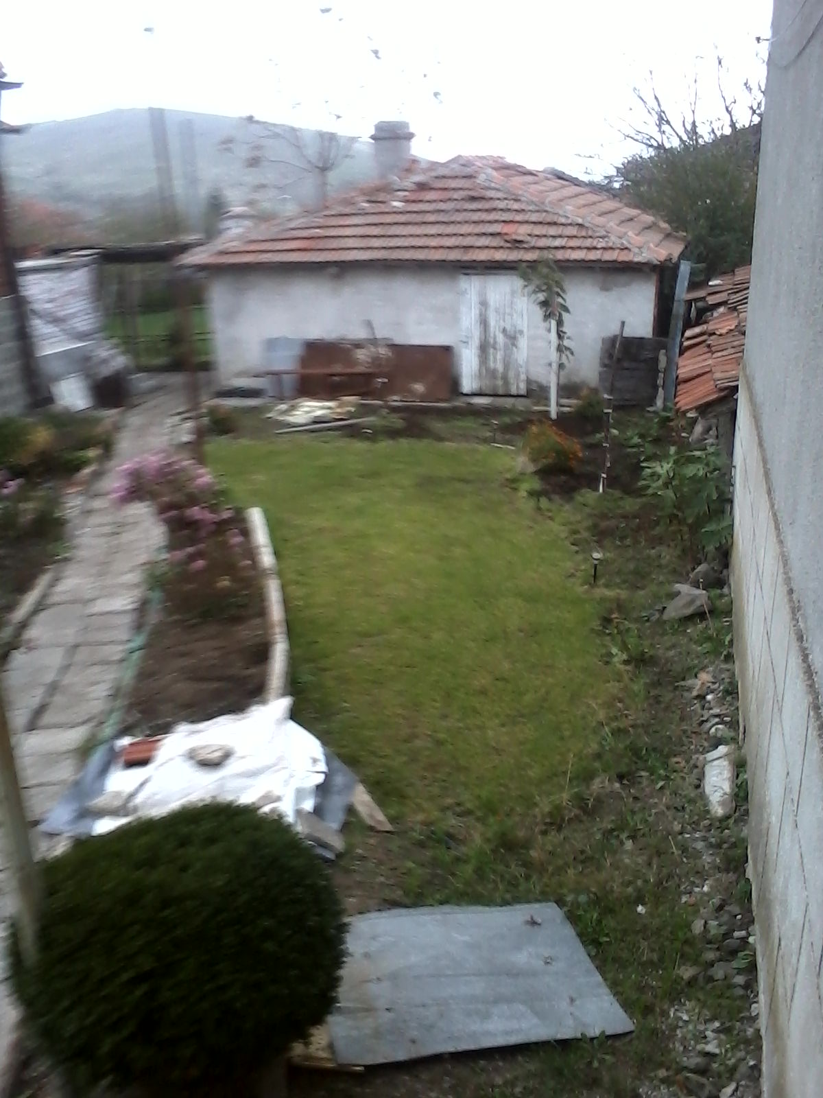

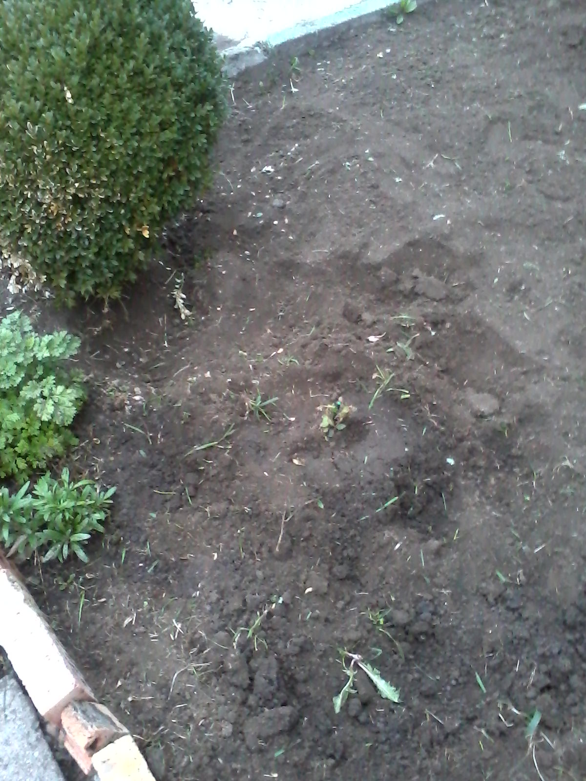

Тази година сях още две дървета круша масловка и праскова и два корена рози (една катереща се и една нормална).
Тревата е наторих е съм спрял водата вече.Само се чудя дали да развия соленоида от клапана и да го оставя завит в шахтата :?:
P021113_0713[04].jpg праскова
P021113_0713[05].jpg круша
P011113_1706[01].jpg Това е черешата от миналата година
nv952 написа:
Източи ли водата от поливната? По принцип развивам целия капак на клапана заедно със соленоида, за да изтече водата и го оставям така през зимата. Ако имаш обратна денивелация към пръскачките е желателно системата да се продуха с компресор за да се махне колкото се може повече от водата. На соленоида не му пречи да остане цяла зима в шахтата.
nv952 - майстор
Аз развих соленоида да изтече водата и пак го завих.
