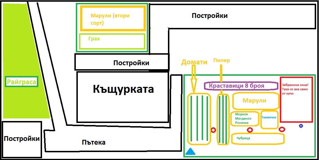

k88 - специалист
hidrazin написа:
k88 написа:
... питеина вода,а водата от кладенеца се вади от вибрационна потопяема помпа с дебит 3 кб/ч.
Въпросът ми е какав дебит ще озразходвам за тези 84 кв.м райграс за да знам с къкъв дебит хидрофор ми трябва за баровете ми е ясно ,че трябва да са над 4.5
Точно тази вибрационна в кладенеца е проблемна. Та nv952 е прав в дадения случай.
А какъв дебит ще Озразходваш :lol: , не е ясно. Зависи от проекта на напоителната система.
Той пък зависи от дебита който може да си позволиш.
Аааа..., да не забравя. Пиши грамотно!
Съжелявам за правописа от телефона пиша... добре ако сложа някъкъв филтър преди цистерната а и все пак аз несъм я пуснал до доло а е на 30 см от дъното.За тези 85 кв.м колко праскачки са ми нужни 12х7 ми е терена
nv952 - майстор
k88 написа:
Човек.Гледай сега. :)
Няма значение на колко си е пуснал!
Помпата вътре ли е? ...Вътре е!
И самото име вибрационна помпа подсказва.Точно тези вибрации запушват дамарите.(май че така се казват-не знам)
k88 написа:
И какво прАскат тези прАскачки? :-D
Виж сега, цялата ти "концепция" е погрешна.
Първо трябва да знаеш колко ти е дебита а сондажа/кладенеца в сухия сезон.
Според него си избираш помпа.
Според дебита на помпата си изчисляваш колко, какви и с какъв дебит разпръсквачи може да използваш.
Също и дали ще можеш да ги пускаш заедно или ще трябват два или повече кръга на на напоителната.
Ся това с двете бани и едновременно поливане не е разумно. Ще поливаш през нощта, когато не се къпеш.
А това с телефона - не е извинение. Хич не ми дреме.
Или си купи свестен телефон, или се научи да пишеш на него, или ползвай нормален комп.
Ако трябва може и хартия, папирус...

Другият път ще го нарисувам по лесно ще ми е :)

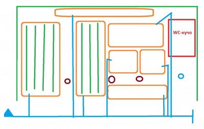

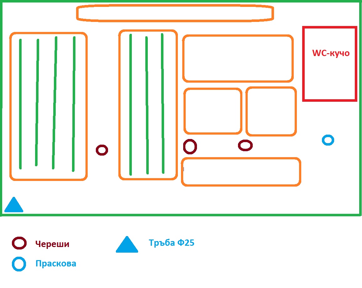

Реших да си пусна едно капково тая година :)
Мястото не е кой знае колко огромно,но ще имам малко въпроси!Ще се опитам сам де се справя и с помощта на други теми от форума. :wink:
Нещата дето ще се поливат са тези:
-15 корена Домати
-8 Краставици
-Не знам колко корена пипер.(но не повече от 3 реда)
-Марули 40 корена
-4 корена Тиквички за пържене
-Чубрица
Ще се полива от чешмата.
Искам програматор за клапаните :sad: ...ама след време ще взема.
Иначе сега ще бъде по старият начин- viewtopic.php?f=29&t=41602&start=60#p507411

ivanovbg - майстор
Не четеш ли? Единия е за лентовия маркуч, а другия за твърдия.
kuger - майстор

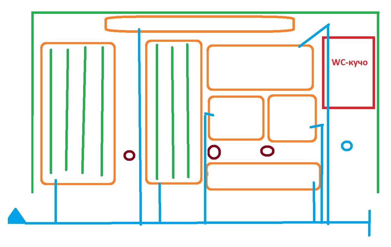

Направи си система с паралелно навързани капкови маркучи, всеки с кранче, намери си програматор, такъв от Лидл, регулирай си дебита с кранчетата, не ти трябват скъпотии.
nv952 - майстор
kuger написа:
Имаш предвид всеки ред домати,пипер и т.н. да се пуска и спира отделно?
Аз си мисля да ги сложа кранчето на тръба PE и после от всяко едно кранче да отива тръба без капко преобразуватели до домати,пипер,краставици и т.н. и от там с тръба с капко преобразуватели ей така като на хидрата http://f-picture.net/fp/84b923a72e9c494 ... 17f6928560
Иначе това с програматора от лидл е добра идея,но аз съм с амбиция за ей тая станция.
http://napoqvane.com/irrigation_control ... 600_indoor плюс сензор за дъжд за да не се полива тревата и градината когато вали.
Последна промяна от nv952 на ср апр 22, 2015 12:21 am, променено общо 1 път.
kuger - майстор
Зеленчуците ги направи както съм писал, регулираш дебита към растенията с кранчетата. Програматора ти пуска всичко на веднаж, а колко ще отиде до даден вид растение определяш ти с кранчето еднократно.
Райграса го прави както ти харесва, той и без това не става за салата :-D
