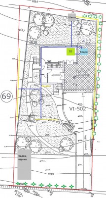

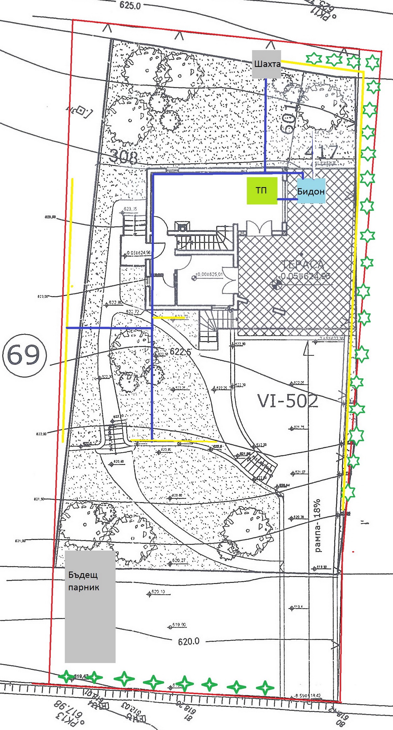

themask написа:Че защо да не е приложим? Кой каквото и МНЕНИЕ да ти даде, ФАКТИТЕ показват, че при скачени съдове, нивото на водата в тях винаги е еднакво, независимо на какво разстояние са един от друг. Принципа е толкова сигурен, че се използва за най-точния метод за нивелиране - водния нивелир. Той представлява най обикновен маркуч пълен с вода. Дори да е 100 метра дълъг, в двата му края нивата на течността ще са ивелирани едно спрямо друго с точност до милиметър - нещо недостижимо дори за лазерен нивелир струващ хиляди левовеhidrazin написа:Аааа... За напояването мога да помогна ама за бидони не ме барай. Не щем да вдигаме тежко.Бидони ще се намерят на една или друга цена... По-важно ми е да избера читав вариант за превключването на потока от пълните бидони към канализацията. Тани предложи един вариант, но не знам дали е приложим при пълнене на повече от един бидон Та затова се надявам някой да даде и друг акъл.
Тези системи с бидони не са ми силната страна. Там нека друг да помогне.
Пък и все пак основно не съм по водата.
А при тебе става въпрос за някакви си бидони за поливане и се чудиш дали ще е достатъчно еднакво нивото в тях Слагай ги смело където ти е удобно и ги свържи в долния им край за да могат да се източват докрай. Пълненето може да стане в който и да е бидон и на каквато и да е височина. За преливане - избираш си височината до която искаш да се пълнят бидоните и пробиваш отвор на тази височина в произволен бидон. В отвора монтираш водоплътно тръба с достатъчно сечение, което със сигурност да поеме максималния дебит с който е възможно да захранваш бидоните. Ако бидоните са с различна височина, то е ВАЖНО горния им край да е на еднакво ниво, малко по-високо от нивото на източване, за да не прелеят от една страна, а от друга, да се използва максимално обема на съдовете. Надявам се този път да е станало по-ясно
