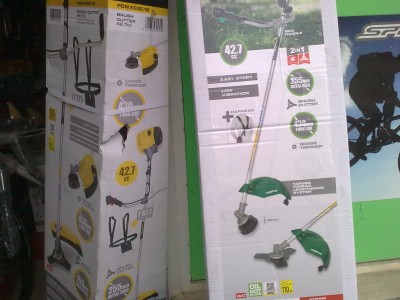

После случайно открих едно магазинче в което продаваха мот.тримери Power plus,един колега ползва такъв от около 3 години и не се е оплакал от проблеми.Уж белгийски/баркода е такъв на кашона/,но май са си пройзв.в Китай.Единия модел,POW60478 e 300лв.,другия модел POWXG3016,беше над бюджета ми- 450лв.
После се разходих до един друг магазин и намерих същия модел POWXG3016 с някакво намаление на 380лв.По думите на консултанта този от 300лв.е едно ниво с другите по евтини марки,но по-скъпия бил за професионална употреба и имало разлика,каква-полусферата по която върви жилото на газта преди карбуратора беше метална,а не пластмасова :lol: .
Имаше и MTD с намаление -ВС 43 /43сс.,1.2кв/ за 209лв.,а по-мощния ВС 52 /52сс.,1.45кв/ за 247лв.
Лично на мен ми изглеждат добре направени,поне на външен вид и,ако всички са една стока до тези пари,бих взел от тях.Поне са някаква марка и не са скъпи,нямат сервиз в Перник,София е най-близкия,стартера не влиза в гаранцията.
