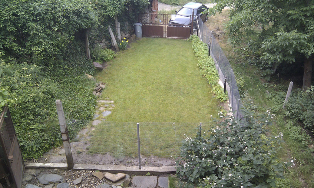

След няколко години на опит за поддръжка на малка площ райграс пред една селска къща, колко успешно ще се види от снимките, искам да направя автоматична поливна система. Ще опитам да напиша основната информация, която съм прочел във форума и добавя въпросите, на които не мога да си отговоря, за да осъществя идеята си - поливна система от река.
Къщата се намира на около 4 м. по хоризонтала(вертикалното остояние е около 7м. което ще има значение за помпата) от река с ширина 1,5-2 м. в най-сухия период, който е в момента. Самата къща е била някога воденица и влачарница, механиката на воденицата е запазена, но това е друга тема. Тревата ще се полива веднъж до два пъти за 24 часа, като използвам вода от реката, качвайки я до самата къщата. Опитах да прочета повече за ползване на вода от реката, бабите поливат с нея в долния край на селото (носят с кофите), така че мисля, че няма да има проблеми с моето водочерпене по 1 час в денонощие, още повече че не е свързано с производство.

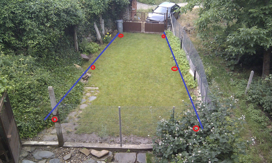

Поливната площ е с размер 5х12 м. като по края има цветя, които ще искам да поливам също (включени са в площта, дори със запас). Поради малката поливна площ не ми се иска да копая и полагам тръби за ротационни разпръсквачи, а мисля да ползвам 1 осцилиращ, който да настроя така, че да покрива тревата. Четох мнения против оцсилиращите разпръсквачи за недоброто и равномерно покритие на площа, но за сега наистина се опитвам да мина без копаене.
Ето и снимки, за да се добие представа:

4) Относно осцилатора - спрях се на този начин на напояване поради правоъгълната форма на райграса и избягването на момента с копаене за полагане на тръби и разпръсквачи. Осцилатора ще е в горния тесен край на тревата, до цветята, и ще полива само надолу към дворна врата. Разчитам че ще мога да регулирам ширина и дължина на напояваната площ и с две поливания от по 20-30 мин. на денонощие ще успея да си свърша работата.
