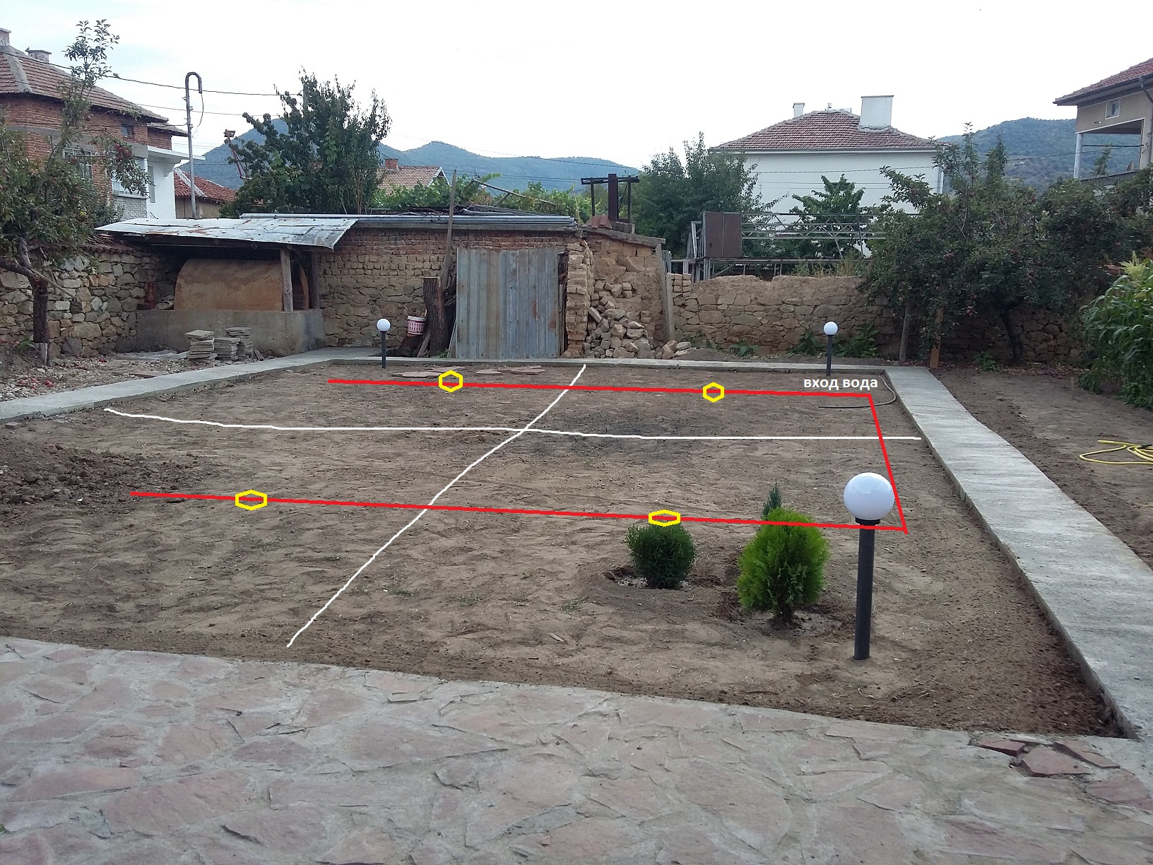

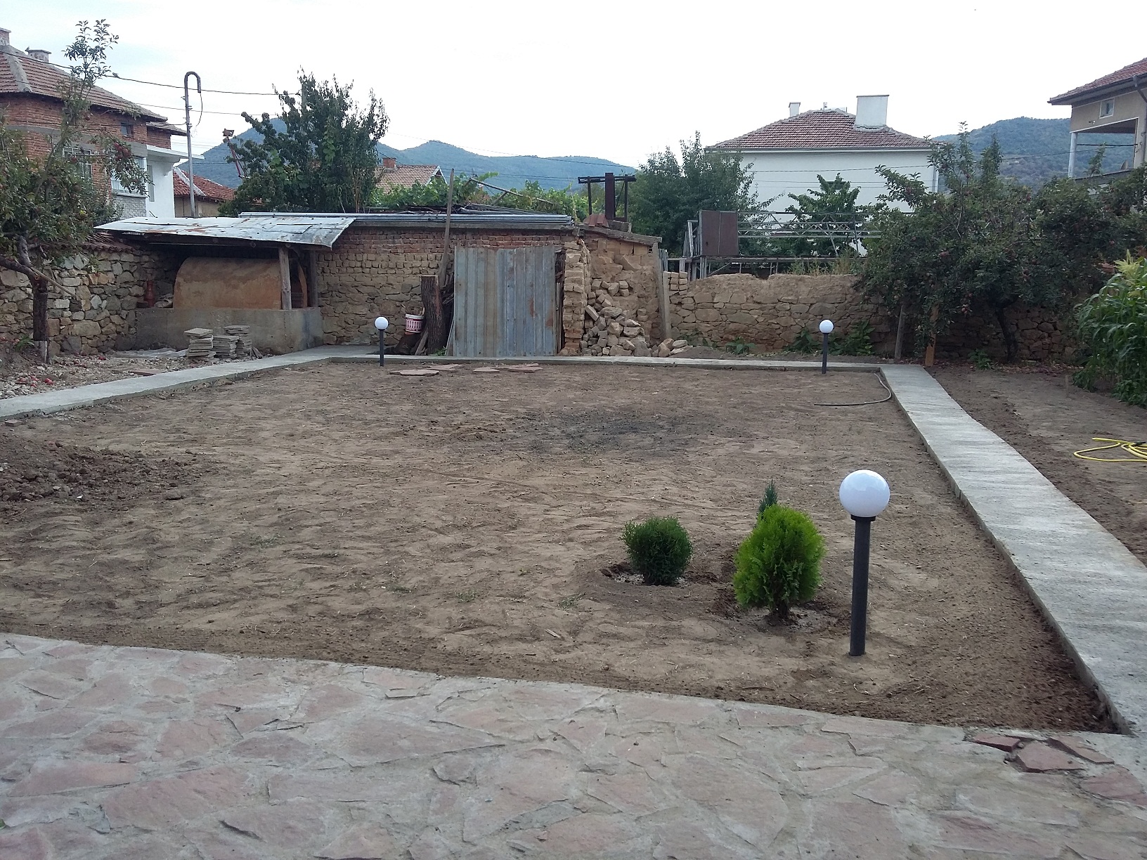

Здравейте.Стигнах до озеленяването на градината и попаднах в "шах".Мястото е с 100 квадрата с размери 8 на 13 метра.Имам вече в единия край прекарана тръба ,полиетиленова от най-тънките-мисля че беше ф32. Захранена от помпата на кладенеца,която е със следните параметри :
Захранващо напрежение... 230V / 50Hz
Мощност... 500 W
Обороти... 2850 min-1
Максимална смукателна височина... 8 m
Максимален дебит (Q) макс... 5 - 40 l/min
Максимален напор (H) макс... 5 - 35 m
Максимално работно налягане... 10 bar
Макс. температура на водата... +80 CТА
Диаметър на щуцера на смукателната тръба - 1"
Диаметър на щуцера на нагнетателната тръба - 1"
.В магазина ми казаха,че трябва хидрофор,или няма да стане с тая помпа.Да има вярвам ли?и как да продължа?Мисля да направя 2 кръга ВИК инсталация,като разделя мястото на 2?
Какви разпръсквачи мога да сложа?Или някаква друга идея?

ето нагледна схема ,която ми дойде на ум.Вдясно се вижда тръбата,която да захрани с вода системата
мястото ,примерно разделено на две , 2та кръга вода и с жълто са разпръсквачите

Захранващата тръба 32 мм е предостатъчна. Вътре в полето можеш да ползваш същата или по-малка. Обаче помпите дето обикновенно се купуват за кладенци като твоята идват слаби за поливане с разпръсквачи. Сложи минимум 4 големи роторни разпръсквачи в четирите ъгъла. Като слагаш разпръсквачите вътре както си го намислил няма да полива по ъглите. Още по-добре ще е с 6 разпръсквача. По един и на средата на дългата страна. Hunter PGP или Rainbird 5000. По 25 лв грубо ти е един разпръсквач. Пръскат на около 10-12 метра и изискват дебит поне 0.7 м3/ч и налягане 3 бара на разпръсквач. Според това каква ти е помпата ще трябва да определиш колко зони да има. Вържи и на твоята помпа два разпръсквача едновременно и ще разбереш дали става с два на зона. Може и с по един разпръсквач на зона. Или да си купиш по мощна помпа. За два разпръсквача ти трябва помпа 1,4 м3/ч при 3 бара или още по-добре 1,6 м3/ч при 4 бара. Тези работи ти ги пиша от личен опит с моята поливна система. При всички случаи е добре професионалист да ти направи проект.
