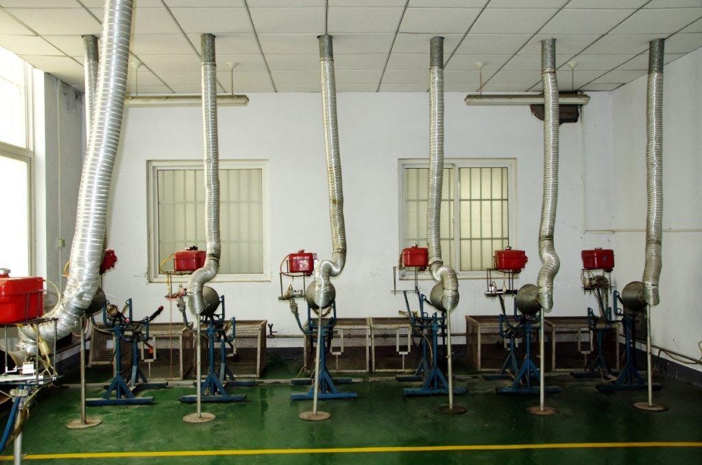

П.П. На сайта на "ETG" има някои интересни снимки, 2 от които са показани по-долу (това вероятно са стендове за заводски изпитания на мотокоси):
