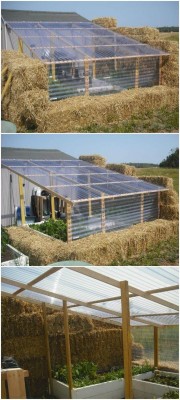

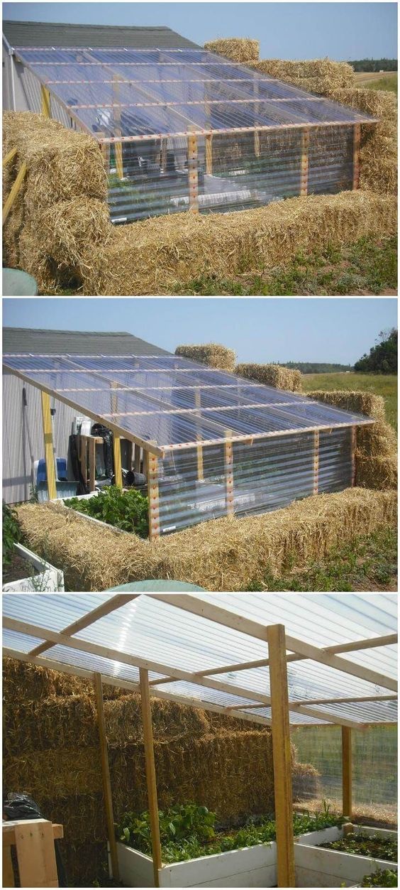

П.П. на горния пост с дървената оранжерия ми се струва, че вертикалните листи поликарбон са с хоризонтално разположени канали :? Не е правилно.

ср фев 14, 2024 8:54 amn_a написа:
Да не съм лош пророк, но ако навали 20-30 см. сняг, дали този поликарбонат ще издържи? правили ли сте пресмятания за тежест върху него? Предполагам, че е 4 мм.
