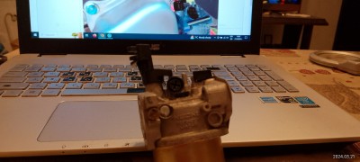

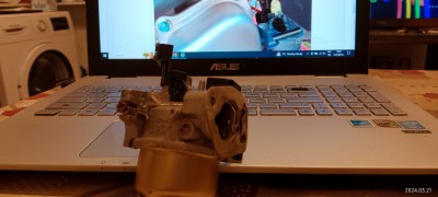

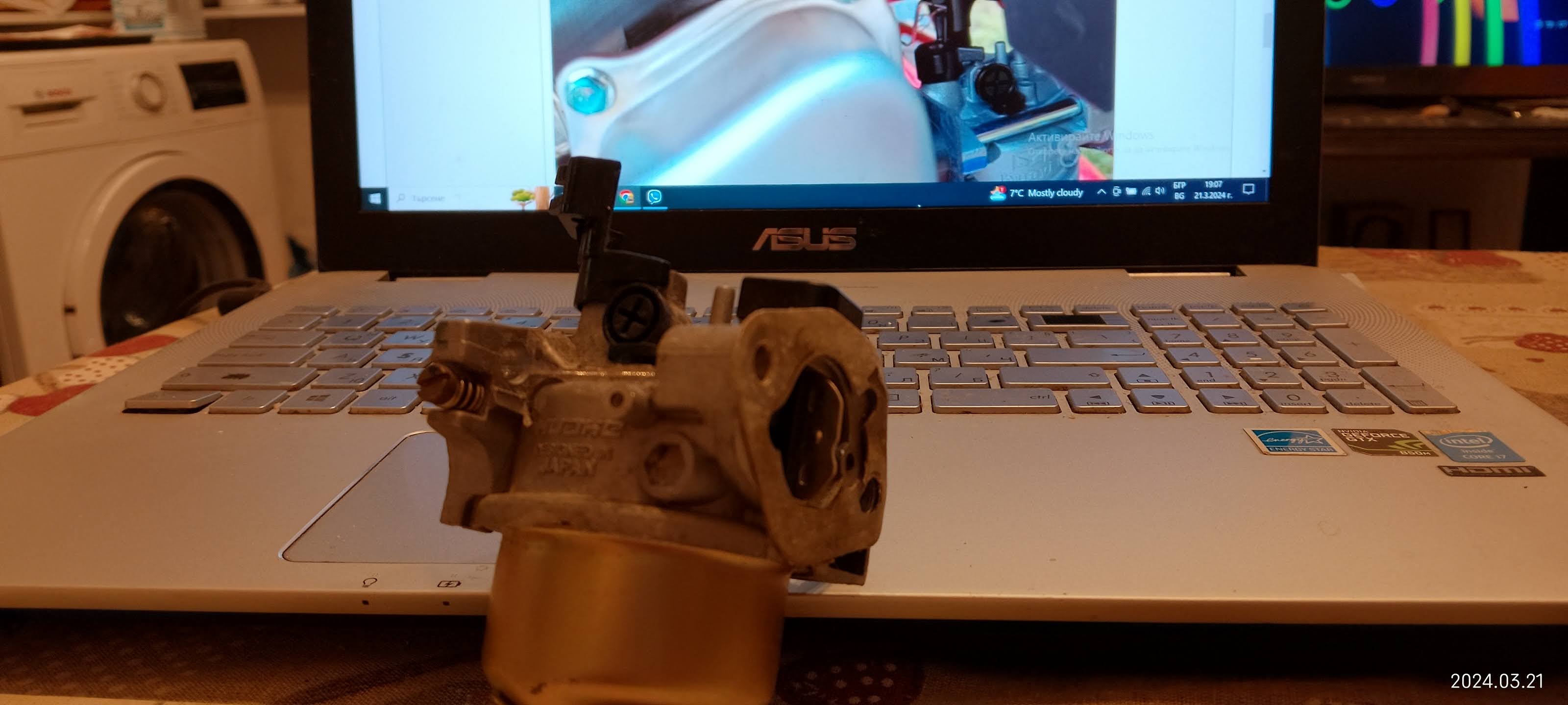

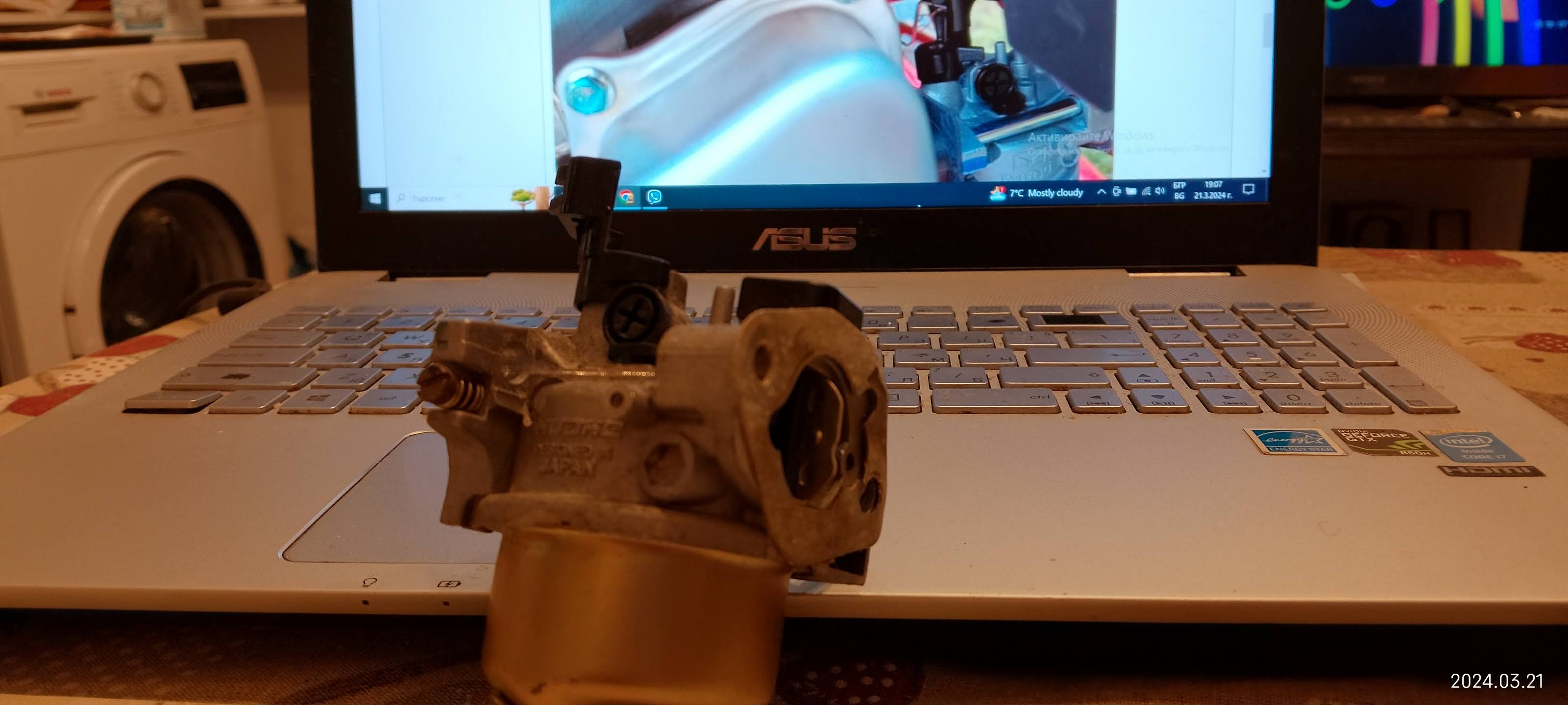

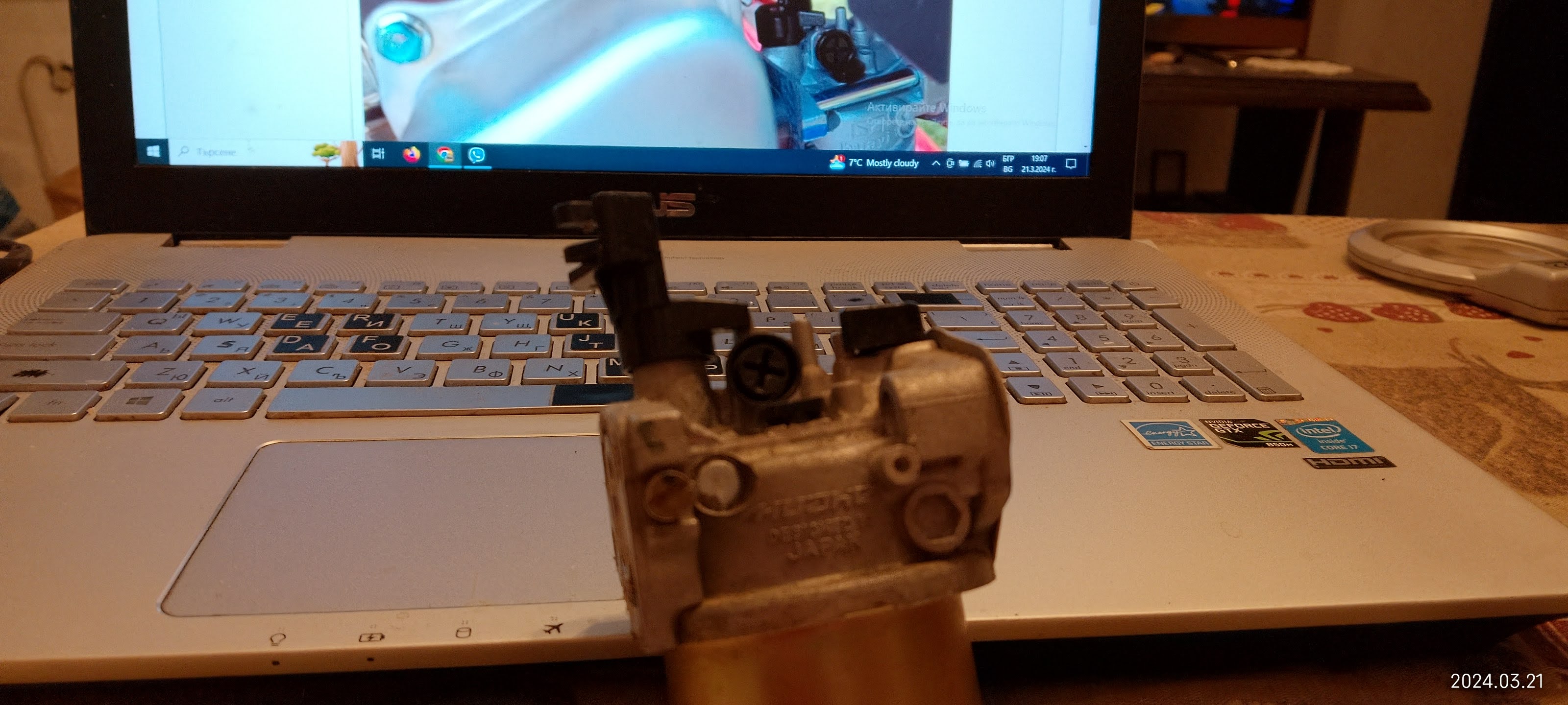

Аз гледайки го тоя карбуратор не виждам смукач.
Отгоре, черното пластмасово.
Хм, това е дросела. Като махнеш филтъра ще се види има или няма. Според мен не може да няма смукач.

Ама не е ли дроселовата клапа това?
Да, дросела е. Клапата на смукача трябва да е отпред, към филтъра.
Има карбуратори, на които смукача не е на клапа, но пак се включва с лостов механизъм.
Твоят, естествено, не е такъв.
Вижда ли се вече къде е смукача?

Специално ходих с фенерчето да гледна в бараката, данеби нещо да съм недовидял. Няма смукач, отгоре на карбуратора има само това черното, с щангичката от регулатора.
Отгоре изглежда така:
