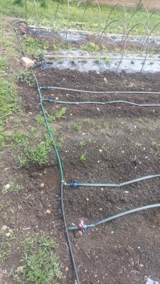

Лентовия маркуч иска налягане 0,8 бара има такива регулатори дето се монтират на помпите след филтъра. Филтър и регулатор са задължителни. Помпата която си решил става. Ако имаш хидрофор на кладенеца си ползвай него. И да е с по малък дебит не е проблем да напояваш на части през нощта. Бидоните ги махни. Само ще зеленясва водата вътре и ще патиш. А не дай си боже да разтвориш тор в тях. Бактериите направо полудяват. Моето капково няма централна тръба, сложил съм тройници с парчета маркуч между тях. Ако не схващаш, може и да ти снимам. По добре инвестирай в мулч/ черено- сребрист. Ще ти спестява копането, а колко по малко работиш ще ти е по сладка продукцията. Мрежа за градушки също е добра инвестиция

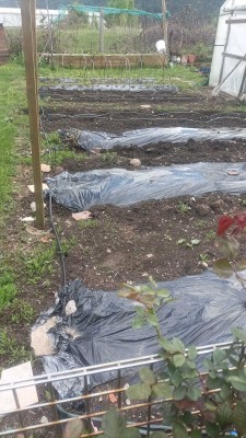

Регулатора се ползва с лентовите, ако ползваш другите няма да ти трябва. На втората снимка ги има и лехите подготвени за доматите и краставиците.
