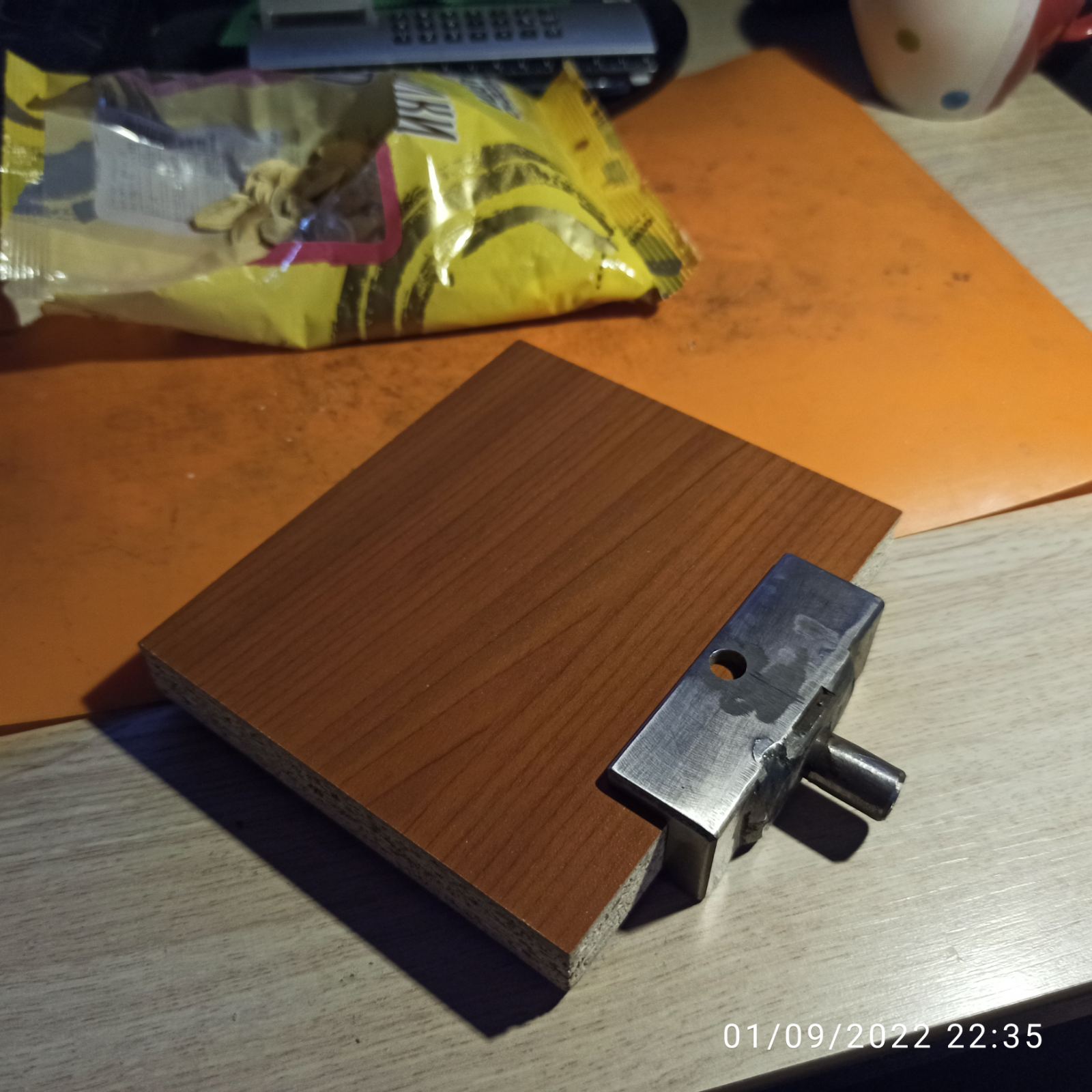

Ти си преценяш, вземи това за 30 и сподели тук после как се представя. :yawinkle:
С фрезата ще тръгнеш по моя път, от където се връщам. :-D
чет сеп 01, 2022 10:33 pmZEDYCUS написа:
Твоето върши ли работа?
Ако става и онова от продавалника ще е годно.

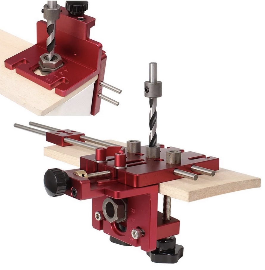

От Алиекспрес-a преди време взех шаблон дето става за доста дргуи работи освен за минификс. Цена по спомен около 100лв. Голямо, алуминиево, със стяги за фиксиране към детайла като се дупчи, с регулиране на разстоянието до отворите, със сменяеми вложки на всичките отвори. Имам вложки за 4,5,6,7,8,10мм.
Ползвал съм го за минификс, за водач при сглобки с евровинт и дибли, за центриране на отвори по среза. От както го има няма ни един шкаф/гардероб да съм сглобил без него. Много удобен и универсален шаблон. Та тая пластмаска дето е 100лв е безумие.
И като става дума за шаблони - малко извън темата, но се родих откакто почнах да си ги печатам на 3D принтера. Монтажа на панти никога не ми е бил толкова прецизен. Цепя милиметъра на две като става дума за отстояние от отвора на пантата до края на плоскостта. При това с прост винтоверт с две скорости и малки стяги.
Инструмента е този - https://www.aliexpress.com/item/32884945896.html.
Хм, шаблон за дибли за 15 лв. с доставката... но няма да ми свърши работа за минификс.

Винтчо, нито това за 15 лв става за нещо, нито оня на Хетих става. Пари трябват за качествен шаблон.

Тоя на тетих ползвал ли си го? Ползвам го редовно, но пробивам отвора 15мм на бормашина с регулируем плот за точно разстояние, не като на клипа да белязват с бургия. Никви проблеми нямам при монтажа.
Кажи кой е качествен за теб, да почерпим инфо. :partyman:

Имам го. Отдавна му счупих пластмасовите изравнителни зъбчета. Ползвам го само когато ми се наложи да правя нещо на място при монтаж. Не разчитам на прецизност при него.
Имах и диблачката за 15 лв. Замина в кофата веднага след първата проба :) .
