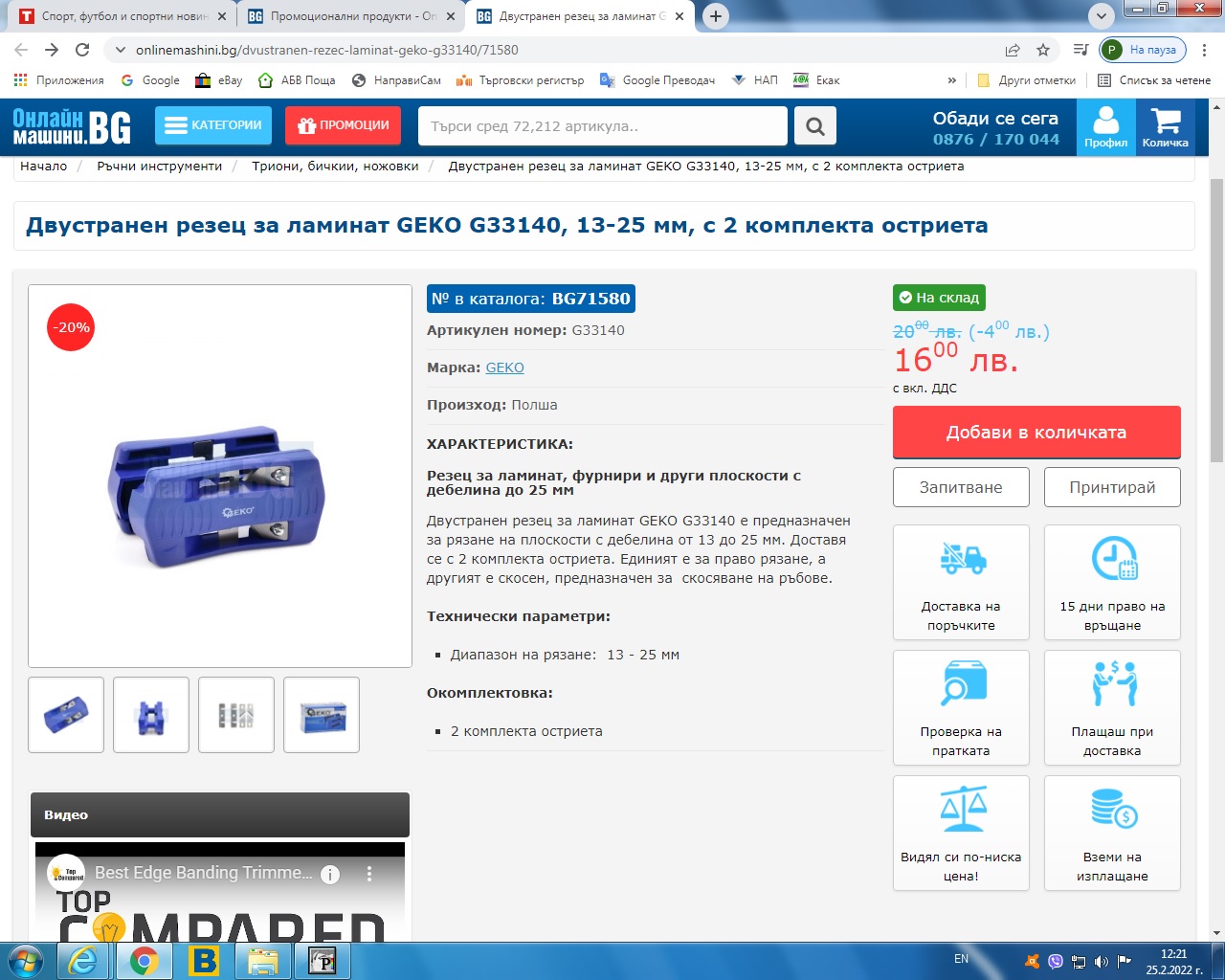

Тека предлагат инстроменти на Virutex, имат обикновени обрезвачки за олипелен или пвц 0.5мм. кант, както и ръчни фрезички за пвц 2мм.
