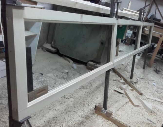

Пичове хич ме няма в фрезоването със голямата фреза или по-точно изработване на таблени мебелни вратички.Взех си посочения комплект и не мого да напасна нещата.Като гледам ножовете ми мясат да са за масивна таблена врата дебела малко по-малко от целия профил на ножа 45-48мм.Ако е за малка вратички по моята логика ползвам около две трети от ножа. Няма да са с канали в които се пъха таблата а само с берд демек правя рамката и след това пъхам отзад таблата и застопорявам с малки пирончета все едно правя картина.Попровете ме ако греша или с нагледен видео линк един път за винаги да ми стане ясно.

С тези глави малки врати не можеш да правиш, като гледам профила и размера на пластините.

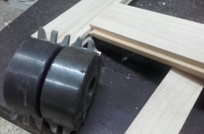

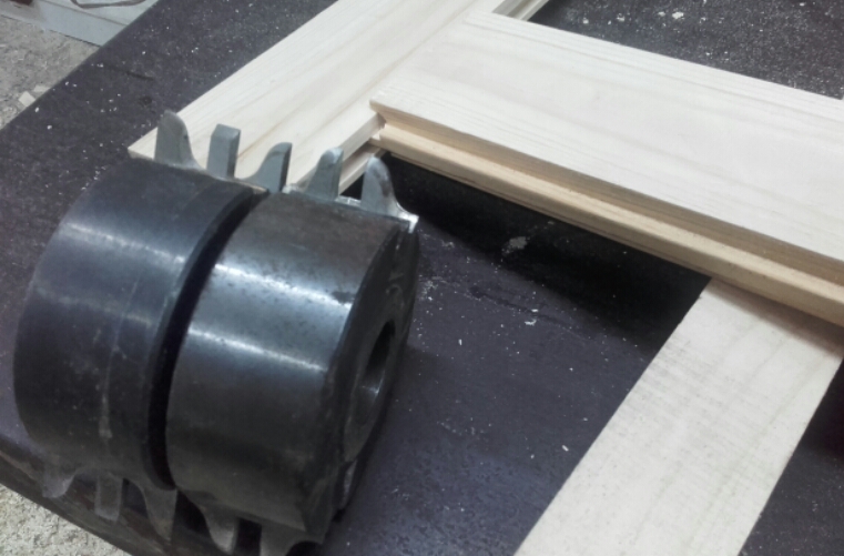

Пробвах ги добре се получи като за първи опит но не за вратички а за една дълга ракла .Та за нея искам да попитам за таблите колко милиметра хлабина да оставя канала е дълбок 13мм 8мм ширина.Смятам да е от шперплат но се чудя 8 милиметровия ще е много зор 7 няма а 6 ще е хлабав дали ще стане ако му забия по някое малко пиронче отзад в фугата да уплътни напред?Не ми се ще да е от дърво че достатъчно тежко ще стане пък и не е на представително място.

Шперплата е стабилен и няма да мърда, остави паното да е 2-3 по малъко и сложи в канала уплътнители за прозорци примерно от тия дунапренените. Ако ползваш дебелите уплътнители трябва да оставиш малко повече място според уплътнителя.
