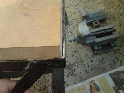

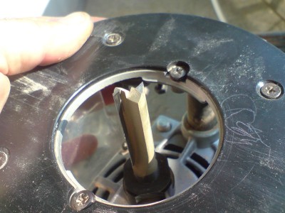

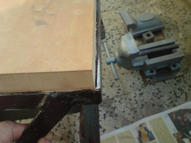

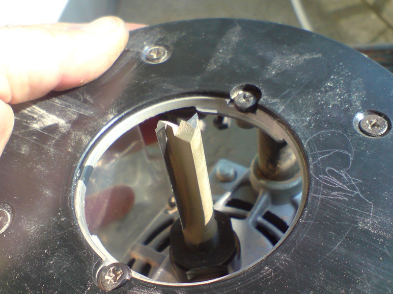

Всъщност какъв трябва да е размера на плочата? Снощи по тъмно си правих експерименти и пробвах с едно парче MDF което имах отрязано и беше с размери 22,2х ХХ см., но го направих на квадрат 22,2 х 22,2. Основата на по-голямата фреза е с диаметър 17см. , следователно остава по поне 25мм. борд в плота , на който да стъпи плочата. Все още не съм монтирал фрезата на плочата, за да видя как се държи, но предположих, че трябва плочата да е с минималните възможни размери за да не се огъва много. Правилно ли разсъждавам или пропускам нещо? Ако е така, то ако си разделим ламарината, ще мога да си направя 4 плочи от парчето
ПП Ха, Еди ме изпревари, докато пишех!
ППП Като гледам часа, и къде ми отиде мнението, явно не е било докато пиша, а просто е било на следващата страница Все пак въпросите относно размерите на плочата си остават актуални. Не че не мога в последствие да разширя отвора в плота и да направя по-големи плочи, но да не стане два пъти работа!
