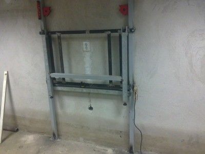

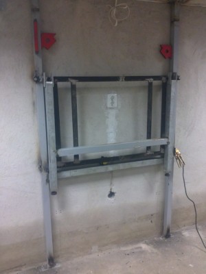

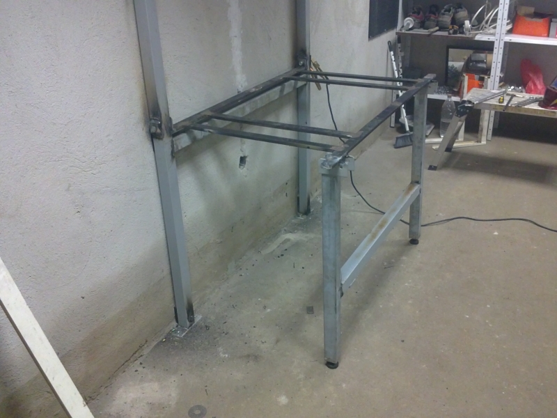

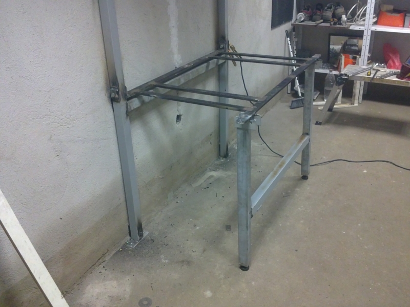

Днес понапреднах със сгъваемата работна маса. За съжаление се наложи да сменя тотално плана по намокрящи причини(личат си на стената) Свалих дървените крака и направих нацяло метална конструкция от кутия 50х50х2мм, които намерих в пункта за скрап. Горе и долу за пода е с анкери 12мм. Стената е от Итонг и не държи нито дюбел нито амо винт, поне пода и трегера са от бетон.

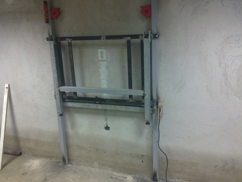

В горно положение се задържа с два заварени болта м10 за кутията и уши в рамката за плота. Плота и краката ще могат да се свалят.Ще направя по близки снимки на пантите като го боядисам.

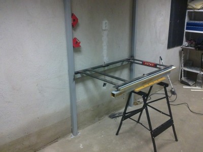

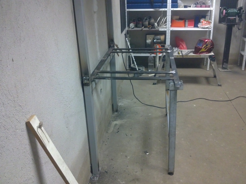

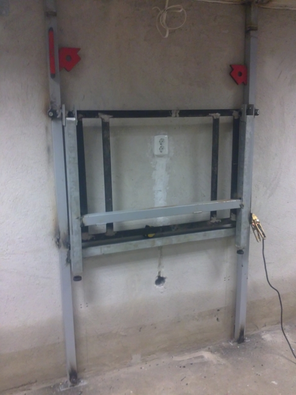

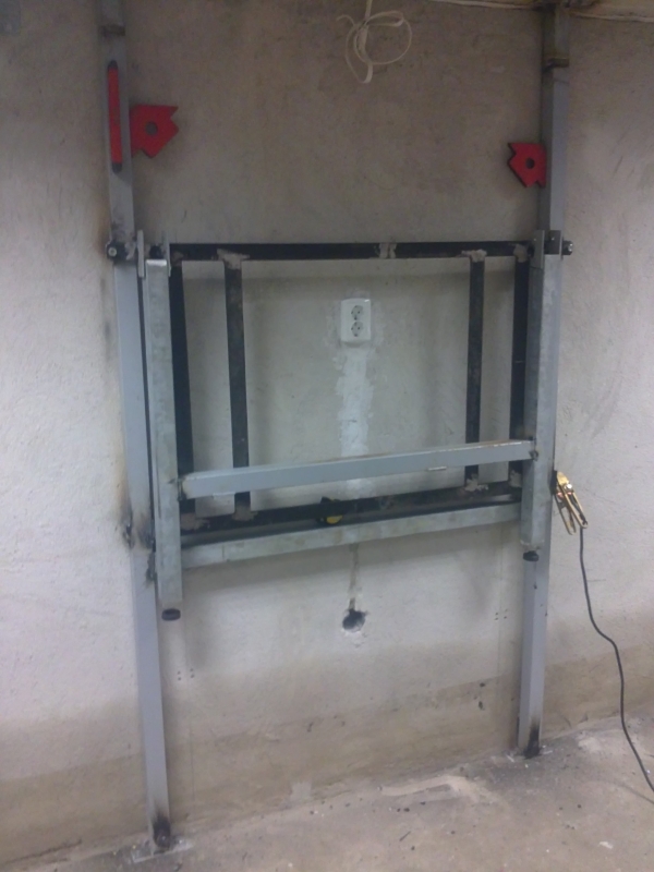

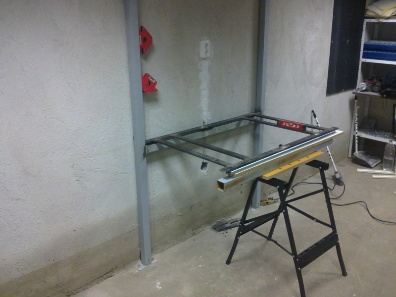

Остава да измисля как да се застопорява сгъваемият крак като го разгъна, заварка на един рафт полица-отгоре на него ще има и лампа. Шлайфане на заварки и боя(няма да е зелена ) и монтиране на плота от МДФ.
