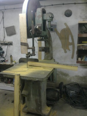

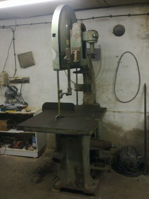

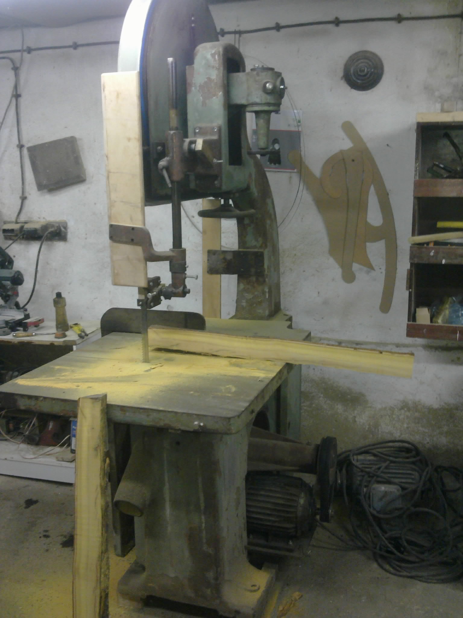

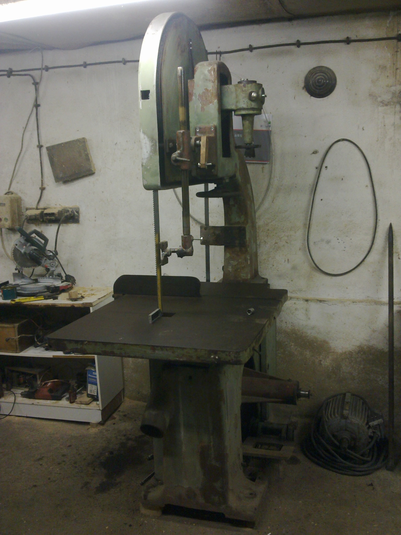

angelfilev написа:Ами благодаря за помоща но друга алтернатива не намирам ще си платя за гяволъка 25 лева са комплекта метчици незнам колко са редки за 20 мин. в нета и ги намерих .Ето до къде я докарах чакам си шайбата от стругара но буууум пак греда пада ми лентоводача иииии едната стойка кято подпира лентата с дървено трупче се отчупи Айде още с една седмица се отлага пуска докато измисля водачиmavryt4o написа:
Да разбрах. Има доста начини да се реши проблема при условие, че не намериш този метчик. Все пак трябва да имам представа от детайла.ами няколко поста по-нагоре може да се види целия детаил съм го качил а на първата се вижда остаДобре, наистина се вижда. Търси метчика, аз ще бъда приятно изненадан, ако го намериш. Вероятно някой може да го достави, но не вярвам, че цената за еднократна употреба си заслужава.

По-лесно ми беше да го намеря в тубата, че не помня в коя тема беше тук. Нещо, което гледам, че не съм снимал. Чертая на парче шперплат или ПДЧ или каквото има черта, успоредна на единия ръб. Пускам да режа на банцига по чертата и до средата някъде вече си личи на къде води лентата (всяка лента си води различно). Спирам и ориентирам линеала по успоредния на чертата ръб. Откак пре@ах една лента с видиите преправих захващането и ако е интересно ще снимам. Ама друг път. Че сега ми е на големия банциг, а той е навън в студа...

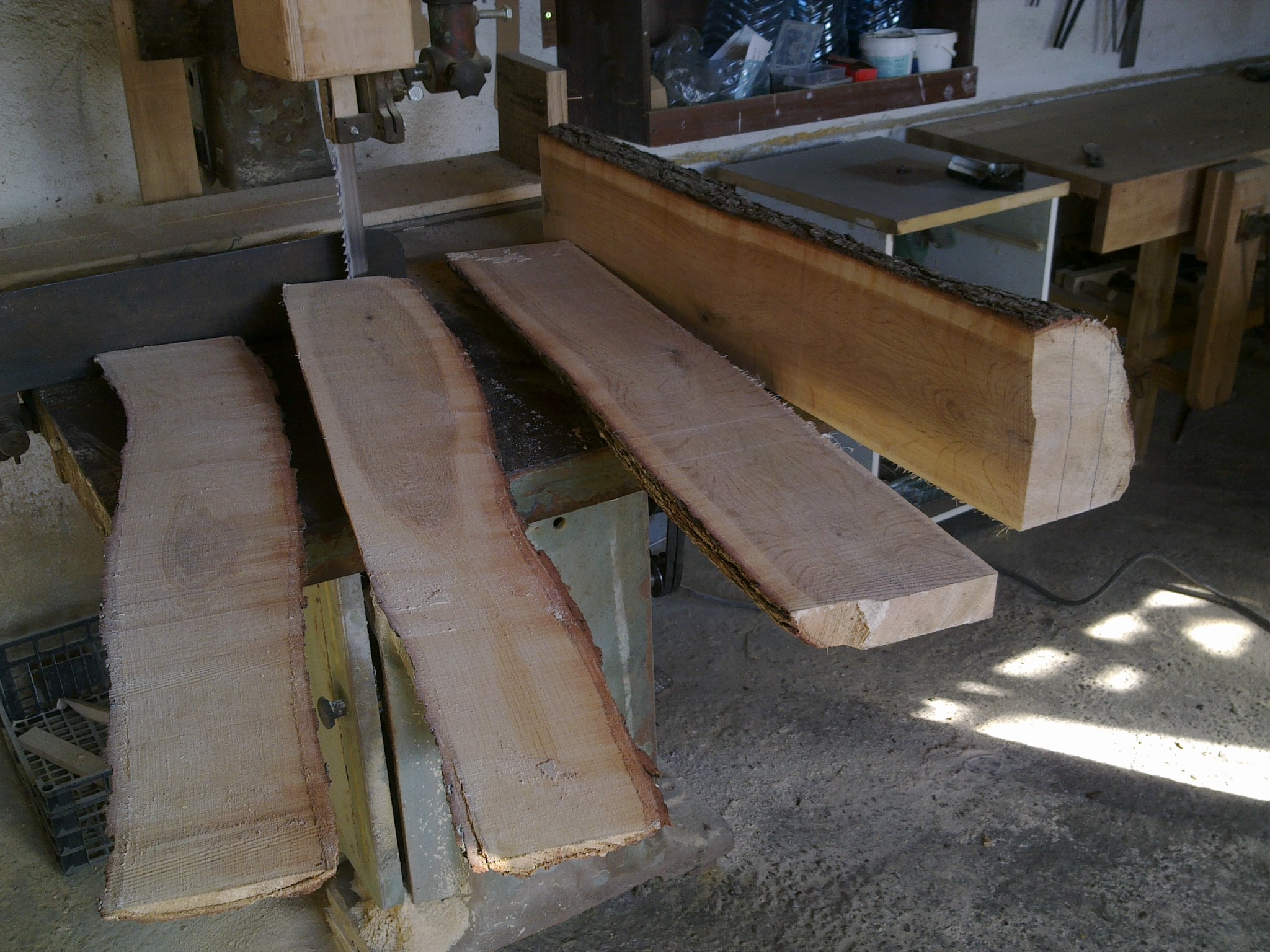

нещо май има проблем много трудно бичи незнам мотора ли е здухан 5,5 трифазен или приплъзват ремъците или са малко оборотите около 600 или 25м/с на лентата не мога да го хвана от какво е но като се натовари и леко забавя забавя и ако не го оставя да почине и да набаре пак обороти почти спира иначе избичих някой дубово трупче много красиви шарки
