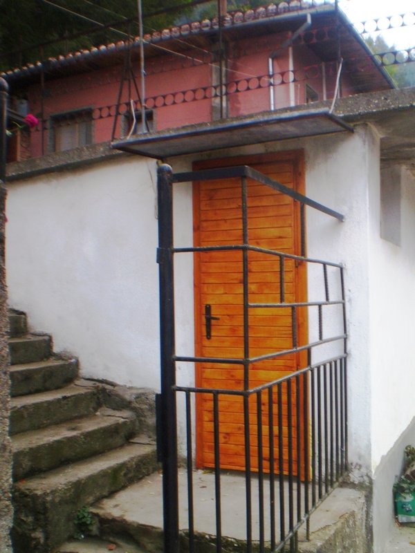

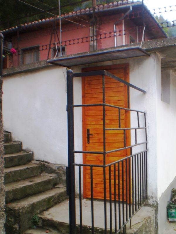

Щом питаш за най тънкото ето ти една идея сътворена от мен за да не ходи зян отпадъчния материал от сачака който правих на къщата. Вратата както се вижда е външна и трябваше да бъде сменена но обикновена фазерна подложена на дъжд и влага просто няма как да изкара там. А и трябваше да се вдигне малко и топлоизолацията защото зимата мръзне чешмата вътре.
Та от магазина една такава врата за 50 лева барабар с касата. Добре грундирана с безир и дъсчиците лепени с пяна за изолации. В краищата където вървят чамовите летви на основата с такера съм ги приковал с по едно гвоздейче за всеки случай. За лепенето докато стегне пяната ми бяха нужни стяги и повечко време но с 6 бройки и малко изчакване се справих даже доста бързо. После с оберфрезата минах от всякъде за да изрежа излишния материал. Малко заигравка пак от парчета да направя и первазите лак и готово.
А и да не забравя добавих още 2 панти защото дървото си тежи.
А иначе инструмент не е много нужен освен оберфреза дрелка и едно зеге. Гвойздейчетата може и на ръка ама нали сме високо технологични да не се излагаме. :) Може да си сътвориш и наредиш всякакви табли и шарки по нея стига да имаш воображение какво ще се получи. На мен ми трябваше на лесния и бърз начин защото идваше зима.

добре си се справил но на мен ми е грубичка тази врата,става въпрос за вътрешни врати за към кухня и стая,благодаря за отговора
