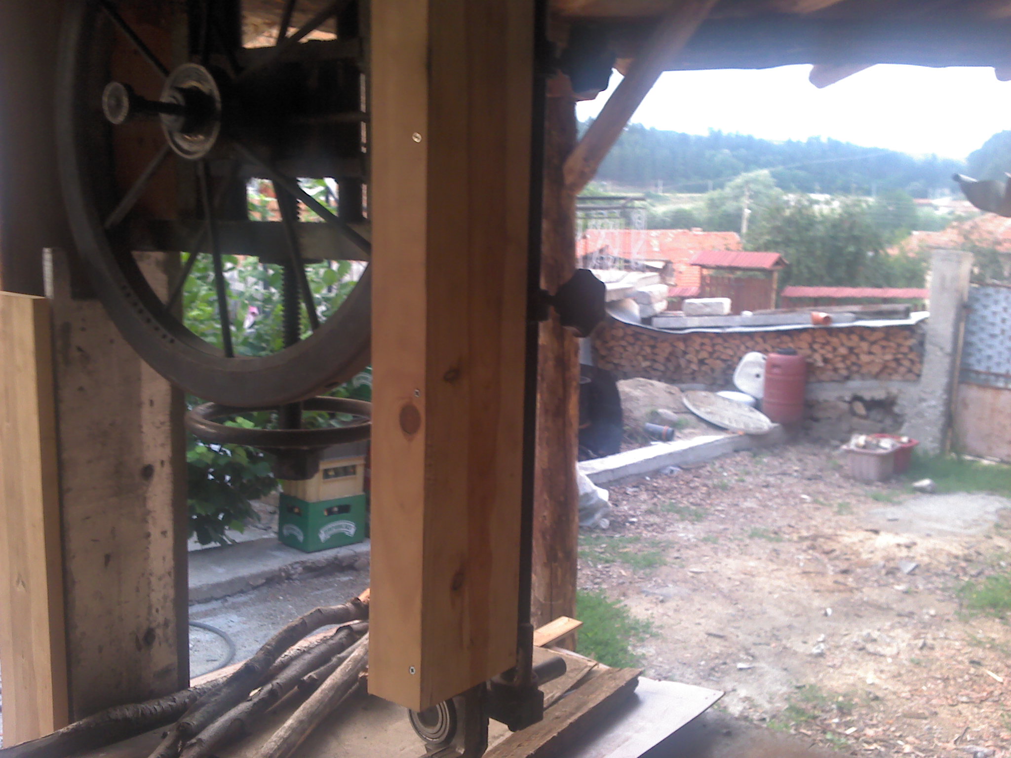

По-рано писах тема,в която разбрах,че 5,5Kw електромотор няма да го подкарам на монофазно напрежение.Та сега искам да питам 2,2Kw монофазен електромотор,1500 оборота с пусков и работен кондензатор ще ми свърши ли работа за банциг?Банцига ще го ползвам за домашни работи(за летви,дъски и така на татък)няма да бича трупи на него и да го тормоза зверски! :)

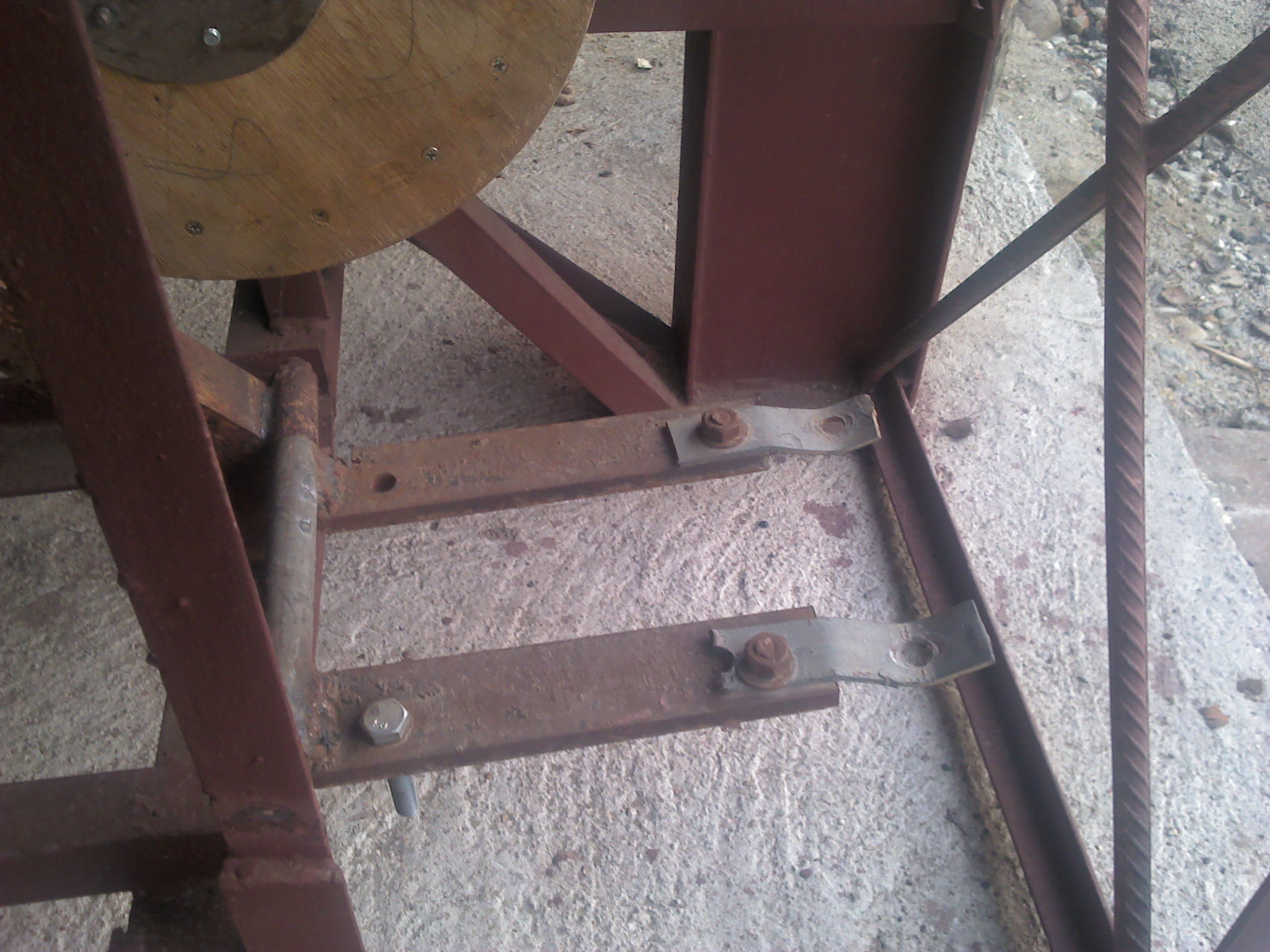

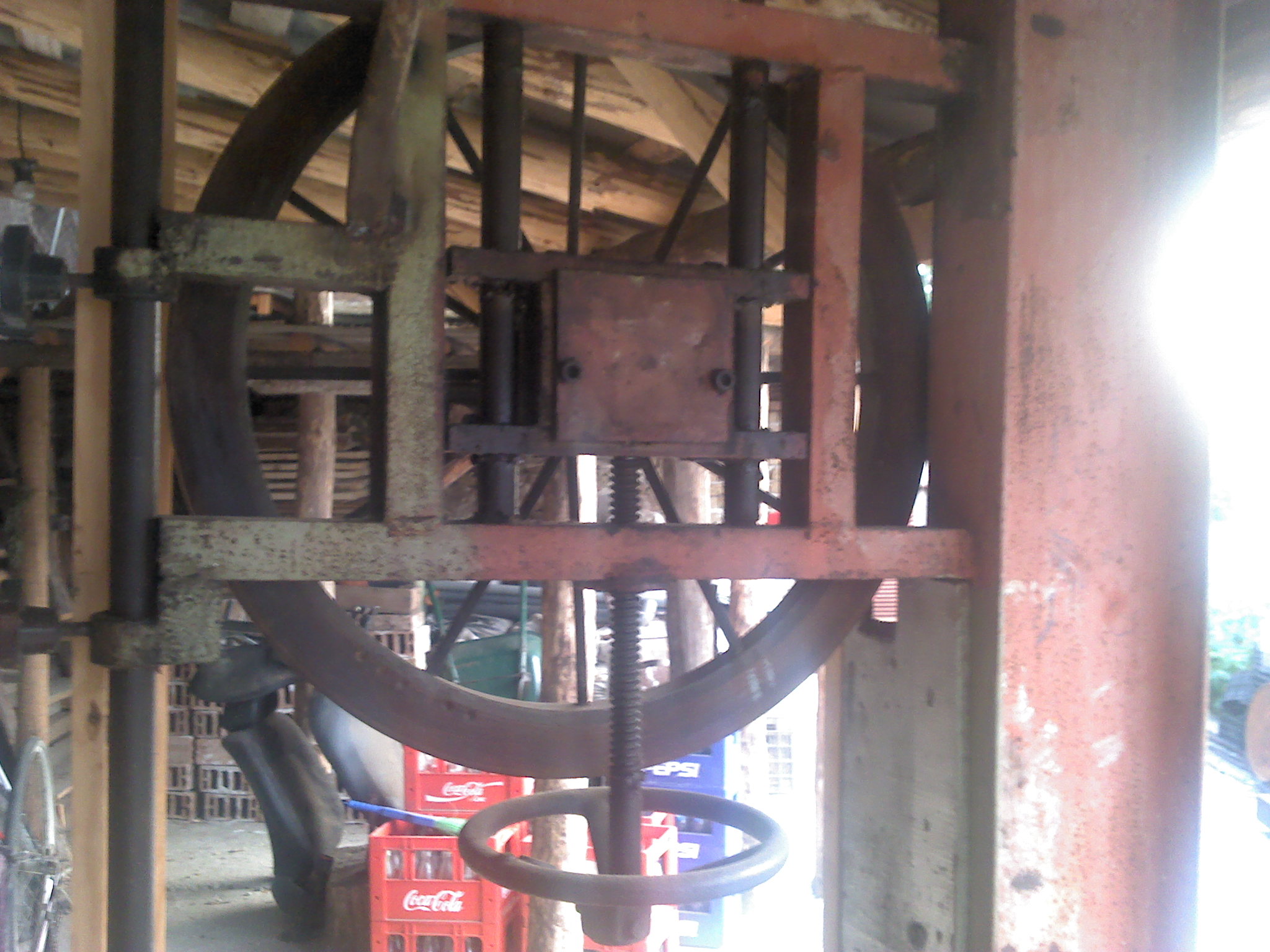

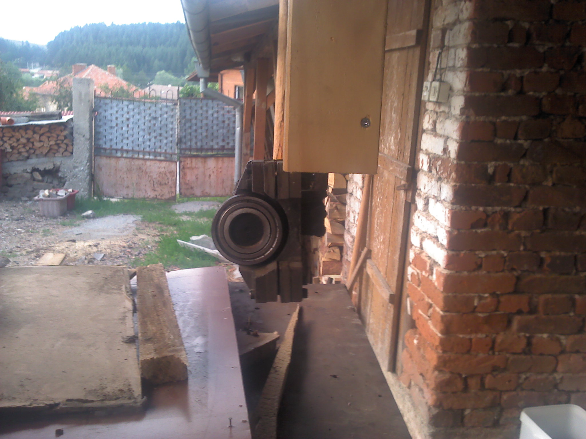

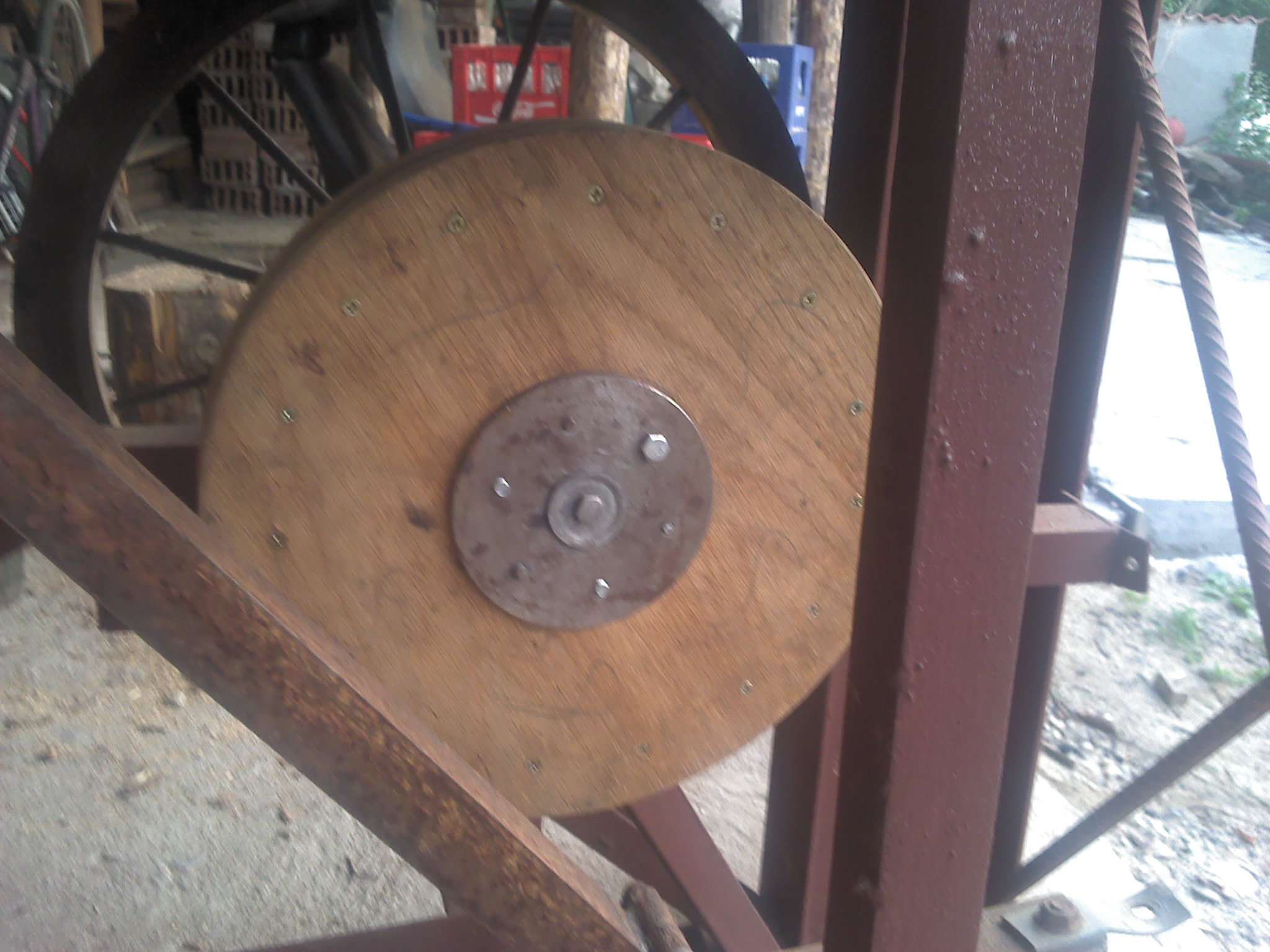

Няма проблем ще кача снимки още утре,ама има малък проблем!Моторът който исках да купя е продаден и сега намерих пак монофазен 2,2kw,но 2800 оборота,та сега трябва здраво да помагате! :) Дали да го купя и или да търся друг по-ниско оборотен?А сегашната шайба е 36см. диаметър :shock: ,защото оня мотор беше много бързо оборотен. Моля ви дайте съвет какво да правя
Jorky - специалист
Ето ги снимките :)
5.jpg д
4.jpg г
3.jpg в
2.jpg б
1.jpg а
Jorky - специалист
Надявам се да не се смеете много. :-D Ето ги и другите четири снимки.
